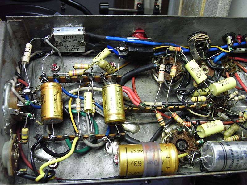

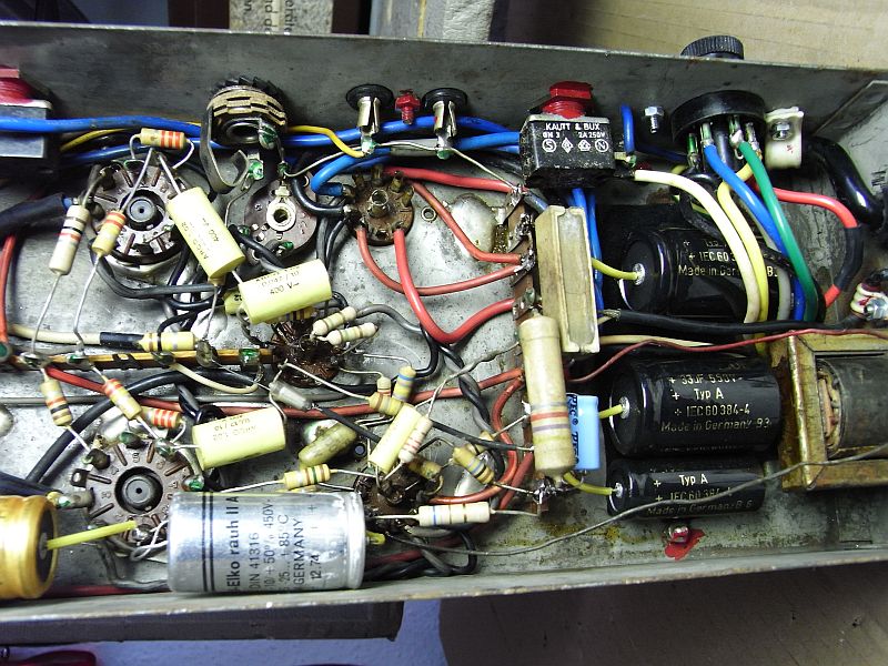

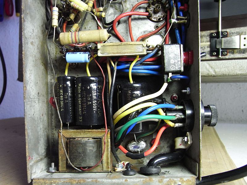

Ich habe mir noch einmal deine Chassisfotos angeschaut, da lassen sich keine offensichtlichen Fehlverbindungen erkennen, viele Lötstellen sind noch mit Lackpunkten versehen, was auf unveränderte Originalverdrahtung schließen lässt. Ich gehe davon aus, dass sich daran nicht viel geändert hat.
Wenn du den Selen-Gleichrichter für die Gittervorspannung ersetzt hast, gehe ich auch davon aus, dass du die originalen Masseverbindungen beibehalten hast...
Falls dem nicht so sein sollte, wären vielleicht Fotos vom "Istzustand" hilfreich. --- Aber, wie ich bereits einleitend sagte, können einen Brummerscheinungen an den Rand der Verzweiflung führen.Freundliche Grüsse, sagnix -
ich hatte mir gestern Abend die Masseverbindungen nochmals eingehend unter die Lupe genommen: die sehen fast alle unberührt aus, lediglich die Masseverbindungen der Sieb und Ladeelkos wurden von mir neu angelötet (gleiche Stelle) .
Insgesamt habe ich an der Endstufe nicht viel gemacht:
es wurden lediglich der Siebelko und die Ladeelkos getauscht und bei der Gelegenheit noch die beiden 200µF, der 500µF und einen kleinen 1µF/6V.
Der Selen-Gleichrichter wurde ebenfalls ersetzt und an die gleiche Masseverbindung gelötet. Ich schnaufe jetzt mal tief durch und lasse es momentan beim jetzigen Ist-Zustand beruhen, bevor ich zur Unbesonnenheit neige.
