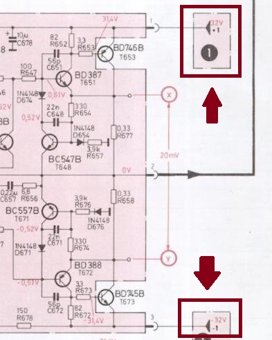

      Ja, Kurzschluss direkt am Ausgang, egal welche Stellung Lautstärkepoti, kann eine Endstufe töten.
      Hallo Andreas,
      ich würde sogar soweit gehen: Ein Kurzschluß am Ausgang wird diese Endstufe sicher töten!
      Ich kann nämlich im bereitgestllten Schaltbild keine Schutzschaltung erkennen, welche das Verhindern würde.
      Wolfgang

      Wenn ich mich recht erinnere, hattest Du damals Widerstände um die 100 Ω zum Testen bei den Versorgungsspannungen eingeschleift. Die wirken als Strombegrenzung und als Sicherung.
      Bitte etwas mitdenken!
      Du sollst zwei Widerstände einbauen, ist ja eine symmetrische Spannungsversorgung. Damit ist praktisch schon die Antwort gegeben. Im ersten Beitrag hast Du den Schaltplan verlinkt. Zeichne dort die beiden Stellen ein, wo Du die Widerstände einsetzen würdest, damit die Endstufe im Fehlerfall nicht böse Strom ziehen kann.

      Ich habe gerade die Treibertransistoren im eingebauten Zustand auf Kurzschluss geprüft.
      Es ist bei T651 ein Kurzschuss zwischen Basis und Emitter (glaube ich) in eine Richtung, doch da dies auch auf der funktionierenden Endstufe so ist und die Diode D674 erklärt warum dies nur in eine Richtung ist, also höchstwarscheinlich ok.

      Die gemessenen 0,575V Gleichspannung am Lautsprecherausgang sind natürlich zu viel. Messe mal die Spannungen an den Treibertransistoren zwischen Basis und Emitter. Das machst Du bei der intakten und defekten Endstufe. Alle vier Spannungen sollten annähernd gleich sein.

      Auf der funktionierenden Endstufe zeig der Diodentest Ca. 0,75V in eine Richtung.
      Auf der kaputten Endstufe werden bei T651 bei beiden Messungen 0,75V angezeigt, obwohl der Transistor in eine Richtung sperren sollte.
      Zum Glück habe ich damals reichlich Treibertransistoren mitbestellt.
      Darf ich Ersatz einbauen oder soll ich nach weiteren Folgefehlern suchen?

      Ja, wechsele den Treibertransistor!
      Wechsele am besten beide, also NPN und PNP. Das ist ähnlich wie beim Auto, da wechselt man die Bremsen auch auf beiden Seiten, damit sie möglichst gleich sind. Dann prüfst Du wie zuvor, ob der Ausgang dann annähernd gleichspannungsfrei ist.
      Kurz noch was zu den Widerständen.
      Ist der Ruhestrom der Endstufe richtig eingestellt, beträgt er 30 mA. Die ganze Endstufe zieht etwas mehr, sollten aber unter 50 mA sein. Du hast dann über dem Widerstand 82 Ω grob einen Spannungsabfall von 3 Volt. Dieser Spannungsabfall beeinträchtigt noch nicht die Funktion der Endstufe, sofern der Ausgang offen ist. Notiere mal den Spannungsabfall über den 82 Ω ohne Endstufentransistoren.
