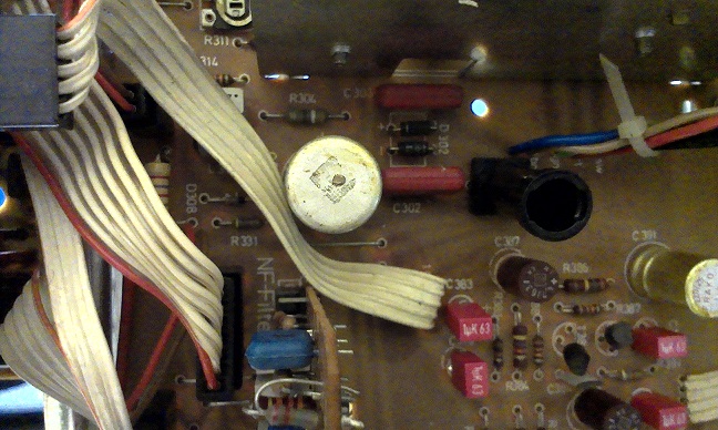

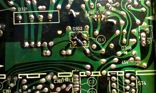

      Es scheint so, als hätte der Kondensator 3 Anschlüsse. Anbei sind Bilder der Platine, es wäre nett, wenn du mir sagtst, wo genau ich messen soll. Bei einem funktionierenden Kondesator sollte der Wert doch von 0 Ohm bis ins unendliche Ansteigen, wenn ich eine halbe Minute messe.

      Wenn ich es richtig sehe, hat C304 vier Anschlüsse.
      Das sieht aus, wie ein Stern. In der Mitte ist der positive Anschluss und die drei drumherum sind Minus, direkt mit dem Bechergehäuse verbunden. Hier ist nur ein Pin angeschlossen, die anderen beiden sind nackte Lötaugen.
      Die Aussage ist richtig!
      In der Praxis wird das nicht ganz so sein, gerade beim Messen in der Schaltung. Die abgelesenen Widerstandswerte müssen aber hochlaufen, Aufladung des Kondensators. Nach einigen Sekunden erwarte ich was im Bereich kΩ.
