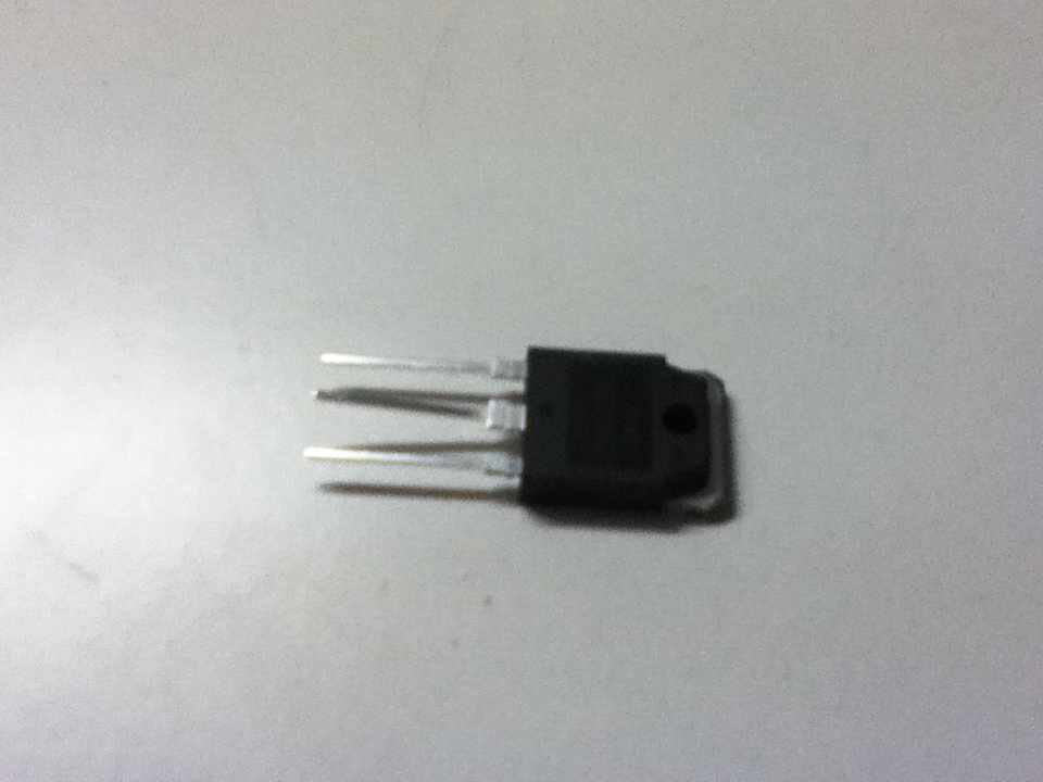

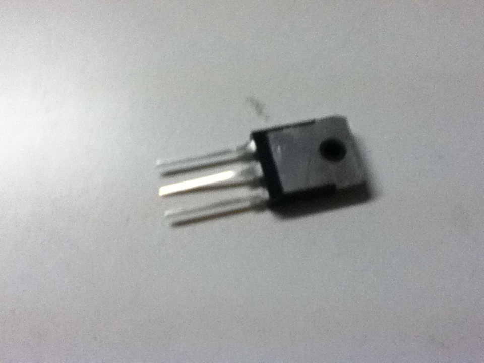

      Endlich habe ich neue Glimmerscheiben da ;)
      Allerdings ist mir etwas an den neuen Transistoren aufgefallen:
      Sie sind doch so gebaut, dass ich keine Isoliernippel etc. benötige weil das Gehäus das schon erledigt, oder?

      Hallo Philipp,
      das sieht tatsächlich so aus, als ob Du keine Isoliernippel brauchst. Das ist eine neuere Gehäuse-Bauform, eben nicht mehr der SOT-93. Du musst Dir nur 100% sicher sein, daß die eingegossene Kunststoffbuchse auch garantiert sicher isoliert. Manchmal wird beim Spritzvorgang nur eine hauchdünne Schicht Kunststoff da durchgespritzt.
      Und bevor Du die Transistoren einlötest, empfehle ich, diese mit dem Diodentester zu prüfen. Auch neue Bauteile können defekt sein! (Ist mir auch schon passiert, daß blinder Glaube an die Qualität größeren Schaden angerichtet hat)

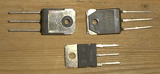

      Glückwunsch zu den großen unscharfen Photos. :D
      Hier im Bild sieht man unten einen BD249C, original Motorola, hochwertige Qualitätsware. Der hat keine Isolierung, da ist ein Isoliernippel notwendig.
      Darüber sieht man zwei BU508A, sind Transistoren für Fernseher. Das wird vermutlich die Bauart des Gehäuses sein, die Du erhalten hast. Ist die Isolierung bei deinen Transistoren ebenfalls so aufgebaut, sind natürlich keine Isoliernippel notwendig. Meist geht es dann auch mit den vorhandenen Schrauben, deren Länge, weil ja der Isoliernippel nicht mehr notwendig ist.
      ACHTUNG! Bitte erst den unteren Beitrag lesen!
