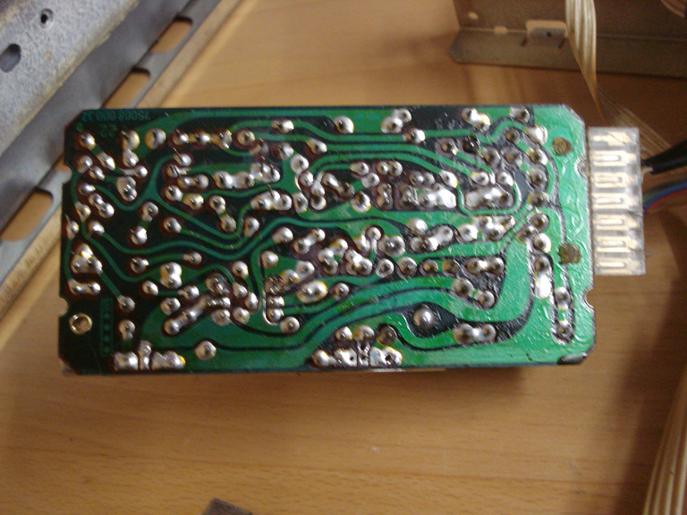

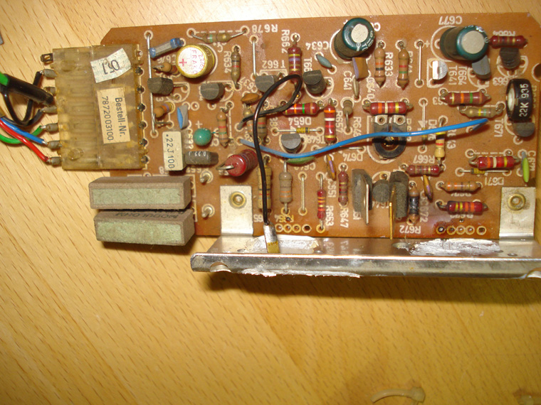

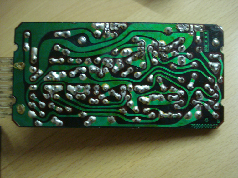

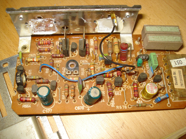

      Mache mal gute Bilder von der rechten Endstufe, Bestückungsseite und Lötseite.

      Hier sind die Fotos:
      Rechte Endstufe, oben:
      Rechte Endstufe, unten:
      Außerdem ist mir aufgefallen, dass beim Entlöten der Rechten Endstufe wohl der Lötpunkt sich etwas gelötet hat:
      Gut, daß Du ein Bild gemacht hast.
      Schaue dir mal das Trimmpoti P642 an, hat sich zerlegt. Das wird auch der Grund sein, weshalb die Endstufe hochgegangen ist.

      Ich muss zugeben, dass mir das Ppotentiometer schon aufgefallen ist, seitdem ich das Gehäuse geöffnet hatte. Aber das Bauteil auf der anderen Endstufe für mich genauso aussah, habe ich mir keine Gedanken mehr drüber gemacht...

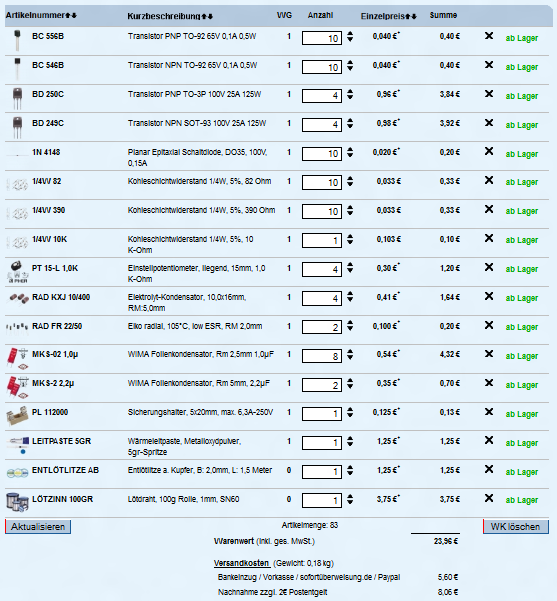

      Das hier ist mein aktueller Warenkorb bei Reichelt:
      Hast du da noch was zu ergänzen oder etwas an der Anzahl zu ändern?
      Soll ich von dem MKS-2-5 1,0µ Kondensatoren 8 Stück bestellen für die jeweiligen Bauteile oder lieber mehr? ;)

      Du hast für 1 µF MKS-02 gewählt, geht aber günstiger für 20 Cent das Stück.
      Artikel-Nr.: MKS-2 1,0µ
      Bei denen haben die Beinchen einen Abstand von 5 mm, etwas größere Bauform.

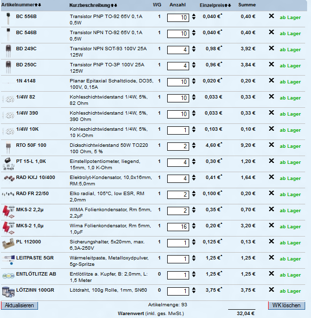

      Soll ich 8 x MKS-2 1,0µ bestellen oder 16 mal?

      ich habe mal die Beiden kaputten Potis gemessen. Beid zeigen 0,9kOhm. Sind sie trotzdem kaputt? Nicht das es doch an etwas anderem Liegt...
      Bei den beiden Potis fehlt der Schleifer, der mittlere Kontakt, das Ding zum Drehen!
      Wenn Du etwas basteln möchtest, nimmst Du gleich 10 Widerstände zu 10 kΩ. Die sind in vielen einfachen Transistorschaltungen gut als Vorwiderstand für die Basis geeignet. Bestelle noch ein paar günstige Leuchtdioden, die im Verstärker scheint eine Macke zu haben. Die Kondensatoren 1 µF sind auch nicht verkehrt, auch gut an anderen Stellen als Koppelkondensator brauchbar. Ich denke, die Liste ist dann vollständig.
      So, alles ist da und auch komplett! ;)
      Deine Dickschichtwiderstände kann ich morgen losschicken :)
