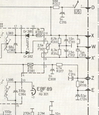

      so mal ein Zwischenbericht: Erstmal habe ich die Kontakte/Potis mit Kontakt WL gespült um die K60-Rückstände zu entfernen.
      Dann bin ich den möglichen Fehlerquellen zu Leibe gerückt. Erstmal den Widerstand R318 getauscht - ohne Ergebnis, dann den Elko C313 - ebenfalls ohne Änderung des Zustandes (EM84 schlägt nicht aus). Zu guter Letzt habe ich auch den geschmolzenen Styroflex C19 gewechselt.
      Das Radio spielt einwandfrei, nur der Magische Band will nach wie vor nicht seiner Arbeit nachgehen (wie am Anfang: nach dem Aufheizen geht es auseinander u. es bleiben an beiden Seiten nur schmale Ränder stehen, egal ob AM oder FM, kein Ausschlag bei Sendersuche).
      Was mir noch aufgefallen ist: Lt. Schaltplan sollte an der Position C 303 ein Kondensator 4,7n sitzen, der Steckplatz auf der Platine ist allerdings leer(??????)
      Gibt es noch eine Idee was ich noch tun könnte bzw. was hat es mit dem C 303 auf sich?

      Hallo Udo,
      Du empfängst Sender, aber das Magische Band arbeitet nicht, dann miss mal an Pin 1 der EM84 gegen Masse die Negativspannung, ist da welche, wenn ja wie hoch?

      Hallo Udo,
      Vorab, wir müssen immer von den gleichen Voraussetzungen ausgehn, d.h. wir messen bei UKW-Betrieb beim einem gut eingestellten Sender und immer gegen Masse, war die auch so als Du am Ratioelko gemesen hast?
      Den Umschaltkomtakt U5 lassen wir erst mal außen vor, denn dieser schaltet die Ratiospannung über R 328 (68k) zum Gitter der EM84. Wenn am Ratioelko keine Sannung zu messen ist kann dieser auch keine schalten, ergo müssen wir weiter vorne suchen. Das würde bedeuten das entweder der Fehler im Ratiofilter oder an den nachfolgenden Bauteilen zwichen Filter und dem Ratioelko liegt. Im Filter könnten die z.B. dei Germaniumdioden sein oder außerhalb C311(1,5nF) C316 (1nF) der die Spannung gegen Masse zieht.

      Franz, Udo sagte doch oben, dass der Ausfall der EM nach einigen Minuten alle Wellenbereiche betrifft. Also denke ich, dass es nicht (allein) am Ratioelko oder Filter liegen kann. Es sieht doch so aus, als würde die Steuerspannung für die EM komplett ausfallen, ohne dass der Empfang beeinträchtigt ist. Mir fällt dazu im Moment auch nichts Gescheites ein.
      huhu Heino,
      er schreibt das nach der Aufheizphase vom magischen Band nur die Ränder noch grün leuchten, ergo steht keine Signalspannung an was ja auch durch die Messung am Gitter 1 (-0,25V) bestätigt wurde. Eine Messung am Ratioelko ergab ebenso -0,25V und wenn da schon keine ist kann auch keine am Steuergitter der EM84 sein. Der andere weg über AM, vermute ich das tagsüber nur wenige Sender zu empfangen sind und das Band kaum ausschlag zeigt.

      Hallo Udo,
      das hat nichts mit kompliziert zu tun, nur eben nicht einfach ein Gerät zu reparieren was nicht vor einem steht. Ferndiagnosen gestalten sich oftmals schwierig da nicht Zeitnah und auch manchmal gibt es kleine Missverständnisse. Mach noch einen letzen Versuch, tausche die EBF89 aus und schau was passiert, falls Du eine zur Hand hast.

      Hallo liebe Saba-Gemeinde,
      es ist vollbracht!!!!! Habe den neuen Widerstand eingelötet u. das gute alte Lindau spielt wieder wie am ersten Tag. Empfang deutlich verbessert u. das magische Band funktioniert einwandfrei!
