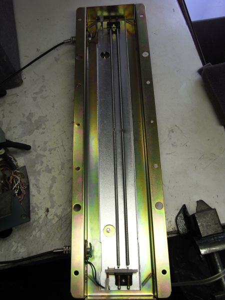

Dazu habe ich mir eine gebrauchte Hallfedereinheit erworben, die dem Hohner 25MH anfangs komplett fehlte.
Die Input/Output-Zuleitungen waren ursprünglich gekappt.
Diese habe ich ersetzt und mit Cinchsteckern ausgestattet.

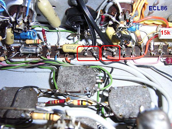

Der verkohlte 15K Widerstand an der ECL86 wurde ersetzt.
Nun habe ich das Ganze in Betrieb genommen.
Leider kann ich mein Gitarreneingangssignal nicht mit dem Röhrenfederhall veredeln. Wenn ich jedoch die Feder manuell betätige, hört man das typische Hallfederkrachen.
Wo denkt ihr ist die Fehlersuche anzusetzen?
Der Federhallersatz, der hoffentlich passen kann (ich habe keine Infos bzgl. der Impendanzen) hergestellt von der Firma Accutronics, die umfangreich viele Gitarrenverstärkerhersteller wie bspw. Fender ausstattet

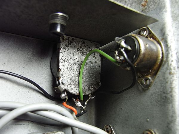

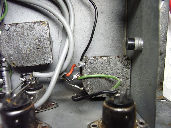

aber nun ist mir etwas ins Auge gestochen, was mir seltsam vorkommt:
Hier der Hall-Masterregler: damit wird der Halleffekt im Gesamten gesteuert.
Man kann jedem Kanal anschliessend über einen seperaten Hallkanalregler den Effekt zuführen

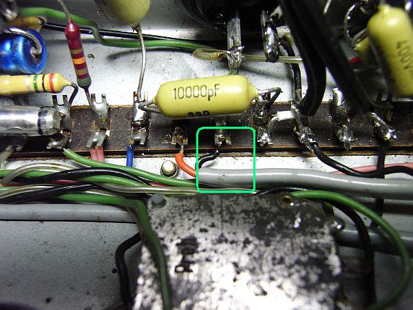

die schwarze Zuleitung des Hallmasterreglers endet im Nichts.
Das kann doch nicht stimmen, oder?
