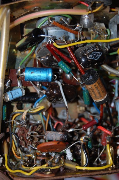

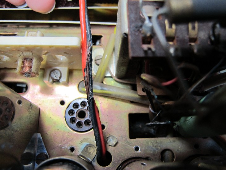

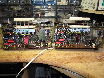

Hier ein Teil der Unterseite, teilweise hatte ich hier schon getauscht.

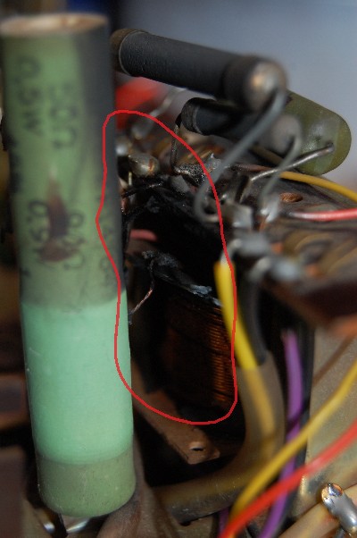

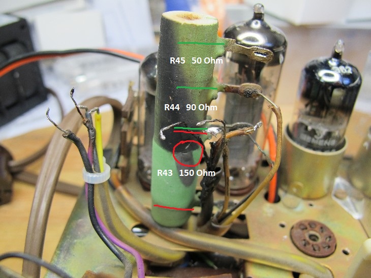

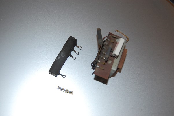

Hier der AÜ, man sieht deutlich daß die Isolierung und die Kabel verbrannt sind.

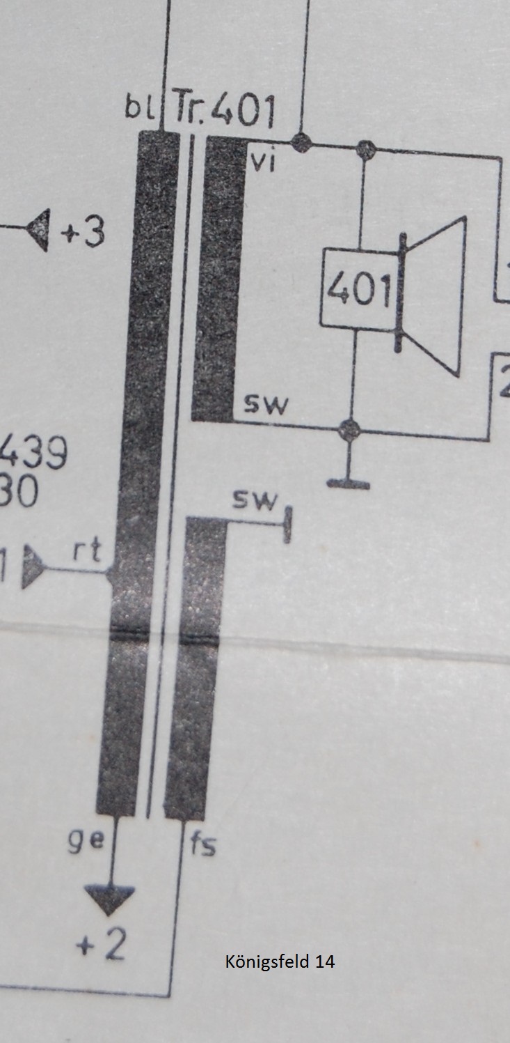

Einen AÜ von einer Sabine hab ich natürlich nicht, aber ich hab noch einen von einem Königsfeld 14. Da der AÜ vom Königsfeld 14 die gleiche Art der Beschaltung hat und auch die Leistungsdaten ähnlich sind, würde mich interessieren ob ich den als Ersatz verwenden kann. (Vorrausgesetzt der passt ins Gehäuse; er ist ein wenig größer)
Hier der Schaltplanausschnitt von Königsfeld14:
Und hier von der Sabine M:
