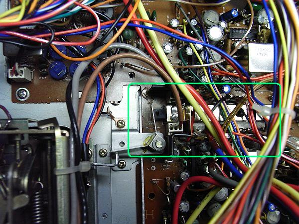

      wenn ich mich nicht irre, stellt der markierte Bereich den A/W-Schalter dar?
      den habe ich mit etwas Kontakt WL behandelt, jedoch mit wenig Erfolg:
      ich bilde mir ein, die Aufnahme wäre etwas deutlicher und der Pegel auch etwas höher als zuvor, aber es ist immer noch zu wenig Aussteuerung beim Abspielen der Aufnahme (im Vergleich zum manuell eingestellten Aufnahmepegel) und es ist immer noch dieses verzerrte Kratzende, wenn auch, vielleicht bilde ich es mir nur ein, etwas weniger als zuvor, jedoch weit von zufriednenstellend entfernt.
      Ich habe beide Modi (manuell/voreingestellt) des Aufnehmens mit gleichem Ergebnis gestestet: beide nehmen schwach und verzerrt auf.
      Hallo Ivica, das müsste der richtige Schalter sein, allerdings sind die Kontaktprobleme oft sehr hartnäckig und es bedarf einer ausgiebigen Behandlung mit Reiniger, da wegen der geschlossenen Bauweise der Dreck schwer auszuwaschen ist, am besten bewegst du den Schalter mit einem kleinen Schraubendreher, den du in den im Foto links sichtbaren Schlitz steckst, dann jeweils bis zum mechanischen Anschlag hin und her schieben, bei Betätigung über die Aufnahmetaste wird der Schalter oft wegen des Spiels in der Mechanik nicht so weit bewegt; bei diesen Schiebern hilft oft nur Geduld.

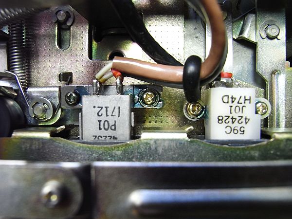

      Ich habe hier ein Bild von den beiden Köpfen gemacht.
      Man sieht deutlich die lackierten Stellschrauben: ich gehe mal davon aus, dass dies so im Orginal bestimmt war, sprich niemand sich bisher dran zu schaffen gemacht hat.
      Ich werde mich auch davor hüten, hier ohne adäquates Messequipment einzugreifen. Das scheint mir doch den Experten vorbehalten zu sein.
      Herzlichen Dank an dieser Stelle. Ich versuche heute mal ein Mixtape aufzunehmen.
      Die Köpfe sind noch original, da war keiner dran, hast du schon versucht, an ein SM ranzukommen, da könnten wir sehen, welche Potis zur Einstellung des Aufnahmepegels dienen, so langsam habe ich den Verdacht, daß die eventuell verstellt sind bzw. daß der Limiter auch bei der manuellen Aufnahme zu früh greift, im SM steht normalerweise, welche Frequenz bei x Volt aufgenommen bei Wiedergabe 0dB ergibt, dieses Signal mit der entsprechenden Spannung könnte man über einen Frequenzgenerator einspeisen und dann die Anzeige bzw. den Pegel überprüfen und gegebenenfalls korrigieren, auch müßte beschrieben sein, bei welcher Signalgröße der Limiter greift und diesen einstellen, die Köpfe würde ich auf jeden Fall so lassen, Azimuth kannst du ggf. mit einem Osszilloskop überprüfen, Sinuston, am besten 10kHz (Pegel hier unwichtig) auf Kassette wiedergeben, je einen Kanal auf X bzw Y des Osszis legen, Triggerung extern bei AC, dann sollte annähernd eine Diagonale erkennbar sein, flattert zwar immer etwas, kann aber dann auf Optimum eingestellt werden. Eine Wiedergabepegel-Kassette hätte ich hier, die könnte ich dir leihen, bei Bedarf PM. Ein korrekt eingestellter Wiedergabepegel ist Voraussetzung, bevor aufnahmeseitig was verstellt wird. Die Angaben zu Frequenzen und Pegeln sind alle im SM, genauso Angaben, auf welchen Bandfluß das Gerät eingestellt ist (bei neueren ergibt normal 1kHz bei 0dB wiedergegeben am Output eine Spannung von 0,755V, könnte hier abweichen, ohne SM schwer zu sagen)
