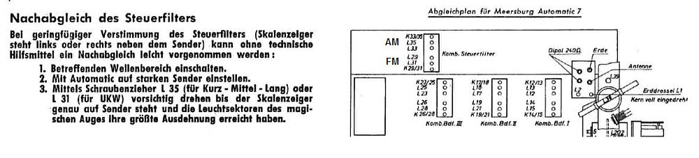

      Hallo Ulrich,
      der von dir beschriebene Effekt könnte sich durch einen vorsichtigen Nachgleich des Steuerfilters beheben lassen. Dazu folgender Ausschnitt der Abgleichanleitung.
      Durch gefühlvolles Einstellen des Kernes L31 (für FM), bei eingeschalteter Automatik, kannst du die Abstimmung auf max. Ratioausschlag bzw. am MA einstellen.

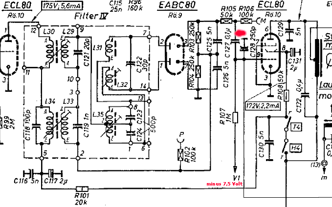

      Hallo Peter.
      Hier mein Hinweis:
      Wenn C127 (0,1uF) einen Leckstrom aufweist, kommen vom G1 ECL 80
      Reste der -7,5 V Vorspannnung an den Pkt "M"
      Die Schaltung sucht mit den 50hz Phase +/- aber nicht mit DC.
      Der Phasensprung stimmt, da stoeren die -5Volt nicht, aber die Anzeige "M" schielt.
      Fuer die Mitleser noch den Schaltbildausschnitt.
      zunächst wünsche ich dir alles Gute und besonders viel Gesundheit für das Neue Jahr.
      Wenn jetzt mechanische Fehler ausgeschlossen sind, könnte es deinen Überlegungen zufolge tatsächlich an dem 0,1µF Koppelkondensator zum pin9 der ECL80 liegen - in meinem Schaltbild ist er unter C113 zu finden.
      Ein Leck dieses Kondensators hätte weiterhin zur Folge, dass sich der Arbeitspunkt der ECL80 abhängig von der Verstimmungslage ändern würde, weil dann auch der Gleichspannungsanteil der Diskriminatorausgangsspannung das G1 der Endröhre erreichen würde. Leider macht sich dieser Fehler oft nicht direkt bemerkbar, weil der Motor nur auf die Wechselspannungskomponente reagiert... aber das sagte Hans in kürzerer Fassung bereits. - Manchmal nützen aber Erklärungen aus mehreren Blickwinkeln, wenn sie zum gleichen Ergebnis führen.
      Also lange Rede kurzer Sinn - der 0,1µF sollte einer kritischen Betrachtung unterzogen werden.

      Hallo Peter und Hans,
      nachdem ich den Schalter für die Automatik neu aufgebaut habe mit Epoxi-Material, funktioniert wieder alles und ich konnte das diskutierte Problem weiter untersuchen.
      Meine Tests haben gezeigt:
      1. Mit einem hochohmigen Spannungsmesser (RV mit 30MOhm Ri) stellt sich eine Spannung ein, die ca. 1,5V um den Nullpunkt herum schwankt, je nachdem von welcher Seite der betreffende UKW-Rundfunksender angefahren wird.
      2. Mit einem Parallelwiderstand von 2K (wie ihn ein übliches 100uA-Instrument besitzt) schwankt die Spannung bei Abgleich auf Minimum wie erwartet im mV-Bereich. Dabei zeigt sich allerdings (auch wie erwartet), dass die Reaktion der Automatik extrem langsam wird.
      Da die Abgleichanweisung den Begriff "Mikroamperemeter" nicht näher spezifiziert, gehe ich davon aus, dass damit tatsächlich Strommessungen mit von handelsüblichen Strommessern (Ri ca. 2K +/-) gemeint sind.
      Fazit damit - bitte widersprecht mir, wenn Ihr andere Erkenntnisse habt -: Mit einem Röhrenvoltmeter oder vergleichbar hochohmigen Spannungsmeßgerät ist ein "Nullabgleich" im beschriebenen Sinne nicht sinnvoll durchführbar.
      Ich nutze in dem Fall künftig mein RV4 mit Mittenanzeige und einem Parallelwiderstand von 5K zu den Eingangsklemmen.
