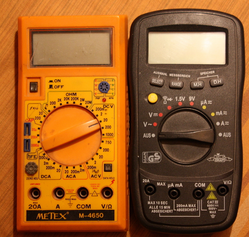

      So, abschließend für heute kannst du bitte den Typ deines Messgerätes nennen. Ich bereite dann vermutlich morgen eine paar Fotos vor wie du Transistoren prüfen kannst. Dabei möchte ich auf dein Multimeter eingehen.

      Schritt 4: Beide Lautsprecher gehen und sind scheinbar auch lauter aber der klang schein leicht verzerrt zu sein.
      anbei noch die Bilder meiner Messgeräte:
      Andreas

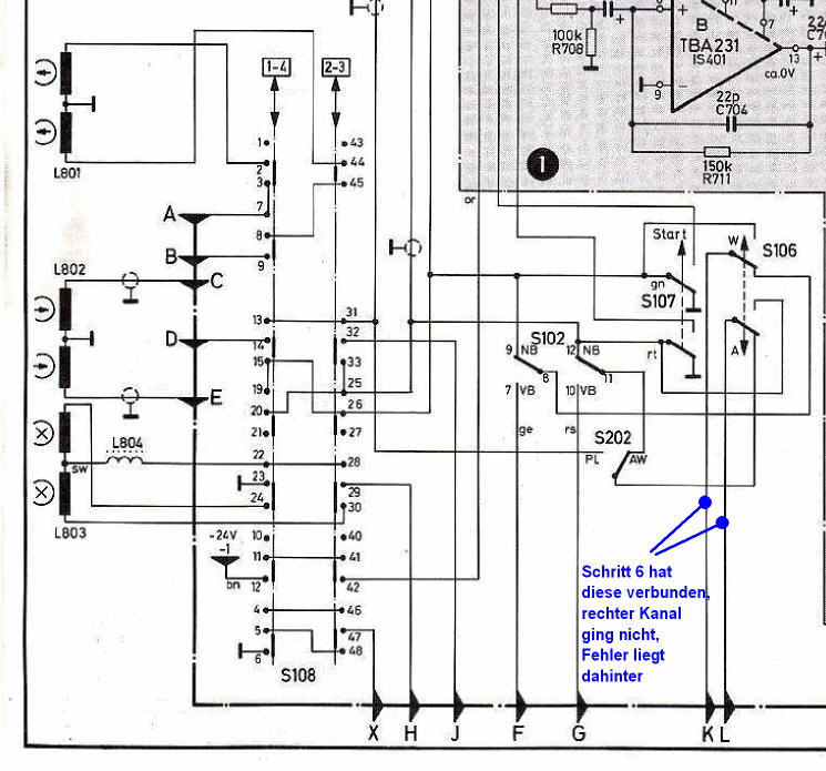

      Hallo Andreas,
      das sind gute Nachrichten. Damit ist schon mal ziemlich sicher klar, dass die Endstufen ok sind. Das Problem liegt also zwischen Punkt F und der Mittelanzapfung des Lautstärkepotis (kurz nach K). Laut Schaltplan kommen die Schalter S102 (Vorderband / Nachband) und der S106 (Aufnahme / Wiedergabe) in Frage.
      Den S102 findest du selbst, der S106 ist von der Rückseite zugänglich. Die Darstellung im Schaltbild:
      und real
      Sieht bei dir etwas anders aus, einer der der Unterschiede TG664 und TG674.
      Lass uns wieder systematisch vorgehen, Vorbereitung wie das letzte Mal:
      Schritt 5: Verbinden der Punkte 8 und 11 am S102 (die Punkte 7 und 10 entsprechen F und G, da war es noch ok). Spielen nun beide Endstufen, dann S102 mit Kontaktspray behandeln oder schauen ob die Lötstellen der Leitungen und deren Weg zum S106 ok sind.
      Spielt noch immer nur der rechte Kanal, dann folgt
      Schritt6: Verbinden der Abgänge (K,L) am S106, das sind jeweils sie mittleres Anschlüsse, findest du schon. Spielen jetzt beide Kanäle, S106 reinigen und eventuell die Kontakte nachbiegen. Spielen noch immer nicht beide Kanäle, dann kann es nur noch die Leitung vom S106 zum Lautstärkepoti, oder das Poti selbst sein. Und weil du gut drauf bist, findest du das ohne weitere Hilfe :-).
      Gruß aus Franken.

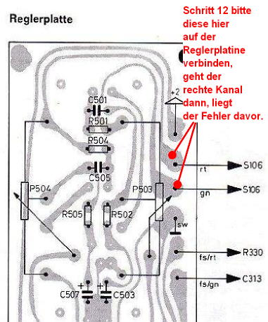

      Hallo Andreas,
      im Schritt 2 hast du die beiden Ausgänge, also die Schleifer der Lautstärkepotis zusammengeschlossen und dann ging der rechte Kanal. Das bedeutet, der Fehler muss davor liegen.
      Im Schritt 6 wurden die beiden Abgänge des S106 zusammen geschlossen, die Punkte K und L. Der rechte Kanal ging nicht, d.h. der Fehler liegt dahinter.
      Bitte prüfe das nochmal nach.
      Wenn das bestätigt wird, machen wir einen Zwischenschritt. Daher neu
      Schritt 12: Bitte direkt auf der Reglerplatine dort die beiden Kabel die von Schalter S106 kommen verbinden. Das sollten abgeschirmte Kabel sein, die Abschirmung ist an die Masse angelötet. Gehen nun beide Kanäle, ist die Reglerplatine in Ordnung und du musst du nochmal die Kabel zum S106 prüfen.
      Geht der rechte Kanal mit Schritt 12 nicht, aber trotzdem mit Schritt 2, dann prüfe die Leiterbahnen auf der Reglerplatine. Das Poti P504 hattest du ja schon.
      Gruß aus Franken
      Hallo Vorex,
      Erstmal danke für Deine ausführliche Hilfen. Da macht es richtig Spass zu lernen.
      Also
      Bild 1 Markierung Grün - LS geht
      Bild 1 Markierung rot - LS geht NICHT
      Bild 3 Markierung Rot, die 2 Kabel sind nicht geschirmt und gehen zum S106 Jeweils Mittelkontakt. - überbrückung LS geht NICHT
      Ich habe die Platine mir angeschaut und im Bereich P504 nachgelötet - LS geht NICHT

      Hallo Andreas.
      Es freut dass es dir Spaß macht, mir auch!
      Wir sind ganz dicht dran, ich denke wir können mal so langsam die letzte Runde einläuten. Aber zunächst zu deinem Hinweis die Kabel seien nicht abgeschirmt. Stimmt, ich habe es nochmal in Schaltbild für mein TG664 nachgeschaut, dort sind sie abgeschirmt, beim TG674 nicht, ein weiterer Unterschied.
      Wenn du auf dem rechten Kanal nichts hörst, obwohl das Signal nach Schritt 12 direkt auf der Platine zusammengeschaltet ist, dann kann das prinzipiell zwei Ursachen haben. Entweder die Verbindung vom Anfang der Platine zum Lautstärkepoti ist unterbrochen, da kommt ein sogenannter Haarriss in Frage. Oder das Signal wird auf diesem Weg gegen Masse kurzgeschlossen, das bedeutet, die Signalspannung bricht zusammen. Dass das Poti selbst eine Unterbrechung hat, konnten wir ja früher schon ausschließen.
      Schritt 13: Wir testen zunächst auf einen sichtbaren Fehler. Bitte nimm eine gute Lupe betrachte den Bereich der Reglerplatine wie im Bild gezeigt. Speziell folge der Leiterbahn von Punkt A nach Punkt B. Siehst du irgendwo einen Kurzschluss, einen Lötspratzer oder sonst was Leitendes was da nicht hingehört? Vielleicht eine in das Gerät gefallene Büroklammer, ein Eisenfeilspan? Sind die anderen Leiterbahnen so wie eingezeichnet und sonst nichts? Wenn du was Verdächtiges entdeckst, erst fotografieren, dann entfernen. Geht der rechte Kanal?
      Schritt 14: Test auf sichtbare Unterbrechung. Ist dir ein Riss in der Leiterbahn von A nach B aufgefallen? Wenn ja, erst fotografieren, dann mit einem isolierten Drahtstück den Punkt A mit Punkt B verbinden. Isolierter Draht deswegen, weil hier auf der Reglerplatine die Leiterbahnen selbst nicht mit Lötlack isoliert sind, so ist es zumindest bei meinem TG664. Geht der rechte Kanal?
      Wenn nein, dann suchen wir weiter nach einem Kurzschluss gegen Masse. Der kann theoretisch am Anfang des Potis sein, oder an dem Anschluss für die physiologischer Regelung. Halte ich zwar vor sehr unwahrscheinlich, weil dann mindestens zwei Bauteile ein Problem haben müssten, aber wir machen auch hier den ersten Test:
      Schritt 15: Bitte den R504 (grün) auslöten, dann ist nur noch das Poti beteiligt. Geht der rechte Kanal?
      Schritt 16: Bitte den C505 (rot) entfernen. Geht der rechte Kanal?
