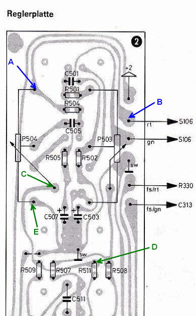

      Hallo Vorex,
      Schritt 13:Auf der Leiterplatte finde ich keine Fehler.
      Schtitt 14. Trotzdem habe eine Drahtverbindung von A nach B gelegt - bringt nichts.
      Schritt 15. R505 ausgelötet - bringt nichts, C505 habe ich nicht ausgelötet da er in Reihe mit R504 liegt - richtig?
      Ich habe dann R505 entfernt sodass die physiologischer Regelung gar keinen Kontakt mehr hat - bringt nichts -
      Irgendwie bin ich gerade mit meinem Latein am Ende...
      Warum geht es hier bei Grün und bei Rot nicht???????:wiebitte:

      Hallo Andreas,
      du machst es spannend!
      Mit dem C505 hast du völlig recht, das war Unsinn von mir. Und du hast auch völlig richtig den R504 ausgelötet um die physiologische Lautstärke Regelung tot zu legen.
      Schritt 17: Meine Idee des Haarrisses zwischen Punkt A und B gilt natürlich auch für den Abgang, also zwischen Punkt C und D. Weißt du noch wo du genau im Schritt 2 die Verbindung angebracht hast? Vielleicht war das ja am Punkt D. Also auch hier bitte die Leiterbahn prüfen und eine Drahtbrücke von C nach D legen.
      Schritt 18: Wenn das allerdings auch nichts bringt, dann sollte der Poti P504 nochmal raus und du lötest ein anderes Poti an A und C und E. Alternativ nimmst du zwei Widerstände, einen mit z.B. 39kOhm von A nach C und 10kOhm von C nach E. Damit hast du den Lautstärkepoti etwa auf Stellung 2-3 simuliert.
      Es geht aber auch 22kOhm und 22kOhm, ist nicht so wichtig, wir wollen ja nur das original Poti als Fehlerquelle nochmal ausschließen.
      Schritt 19: Bringt auch das nichts, dann brauche ich mal einen Einblick anderer Art. Mach bitte zwei gute Fotos der Reglerplatine, einmal die Bestückungsseite und einmal die Lötseite, es sollte der Bereich um die Lautstärkeregler ausreichen.
      Wir geben nicht auf!
      Gruß aus Franken!
      hallo Vorex
      :lachen: :lachen: es geht :lachen: :lachen:
      Folgendes habe ich gemacht / gefunden:
      Nachdem ich die Widerstände wieder eingelötet habe, habe ich wieder einen Test gemacht - und plötzlich hat mich der Kanal kurz ziemlich laut angeschriehen - Der Lautstärkeregelr stand auf fast maximum.
      Also die Leiterplatte hatte wohl irgendwo einen Haarriss -ich habe alle Leiterbahnen neu verzinnt nun tut es - die Rissstelle habe ich nicht gefunden.
      Der Lautstärkeregler ist nicht mehr toll die ersten 10-15mm tut er nicht immer. Somit habe ich wenn er nicht weit aufgedreht habe nichts gehört. Ich werde ihn nochmals mit Kontakt WL und Kontakt 61 behandeln ( Möglicherweise reagiert dieser selbst auf mechanische Belastung und hat ein Problem) - ihn sollte ich wohl tauschen.

      Hallo Andreas,
      das freut mich sehr, ich habe gerne geholfen. Dann hast du ja bald richtig Spass mit deinem TG674.
      Ich vermute abschließend, es war ein Haarriss beim Abgang vom Poti.
      Interessant ist, auch hier bestätigt es sich wieder, immer die letzte Idee führt zum Erfolg. Vielleicht sollten wir doch beim nächsten Mal hinten anfangen :)
