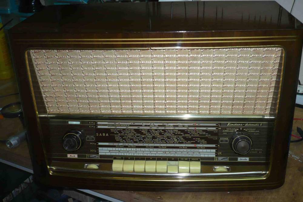

      Das Gehäuse ist tiptop. Nur der Klarlack hat Risse. Wie kriege ich den runter ohne den Rest zu zerstören? (Das habe ich bei meinem ersten 243WL geschafft - Notlackierung :) ).

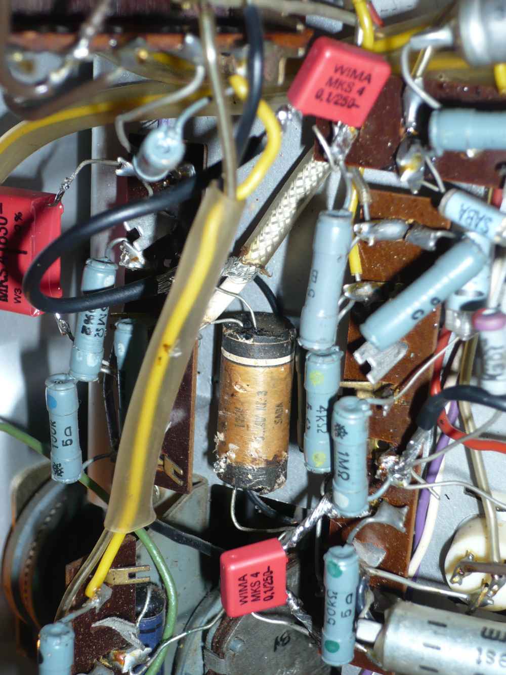

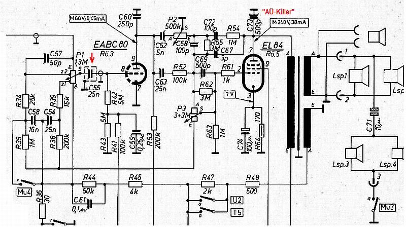

      Ich wünsche dir viel Freude mit deinem KN 8; du solltest aber, um diese nicht zu trüben, vor dem nächsten Einschalten wenigstens die wichtigsten Kondensatoren tauschen, bzw. abkneifen. Wie da wären C79 (25n) „Netztrafo-Terminator“: abkneifen, C73 (500p) „AÜ-Killer“: abkneifen; C63 (25n) Koppelkondensator: auswechseln.
      OK, den am Trafo hab ich glatt übersehen, tropfte schon, das war wohl auch die Ursache für den Fall der Sicherung.

      Falls du die Lage diverser Kondensatoren benannt haben möchtest, kannst du ein bis zwei scharfe Fotos deines Konstanz von der Chassisunterseite einstellen - du bekommst die Fotos dann mit den entsprechenden Bauteilemarkierungen zurück.
      Hi, habe heute die Kondensatoren getauscht. Radio läuft prima.
      Habe noch einen Teeri drin, der hat auf der einen Seite zwei Ausgangsdrähte. Sowas habe ich noch nie gesehen. Was ist das für einer- Beschriftung ist hin...

      normal kannst du an der Stelle einen normalen Kondensator einbauen; er sollte nur mit möglichst kurzen Verbidungen eingesetzt werden, damit das Konstrukt nur eine geringe Fläche für Brummeinstreuungen bietet. Im Schaltbild ist er an der gekennzeichneten Position (Pfeil) zu finden. Die Abschirmung ist durch die gestrichelte Umrahmung gekennzeichnet, welche mit dem Chassis verbunden ist. --- Bild:

      Hier schon mal eine Vorschau:
      Jetzt würde ich gerne noch irgendwaqnn ans Gehäuse gehen. Oben ist der Klarlack gerissen, da habe ich noch Respekt vor...

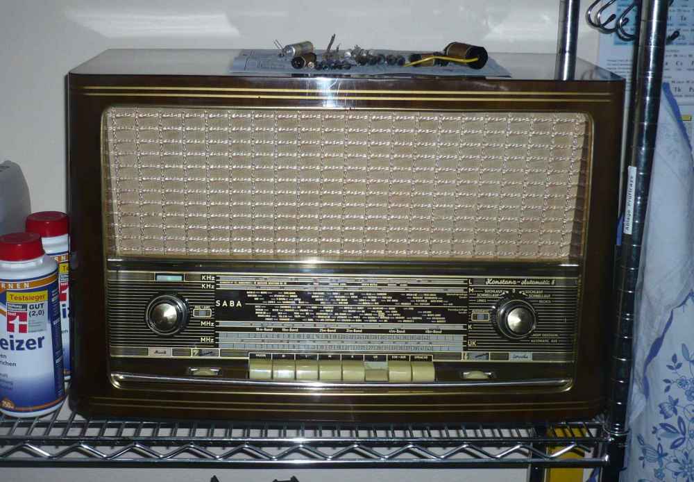

      So, die Kappen sind dran. An das Gehäuse hab ich mich immer noch nicht getraut. Habe aber den hier empfohlenen FLT Abbeizer schon mal gekauft...
