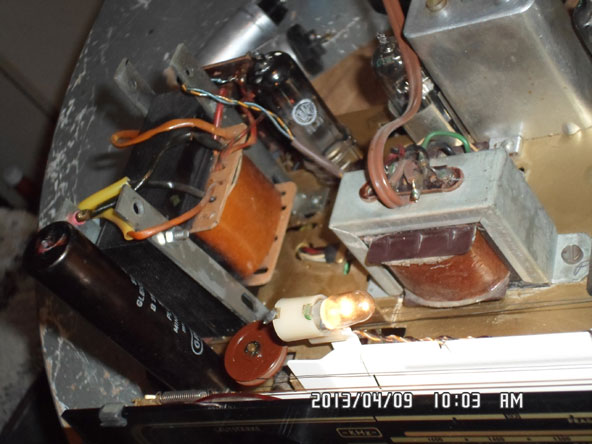

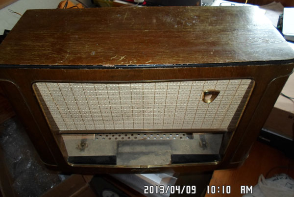

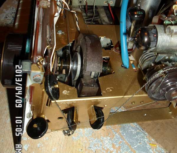

Ich sah das Foto, das Dich beim verdrahten dieses Geräts zeigte und sagte, das kann ich doch auch mal versuchen. Heute kam nun die Ruine des 2041W (mit ECC85 und EF89) bei mir an und ich nahm die Arbeit auf. Das Gerät war vollständig und offensichtlich ohne Vorverbastelungen, aber keine Spannung im Gerät, Sicherung ok. Netzschalter ok. Also, worst case: Trafo weggebrannt.
In Ermangelung eines Originalersatzteils, baute ich einen Sabatrafo ein. Er paßte sowohl elektrisch als auch mechanisch. Und siehe da: Nach 2 Stunden gewurschtel Stecker rein, Taste gedrückt, Lämpchen leuchten, Radio spielt! Und das, ohne daß bisher auch nur ein Kondensator gewechselt wurde - nur der Gleichrichter - vorsorglich.
