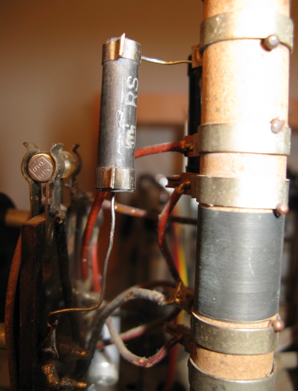

      wie Du sicher bemerkt hast, konnte ich mit dem AM Problem erst jetzt weiter machen. Bei der ersten Fehlersuche ist ja der "Mist" passiert - danach lief nichts mehr.
      Ja, Deine Hinweise aus den Bildern haben mich auf die Spur im Vorkreis gebracht. Ich kann nur um Entschuldigung bitten wegen der versäumten Rückmeldung...
      Mit einer sehr starken Lupe habe ich dann noch den Fehler bei der LW gefunden. Beide, MW und LW, laufen wieder.

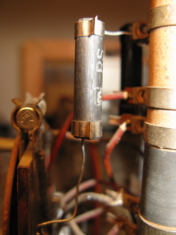

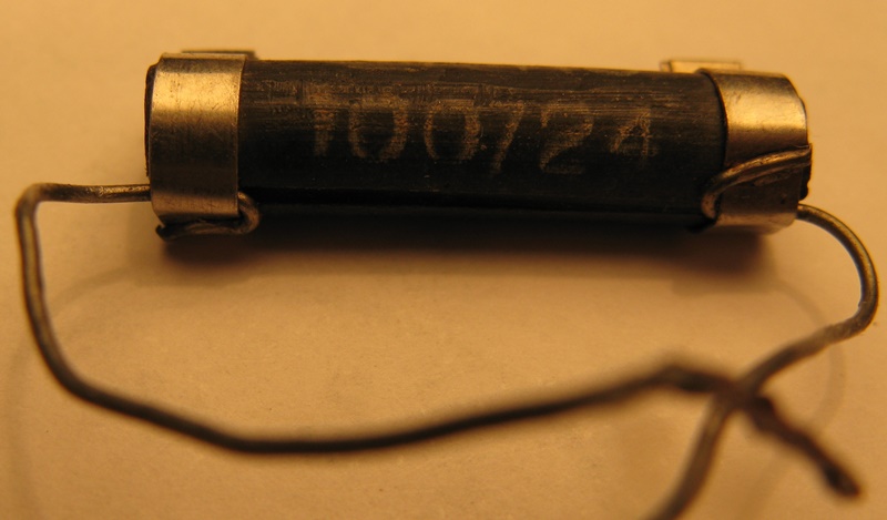

      seht mal, was in meinem Briefkasten lag:
      Das ist sein Vorgänger:

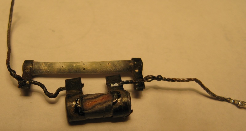

      Ich musste den Heißleiter gleich einbauen - das versteht Ihr sicherlich.
      Für den abgerauchten Widerstand habe ich einen "aus der Zeit" gefunden. Es sieht doch so aus, als ob das immer so war..

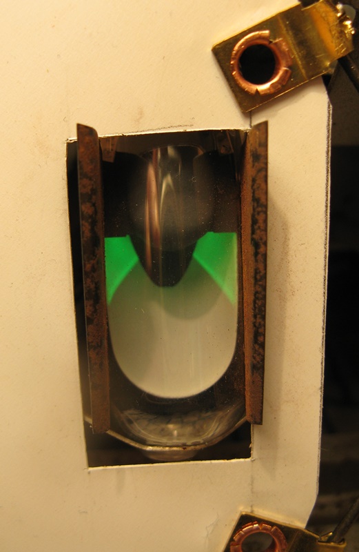

      Auch das war in der Post. Ich nehme es vorweg- der Wildbad hat sein Auge geöffnet.

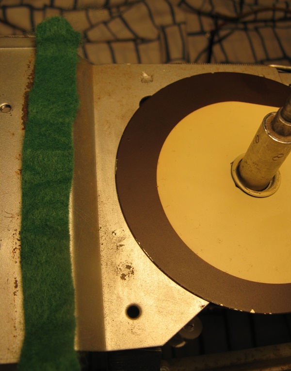

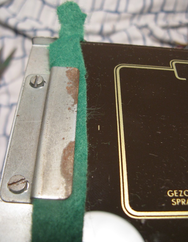

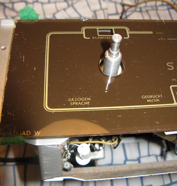

      Jetzt brauchte die Skalenscheibe noch neue Filzunterlagen:

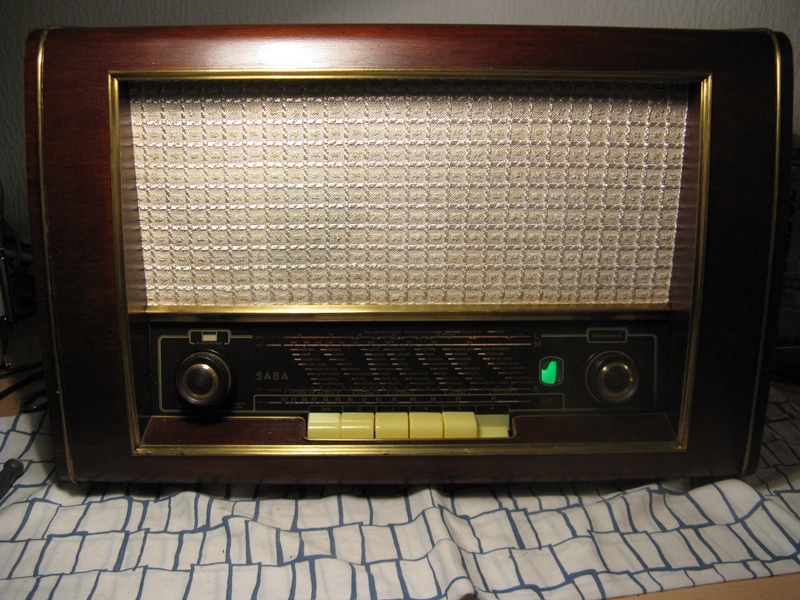

      Und so sieht das Radio jetzt aus:
      Es spielt, es ist die wahre Freude.
