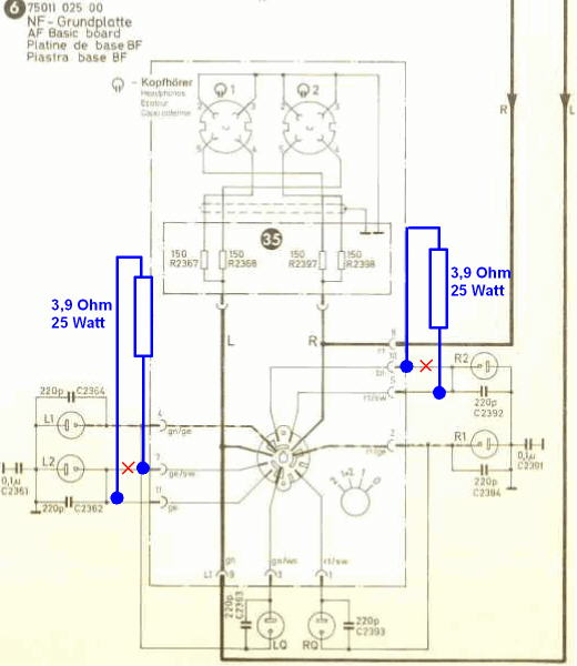

      Hallo decoder,
      danke für deine Antwort. Das klingt eigentlich plausibel, der "südliche" der drei Kontaktreiter schließt nur in der Position 1+2 den Stromkreis für LQ und RQ.

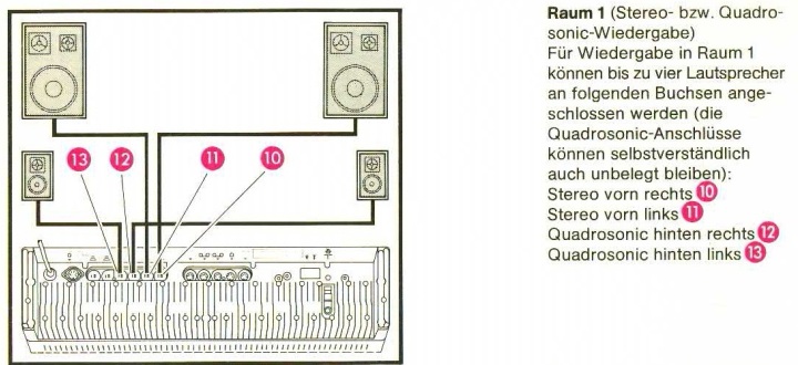

      Aber ich kann es trotzdem nicht ganz nachvollziehen, dass die vorderen, das wären ja dann L2 und R2 leiser sein sollen im Ouasi-Ouadro-Betrieb. In der Bedienungsanleitung ist es so dargestellt (Buchse 10 ist R1 und Buchse 11 ist L1), also das Paar 1 ist das vordere:
      und die Beschreibung des Schalters sagt:
      Das heißt, bei Quasi-Quadrophonie werden die L1, R1 sowie die hinteren LQ und RQ verwendet. Die 3,9 Ohm sind aber im Zweig für das Paar L2 und R2.

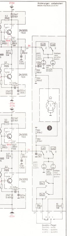

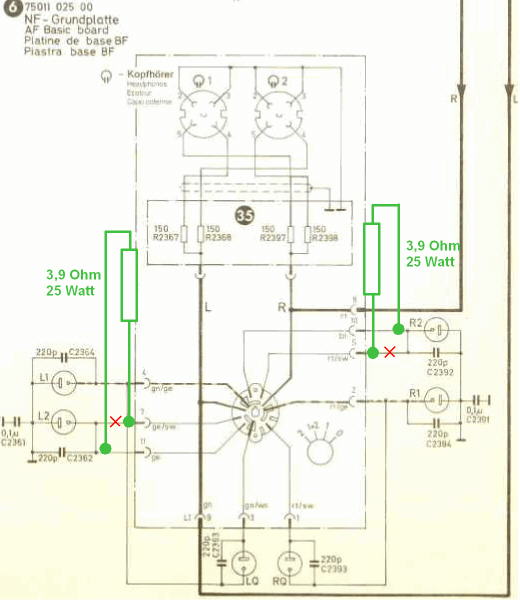

      In einem früheren Gerät, dem 8100 gab es einen Schalter für den Quadro-Pegel, dieser war dreistufig und schaltete entweder 0 Ohm, 4,7 Ohm oder 10 Ohm in den Quadrozweig in Reihe, dieser wurde also eher leiser.
      und nochmal vergrößert:
      Sollte das nun umgekehrt sein? Kennt jemand sie Situation bei anderen Herstellern, z.B. Grundig?

      Hallo Reinhad,
      danke für den Hinweis. Ja, ich habe an der falschen Stelle die Leitung aufgetrennt und somit die Kapazitäten 220p parallel zu den LS-Buchsen außer Funktion gesetzt. So ist es richtig:
      Aber es ändert sich dadurch nichts an der Beschreibung:
      Lautsprecherschalter auf 0: Lautsprecherpaar 1 und Lautsprecherpaar 2 sind aus
      Lautsprecherschalter auf 1: Lautsprecherpaar 1 direkt ein und Lautsprecherpaar 2 aus
      Lautsprecherschalter auf 1+2: Lautsprecherpaar 1 direkt ein und Lautsprecherpaar 2 über je 3,9 Ohm in Serie ein
      Lautsprecherschalter auf 2: Lautsprecherpaar 1 aus und Lautsprecherpaar 2 direkt ein
      Gruß aus Franken

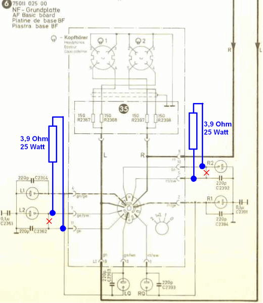

      Du hast den Plan vermutlich aus der 9241 Schaltungsbeschreibung. Ich habe kein Original davon. Deine Scanqualität ist deutlich besser als was ich zur Verfügung habe. Könntest du bitte die Schaltungsbeschreibung in den Download bereich einstellen? Danke!
      Hallo Vorex,
      So wie Du es jetzt gezeichnet hast, liegt der Widerstand jeweils in Serie zur Leitung (bl), bzw. (ge).
      Nach Saba Schaltplan liegt er aber jeweils in Serie zur Leitung (rt/sw) bzw. (ge/sw).
      So ist es nach Saba Schaltbild und Schalterstellungen im Plan:
      Im Saba Schaltbild ist die Ruhe-Schaltstellung "LS aus = 0" gezeichnet. Im Plan schaut man also auf den Schalter von hinten. Dadurch dreht sich die Schalterdrehrichtung um. Von "0" nach "2" dreht man also im Plan den Schalter nach links (am Gerät nach rechts).
      Drehung des Schalters um eine Raste nach links (von "0" auf "1") legt den rechten Kanal (R1) ohne Serienwiderstand auf (rt/ge) und den linken (L1) auf (gn/ge), auch ohne Serienwiderstand. R2 und L2 bleiben abgeschaltet.
      Weiterdrehen um eine weitere Raste nach links (auf "1+2") legt den rechten Kanal (R2) auf (rt/sw) also mit Serienwiderstand und gleichzeitig den rechten Kanal (R1) auf (rt/ge) ohne Serienwiderstand. Entsprechend den linken Kanal (L2) auf (ge/sw) mit Serienwiderstand sowie den linken Kanal (L1) ohne Serienwiderstand. Hier sind dann also alle vier LS in Betrieb, das Paar L1/R1 ohne Vorwiderstand und das Paar L2/R2 mit Vorwiderstand.
      Nochmaliges Weiterdrehen um eine Raste nach links (auf "2") legt nur R2 und L2 an die LS-Ausgänge und zwar ohne Serienwiderstände. L1 und R1 bleiben abgeschaltet.
      Das ist genauso wie in Deiner Beschreibung:
      Aber Deine letzte Zeichnung passt nicht dazu. Denn danach wären bei Schalterstellung "1+2" (alle Ausgänge angeschaltet) in Serie zu R2 und L2 keine Widerstände gezeichnet, sondern erst bei Schalterstellung "2". Wie Du aber schreibst und wie aus dem Saba Plan ersichtlich, liegen die Widerstände bei "1+2" in Serie bei R2 und L2. Also ist der Saba Plan richtig.
      Wenn man also auf "1+2" schaltet, werden die Ausgänge R2/L2 etwas abgeschwächt. Das kann durch veränderte Impedanz auch eine Phasendrehung zusätzlich bewirken (könnte man durch Simulation herausfinden). Das ist also nur eine "Pseudo-Quadrofonie-Schaltung"

      Hallo Reinhard,
      das ist ja peinlich für mich, Asche auf mein Haupt.
      Die Drehrichtung hatte ich schon richtig verstanden, und es war nur der rechte Kanal falsch. Jetzt habe ich ein weiteres Mal korrigert, damit ich den Makel loswerde.
      Aber, der Plan direkt von SABA ist natürlich vorzuziehen.
      Dennoch, meine ursprüngliche Frage nach Sinn und Zweck ist noch offen.

      Hallo Vorex,
      Sinn und Zweck: Pseudoquadrofonie
      Die hinteren Lautsprecher werden dabei etwas im Pegel abgesenkt, sonst nichts.
      Wenn Du sehr wirkungsstarke Boxen hast, hörst Du das ggf. nicht. So stark ist die Absenkung ja nicht.
      Ausserdem schützt es noch die Endstufe, wenn versehentlich 4 x 4 Ohm Boxen angeschlossen werden. Bei 4 Boxen müssen unbedingt alle 8 Ohm haben.
      Gruss,
      Reinhard
      Hallo Reinhardt und Mitleser,
      zur Pseudoquadrophonie werden die vorderen Lautsprecher L1, R1 sowie die hinteren LQ und RQ verwendet. R2 ud L2 sind nicht beteiligt, das kann es also nicht sein.
      Schutz der Endstufen das war meine Vermutung aus post018. Das klingt noch plausibler wenn im Extremfall alle 6 Boxen angeschlossen sind.
      Aber warum viel es dann später weg? Wir wissen es nicht, sind wieder am Anfang, haben aber was Neues gelernt.
      Gruß aus Franken!
      Wahrscheinlich fiel es später weg, weil diese Widerstände viel Geld kosten. Das hat keiner wirklich gebraucht und war von aussen als "Gimmick" ja nicht sichtbar.
      Meine Vermutung.
      Mit LQ und RQ hast Du natürlich recht. Ich hatte an andere Marken gedacht, wo das einfach mit einem Widerstand gelöst wurde. Allerdings wurden dann die "hinteren" Kanäle zusammengeschaltet und mit einem Vorwiderstand abgesenkt.

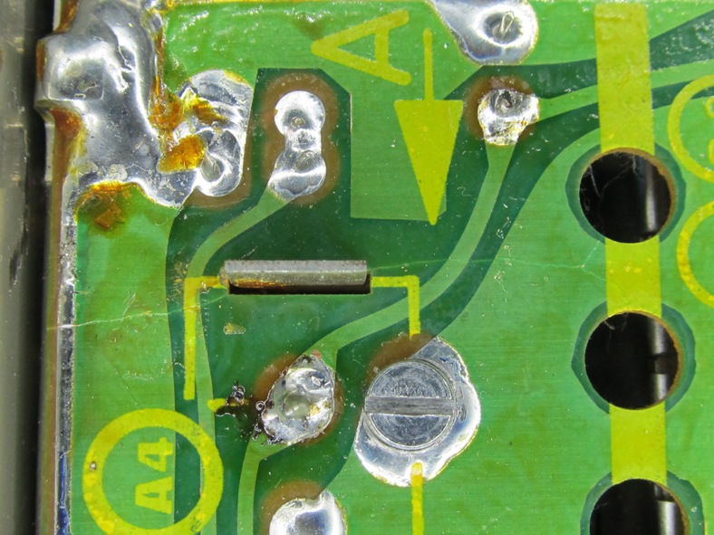

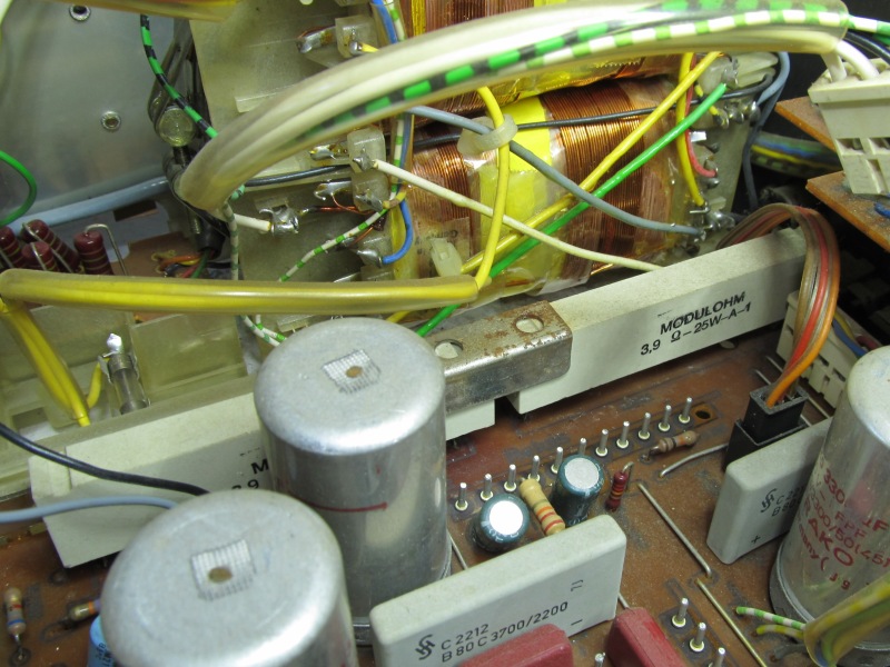

      Nach post 017 schien ja alles wieder ok zu sein, das Gerät wurde an Dirk zurückgeschickt, doch dieser meldet eine durchbrennende Hauptsicherung kurz nach Einschalten. Die Sicherung wurde von ihm getauscht, doch auch beim zweiten Einschalten der gleiche Fehler.
      Was war los? Ich konnte mir das nicht erklären und bat um Fotos. Dort war dann schnell zu erkennen, dass das Poti P1142 der rechten Endstufe gebrochen war und der Schleifer nun irgendwo im Gerät lag. Auch auf der linken Endstufe war dieses Poti gebrochen, aber nur auf einer Seite und noch dort befindlich wo es hingehörte. Damit war der vermutliche Verursacher für den Kurzschluss gefunden.
      Also das Ganze wieder zurück an mich, die Post hat es vermutlich gefreut.
      Dirk hatte inzwischen den Schleifer gefunden und in einem Tütchen beigelegt, Als ich das Gerät geöffnet habe, vielen mir die vielen gebrochenen Lötungen für die Masseverbindung am Platinenrand auf. Das war definitiv beim ersten Versenden nicht der Fall. Ich vermute also hier einen, na sagen wir, etwas ruppigen Transport.
      Doch auch bei mir brannte die Sicherung durch. Der Verursacher waren letztlich durchlegierte BD245 und BD246 der rechten Endstufe. Nachdem diese Transistoren, sowie P1142 und auch P1103 im Treiber, erneuert, korrekt eingestellt und getestet über längere Zeit bis zu einer Kühlkörpertemperatur von 52 °C waren, stellte sich bei mir eine gewisse Freude und Zufriedenheit ein.

      Zudem hatte auch der Schleifer des P2046 keinen Kontakt mehr zur Widerstandsbahn. Das erlebe wohl nicht nur ich schon zum wiederholten Mal, Potis sind Fehlerkandidaten. Nach Potitausch und Reparatur des Haarrisses mit Drahtbrücken lief es dann wieder. Endlich!

      Es gibt eine Variante, da sind die Hauptlautsprecher direkt angeschaltet und die hinteren Lautsprecher sind über Widerstand verbunden. Diese Variante macht also die hinteren Lautsprecher etwas leiser statt die vorderen. D.h. "leiser oder nicht" wäre dann in der Praxis natürlich eine Frage des Wirkungsgrades der Lautsprecher.
      Es gibt eine Abwandlung dieser Variante bei der man den "Mittelwiderstand" teilt und in der Mitte gegen Masse schalten kann, das ergibt eine Schaltung bei der man den Effekt vergrößern oder verkleinern kann, ohne das die Lautstärke hinten sich wesentlich ändert.
      Eine Variante hat statt des Mittelwiderstandes hinten ein Poti, einstellbare Effekt-Lautstärke ist so möglich.
      Eine weitere Variante (ELAC) kombiniert beides. Der "Heckwiderstand" ist ein Poti, das Poti kann zwischen die Lautsprecher oder gegen Masse geschaltet werden oder alles kann gänzlich gegen Masse kurzgeschlossen werden. Möglichkeiten: Doppelstereo Zweiraum, Doppelstereo einstellbar und auf 3d-Stereo umblendbar, 3d-Stereo einstellbar.
