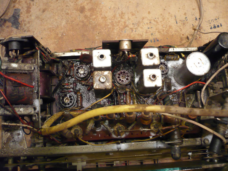

      Dafür, dass das Radio zweimal unter Wasser stand ist es eigentlich noch in einem sehr passablen Zustand (abgesehen vom Schlamm, der innen alles befallen hat):

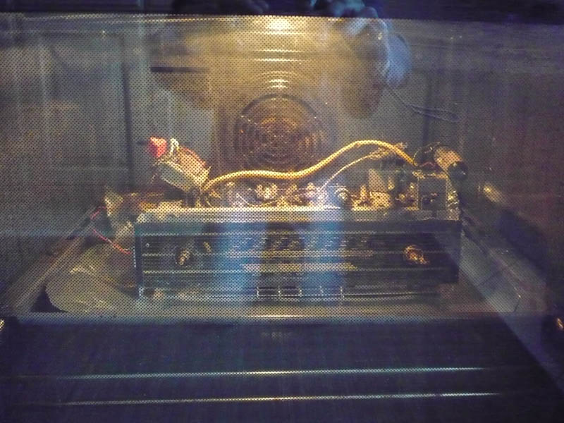

      Wenn das Radio im Wasser stand, sollte man es einige Zeit gut austrocknen, z.B. bei 70°C das Chassis einige Stunden im Backofen trocknen. Ein Umluftgeblaese koennte dabei helfen. Ueber 70°C sollte man nicht gehen, das duerfte die Grenztemperatur zahlreicher Bauelemente sein.
      kritisch und teilweise schwer zu trocknen sind alle Teile, die irgendwie Kapillaren in sich haben. Das sind zunaechst alle Wickelteile (und die Kerne der Trafos), sowie Hartpapierteile, die auch Wasser aufnehmen. Es wird trotz Ofen lange dauern, bis das Chassis wieder vollstaendig trocken ist. Nach der Ofenkur sollte das Chassis so oft wie moeglich in die Sonne gestellt werden, damit es gut weiter trocknet. Oder steht Dein Auto im Freien lange in der Sonne? Auch ein guter Waermeschrank ;)
      Auto habe ich mangels Führerschein noch keines, am Freitag ist Prüfung :D
      Aber die Autos meiner Eltern stehen in Garagen. Ich hatte das Chassis heute 4h bei 70°C Umluft im Ofen, es macht einen trockenen Eindruck. Mir ist natürlich klar, dass es noch sehr lange dauert, bis die Feuchtigkeit aus den Styroflexkondensatoren draußen ist. Denkst du ich kann meiner Schulfreundin das Radio schon wieder geben, oder ist auf Grund der Restfeuchte in den Bauteilen vorerst zu gefährlich?

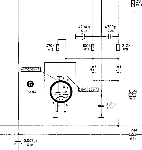

      Hallo Alex,
      Mir geht es wie Heino ... falscher Schaltplan ;)
      W16, W19, W9, W11. Alles Widerstände, die überprüft werden können.
      Ist der Empfang denn ansonsten ordentlich? Ich plauder ja nicht gerne aus dem Nähkästchen, aber bei meinem Freiburg 6-3D hatte ich das beispielsweise auch. Am Ende lag es an einem kleinen Filterkern, den der Vorbesitzer mit Gewalt gedreht hatte und so das Gewinde zerstört hat, nach Ersatz und richtigem Abgleich funktionierte das Magische Auge wieder wunderbar und die Sender waren gleich wesentlich lauter.
      Sollten also die Widerstände in Ordnung sein, solltest du mal die Spannung am Ratio-Elko messen ;)

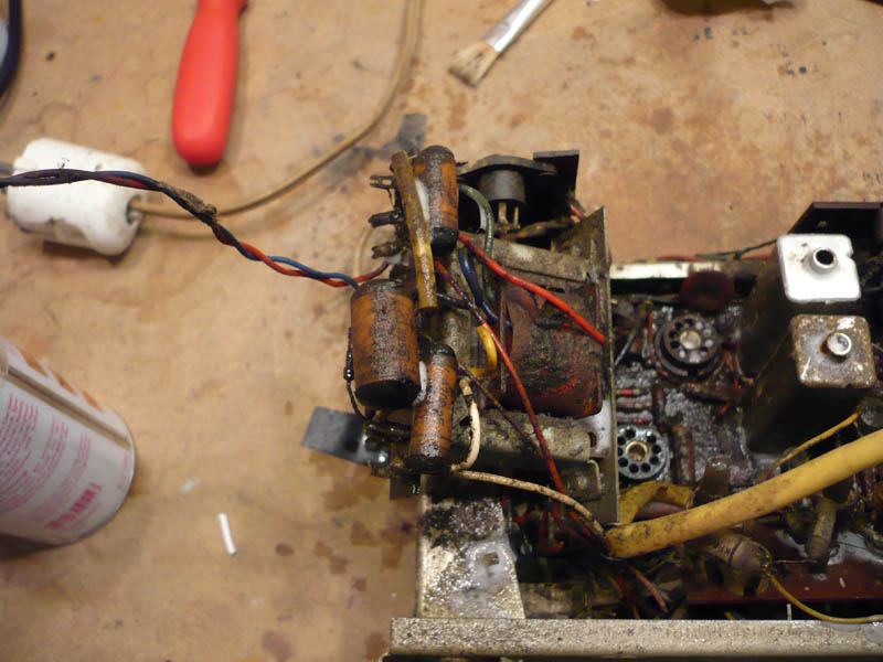

      Nach Tausch der Teerkondensatoren beim ersten Funktionstest:
      Zur Trocknung im Backofen:

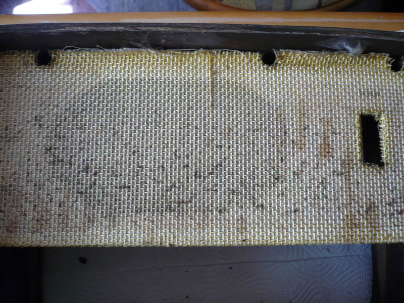

      Schallwand vor der Reinigung:
      Edit: Hat sich gerade mit dem Beitrag von Franz überschnitten. Danke für den Ausschnitt. Das fällt mir ein, dass ich ganz vergessen habe den Schaltplan, der übrigens noch in der Originalhülle im Radio klebte, einzuscannen und hochzuladen.

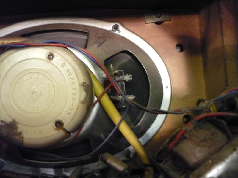

      Ja, der Schaltplan hat überraschenderweise sehr gut überlebt. Er war zwar patschnass als ich ihn aus dem Gehäuse genommen habe, nach ein-zwei Stunden in der Sonne sieht man es ihm aber nicht an. Ich war auch verwundert, dass der Lautsprecher noch so gut funktioniert. Ich dachte wenn überhaupt wirds außer etwas Gekrächze nichts.
      Und Franz, danke für den Hinweis. Post 004 habe ich total überlesen! Ich bin mir aber sicher, dass W15 im Ausschnitt in meinem Schaltplan W16 heißt.
