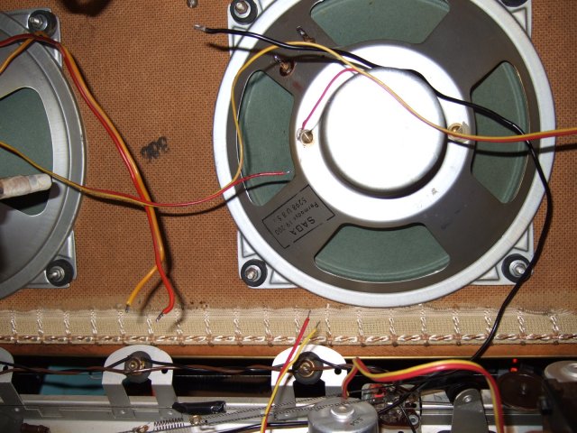

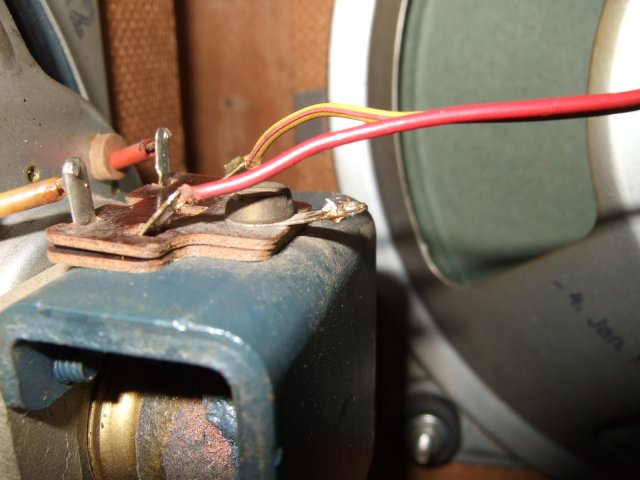

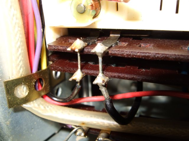

      Hallo an ALLLE, die sich mit diesem Gerät auskennen,.....
      Ich weiss nicht wo ich diese LS-Kabeln anschliessen muss.
      Und fehlt da nicht ein Kondensator mit 10µ? Komisch ist das schwarze Kabel, dies kommt vom Tastensatz, weiters bis hin zum Höhenregler. Wenn der Höhenregler bis zum Anschlag gedreht, schaltet dieser gegen Masse durch. Aber der schwarze Draht endet ins nichts, der ist also Blind. Ich komm da nicht weiter.:-(
      Da war diese schwarze Draht angeschlossen. Aber der endet hier, und hat sonst keine Bedeutung.
      Gruss Michael

      Das schwarze Kabel vom Poti kommend macht wenig Sinn, da muß jemand gebastelt haben. Der Schwarzwald 5-3D hatte meines Wissens nie einen Schalter, der offiziell die Hochtöner aus - bzw. eingeschaltet hat.

      @ schabu, ich weiss das mit den Höhen und bandbreitenregler. Du,.. ne hab keinen
      Schaltplan,... leider. Und in internet hab ich nix gefunden.
      @Villinger,...da ist nix gebastelt worden. schau mal alle Lotstellen sind original
      und geht zurück bis zu diesem Regler. da ist auch die Lotstelle original
      und die Lotstellen an den 2 Hochtöner sind auch original.
      Meinst,.. ich soll alle 2 Hauptlautsprecher und die 2 Hochtöner parallel schalten?
      Hab ich bis jetzt mal gemacht, und hab gesammt 1,55 OHM. ist des nicht a bischen wenig?
      Ich hab da einen, wo der ganze Schriftzug überklebt ist. also SABA Schwarzwald W5-3D.
      Ich denk mal es gab keinen "echten" ......W5-3D. weil die Chassis sind auch für den Freudenstadt, Meersburg... und weitere eingesetzt worden. Bis auf ein paar änderung der Ls und Endstufen bzw Endröhren . Bei manchen: die haben sogar 2 Hochtöner im dauereinsatz. Und einen 3ten zum dazuschalten, mit diesem "Höhenregler( anschlag).
      Eins ist sicher,.. ich weiss noch immer nicht wie ich diese LS schalten muss.
      Gruss Michael
      Hallo Michael,
      nach meinen Unterlagen und Informationen sind die beiden Basslautsprecher parallel geschaltet (Polung beachten). Die beiden Hochtöner sind dabei in Reihe geschaltet und über einen 10 µF (bipolaren Elko) als Einheit parallel zu den Basslautsprechern geschaltet. Die schwarze "Einzelleitung" dient dazu die Hochtöner erst bei voll aufbedrehtem Höhensteller dazu zu schalten.
      Wenn du gerade keinen bipolaren 10µF-Elko zur Hand hast, kannst du einen solchen durch zwei "antireihe" geschaltete ersetzen - wobei du beislsweise die beiden Pluspole der Elkos vebindest und dieses jetzt nach aussen mit zwei Minuspolen erscheinende Konstrukt in den Hochtonkreis einfügst.
      Du solltest nie die Hochtöner ohne Kondensator betreiben, weil sie sonst wegen der recht hohen Bassamplituden in die ewigen Jagdgründe eingehen könnten.
      Das war ein Feature der Spitzengeräte, aber eine recht sinnlose Massnahme, welche keine wirklich kontinuierliche Zunahme der Höhen ermöglichte. Ich denke diese Massnahme sollte gegenüber der Mitbewerber einen Vorteil suggerieren, wobei diese eigentlich den gleichzeitig beworbenen 3D-Klang aushebelte. Man hatte damals auch schon recht merkwürdige Ideen.
      Daher würde ich unter Missachtung dieser schwarzen Leitung die LS so verschalten, wie Eingangs beschrieben.

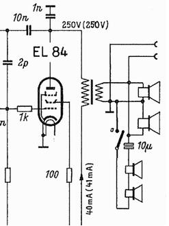

      Zuschaltbare Hochtöner hatten der Meersburg 5-3D und der Freiburg 3DS in diesem Baujahr....
      Prinzipiell wäre aber folgende Verschaltung lt. Schaltbild jedenfalls richtig und möglich:
      Martin
      .....wenn die Hochtöner zuschaltbar sein sollen, dann
      geht es wie folgt:
      So ist es z.B. im Freudenstadt 8 realisiert.
      Was es für einen Unterschied macht, ob die beiden Hochtöner
      in Reihe zu dem 10 uF liegen wie beim ersten Bild
      bzw. als Parallelschaltung in Reihe zum 10 uF wie auf dem zweiten Bild,
      ist mir nicht ganz klar, möglicherweise liegt das an den Impedanzen
      der jeweils verwendeten Hochtöner.
      Martin

      Hallo,..
      ich hab mal das ganze so geschaltet. hab dan einen Ls- Widerstand von 1,55 ohm
      ohne den 10µ.
      der einzelne Hochtöner hat 3 ohm und der Hauptlautsprecher von 5 ohm.
      ..dann sehe mal. ich denke das diese Schaltung sicher nicht passt.

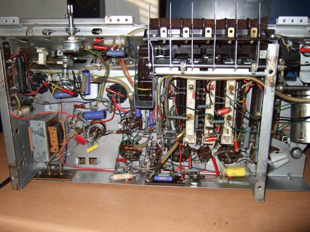

      und jetzt das Chassis. Ich bin auch grad dabei, alles neu zu machen. eiin wening bin ich schon weitergekommen.
      ps.: der AÜ hat eine Nummer: 1652 EU 17
      Villinger schau mal was du da fürn einen hast.
      oder soll das so geschaltet sein mit Kondensator 10µ
      Gruss Michael

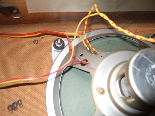

      So hab das ganze so realisiert. Das Schwarze Kabel werd ich weglassen. Ich find den Ton mit permanent dazugeschaltenen Hochtöner besser.
      und so sieht das Gehäuse mit Schallwand von vorne aus.
      Ich hoffe nur das dieses Radio auch läuft , ich hab es nicht mal vorher probiert, ob es funktioniert. Mal sehn, wenn ich mit der Kondensatorkur fertig bin.
      Ich lass mich überraschen. :)

      Ha! Das Rätsel mit dem Schalter ist gelöst! In meinem Schaltplan existiert dieser Schalter für die Hochtöner nicht!

      So hab mal zum Test, das Radio in Betrieb gesetzt.(lampe davor).
      Und es funktioniert. Die Höhen kommen präzise hervor.
      Die restlichen Kondensatoren werd ich im laufe der Woche ersetzen.
      Was mir aber aufgefallen ist: wenn der Bassregler über seiner mitte hinaus gedreht wird, machts einen leichten dumpfen knack . Und die Hauptlautsprecher bzw. deren Membranen schnellen kurz nach vor. Ich denk des wird normal sein, schätze die haben auch hier den Bassregler deren Schleiferbahn halbiert.
      Der SelenGleich richter werd ich wohl ersetzen müssen. Der wird schön heiss.
      Und einen leichten Brumm gibst oben drauf auch noch zu verzeichnen.
      Hier der Ersatz, den hab ich mir schon vor Monaten vorbereitet.
      und nun ist er wieder verschlossen mit all seinen originalen Isoliermaterial.
      Sieht doch schick aus. Ohne das ich Die Laschen aufbiegen musste. Einfach nur auf und zuschieben, und fertisch.
      Gruss Michael
