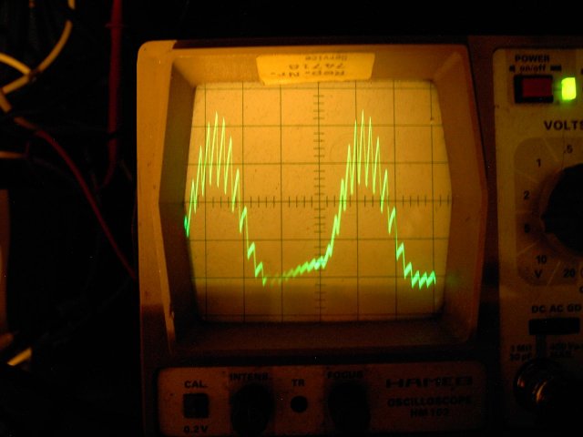

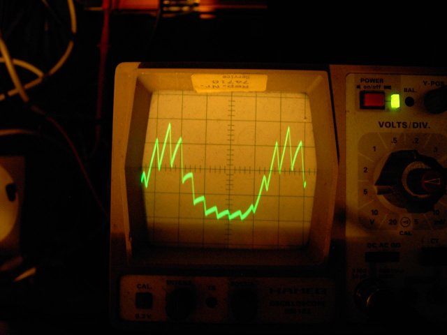

      Ich hatte mal angeschaut, wie die Spannung am Siebelkos bei niederfrequenter Last einbricht (Grundig R3000 mit 2 x 15000 µF Siebelkos, Railspannung +/- 29V).
      Spannungsverlauf am Elko bei einem 10Hz Signalbei Ausgangsleistung von 30W an 8 Ohm. Man sieht den Spannungseinbruch überlagert vom Ripple.
      Auf den Oszilloskop-Fotos ist die Spannung negativ (untere Basis -29V), Spannungseinbruch geht also "nach oben", Ripple-Amplitude nimmt dabei zu.
      Zeitachse: 20 ms/Skt.
      Die Spannung bricht um 2,3 V ein. Der Spannungseinbruch am Siebelko nimmt mit abnehmender Frequenz von 20Hz nach 10 Hz zu. Beim weiteren Verringern der Pulsfrequenz nach 5 Hz, wird der Einbruch nicht mehr grösser, ebenfalls 2,3V. Sieht man hier:
      Y-Achse: 0,5V/div; Zeitachse: 50ms/div
      Die maximale Belastung am Siebelko wird mit 10Hz bei 50W Ausgangsleistung (an 4 Ohm) erreicht und führt zu einem Einbruch von 3,5V, also etwa 10% der Railspannung.
      Ist ein Grenzwert von 10% Spannungseinbruch eine brauchbare "Bemessungsgrösse" für die vorzusehende Energie, die gespeichert werden soll, also die vorzusehende Siebelkokapazität?
      Gruss,
      Reinhard

      Nachtrag:
      Zitat Jogi:
      "...Restbrummspannung am Ladekondensator unter Volllast bei minimal zulässiger Lastimpedanz und realistischer unterer Grenzfrequenz ca. 2,5V."
      Auf den oben eingestellten Oszi-Bildern kann man das ja schön sehen. Dort ist die Restbrummspannung unter Last ca. 1V also noch weit unter den von Jogi genannten 2V.
