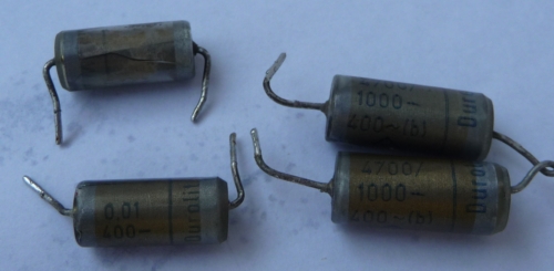

      Hallo Dieter und alle Anderen,
      wie gewünscht Bilder von den getauschten Kondensatoren:
      gemessene Werte:
      links oben: 50nF (Soll: 10nF)
      links unten: 23nF (Soll 10nF)
      rechts beide: 9nF (Soll 4,7nF)
      Der Kondensator links oben hat einen deutlich sichtbaren Riss; an den anderen Kondensatoren kann ich keine Beschädigung erkennen. Alle diese Kondensatoren waren an Stellen mit hoher Spannung eingebaut. Alle anderen im Gerät verbauten Kondensatoren (Wima, Erofol 2) sind ok.
      Mein Gerät hatte seinen Platz in seinem Vorleben zuletzt sicher nicht in einem Wohnzimmer (zerkratztes, gebrochenes, dreckiges Gehäuse; innen klebrige dicke Staubschicht; abgeschnittenes Netzkabel). Dafür war dieses sonst sehr teuer gehandelte Gerät (sogar mit Stereodekoder) relativ günstig zu haben.
      Gruß, Thomas

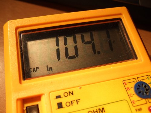

      Habe auch solche Exemplare. Aufdruck mit 47nf. Gemessen mit 65nF.
      Der Kondensator war noch nie eingelötet. Also noch NOS.
      Es sind auch keine Risse vorhanden.
      und der nächste Durolit mit 220nF
      diese Kondensatoren werden weiterverarbeitet, dort wo keine oder nur minimale Spannungen herrschen. Besonders gut geeignet, für NF Ausgänge.
      Zur Referenzmessung hab ich noch 1, 2 Beispiele.
      ist ein Kondensator von WIMA mit 22nF.
      als nächstes ein Styroflex mit 100pF
      alle von mir gemesse Kondensatoren waren noch nie eingelötet
      Das Messgerät war vor kurzen bei der Überprüfung, und somit noch immerhin nach mehr als 20 jahren voll einsatzbereit. Es handelt sich um das METEX M-4630B
      Gruss Michael
      Also den Durolits würde ich, sofern sie mechanisch unbeschädigt sind, immer über den Weg trauen, da sie eine sehr dauerhafte Vergussmasse haben.
      Zum anderen sind "Kapazität messen" und "Kapazität messen" zweierlei, deshalb vermutlich auch die Anfrage von Hans...
      Michaels NOS Kondensator liegt vermutlich im Limit, rechnet man die Toleranzen bei der Fertigung und die vermutlich noch größere des Meßgerätes ein.
      Messen und Messen ist eben zweierlei.

      @Jogi.. sicher gibet da einen Unterschied mit dem MESSEN und MESSEN.
      ich hab da NUR die Kapazität gemessen. Zwecks Veranschaulichung alter Kondensatoren aus der Zeit, als die Röhrengeräte noch GROSS geschrieben wurden. Gegenüber der neuzeitlichen Bestände die man heutzutage bekommt. Und wie du siehst gibts da einen Unterschied. Kann dir aber nicht sagen ob es sich da NUR um Alterung natürlicher(Wassereintritt) oder sie wurden damals so produziert . Ich hab auch im Sammelsurim welche von ERO die axialen blauen mit der BezeichnungMKP 1842-/ 47nF 450 Wechselspannung . Und bei diesen stimmt so der Aufdruck vom gemessenen Kanditat, plus, minus die Toleranz.
      Ich hoffe wir haben dann diese Thema durch.
      Gruss Michael
      Michael, du verstehst nicht.
      Was dein Multimeter nach seiner Methode heraus gibt hat u.U. nur sehr peripher was mit der realen Kapazität eines Bauelementes zu tun.
      Nimm drei Meßmethoden und du bekommst drei unterschiedliche Ergebnisse.
      Ich benutze standardmäßig zum manchmal genügenden S-c-h-ä-t-z-e-n von Kondensatoren drei unterschiedliche DMM von preiswert bis noch gut bezahlbar und erhalte regelmäßig drei Ergebnisse, die mal mehr aber meistens ganz wenig identisch sind. Will ich einen genauen Wert haben, dann vergleiche ich 1:1 eine Referenz mit dem Prüfling und benutze dazu nicht nur eine, im Falle das DMM noch dazu die billigste und ungenaueste, Methode.
      Die Genauigkeitsangabe auf dem DMM-Gehäuse gilt ausschließlich für das Meßwerk, nicht für die Eignung des Verfahrens.
      Und gehen wir noch weiter, wirst du kaum einen nicht selektierten Kondensator finden, auf dem 100nF drauf steht und der genau 100nF hat. 20% Abweichung waren früher neu schon normal, bei Elkos noch viel mehr.
      Es muß keiner jammern, wenn er einen 1000uF Elko in den Fingern hält, der auf seinem DMM mit 2000uF angesagt wird und auch nicht, wenn es 600uF sind. Da ist nicht zwingend der Elko kaputt, eher die falsche Erwartung des Messenden, die falsche Meßmethode usw.
      Formiert man den Kondensator und benutzt ein wirklich gutes und teures LCR-Labormeter, dann kommt man schon in etwa auf die Werte innerhalb des Toleranzbereiches, wenn man keine Meßfehler macht, den Zero-Abgleich peinlich genau macht, den Elko und den Rest nicht anhaucht, den ganzen Kram nicht in die Sonne stellt usw.
