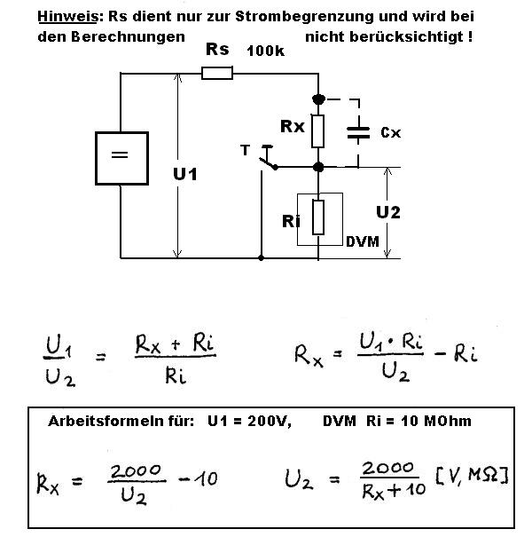

      Den Isolationswiderstand der Kondensatoren kann man über eine Spannungsteilerschaltung mit einem Digitalmultimeter (10 MOhm Innenwiderstand) bis in den Gigaohmbereich bestimmen.
      Sonst gibt es auch einen genialen Selbstbauvorschlag eines Batteriegerätes (Isotest 6), das die Prüfspannung selbst erzeugt.

      Aber Reinhard, zu deinem letzten Satz möchte ich etwas mehr sagen.
      Du möchtest den Isolationswiderstand mit einem Machwerk testen, das dem Prüfling ganze 7!!!Volt zumutet? Wow, das dir da mal nicht gleich alles um die Ohren platzt. Klar, auf deinem eigenen Mist ist das ja auch nicht gewachsen, auch wenn jetzt der Witz ein wenig auf deine Kosten ging.
      Aber überleg mal, vertragen deine Prüflinge alle nur 6,3V?
      Lese mal welche Spannungen Hans, der ein unzweifelhaft ausgezeichnetes Equipment besitzt um Kondensatoren auf Herz und Niere zu gehen, hier immer wieder in seinen Prüfbeispielen bekannt gibt.
      Dann erkennst du das man Kondensatoren sinnvollerweise bei in etwa ihrer Nennspannung mißt - es sei denn man hat Angst das einem das Papier um die Ohren knallt, also nasse gequollene Lappen muß man nicht noch extra herausfordern.

      Geh davon aus, dass Leckstrom bzw. Isolationswiderstand bei Nennspannung zu messen ist, mir ebenso vertraut ist wie Dir. Genau das war ja der Ansatzpunkt, warum ich den Beitrag gepostet hatte. Wenn man kein kommerzielles Messgerät verfügbar hat, das bei frei wählbarer Prüfspannung von etwa 10 bis 500 Volt DC den Isolationswiderstand bis über 10 Gigaohm misst, wie kann man das realisieren?
      Diese Fragestellung, wie man mit einfachsten oder wenigstens einfachen Mitteln solche Messung machen kann, ist m.E. nicht uninteressant. Dass dazu nur zwei Widerstände, ein Schalter und die DC-Prüfspannungsquelle sowie ein (einfaches) Digitalvoltmeter mit 10 MOhm Innenwiderstand (bei Messbereich "DC Spannungsmessung") benötigt werden, war mir wert genug, die Schaltungsbeschreibung zu verlinken. Hättest Du sie angesehen, wärst Du nicht auf die Idee gekommen, dass hier nur eine Prüfspannung von 7V vorgesehen ist. Du hast aber insofern nicht unrecht, dass ich einen Kondensator mit Nennspannung von 6,3V tatsächlich nicht bei 200V Prüfspannung messen würde. Ich nehme an, da bist Du meiner Meinung (ich weiss, die kommen in Röhrenschaltungen ja nicht vor, aber sonst schon).
      Nochmal zum Nachlesen:
      http://www.radiomuseum.org/forum/isolationswiderstand_von_cs_pruefen_eine_vergessene_methode.html
      Prüfspannung U1 ist im gezeigten Beispiel 200V oder was immer Du willst (auch 20V oder 50V oder 500V, eben was Du anlegst).
      Dies ist die besagte "Spannungsteilerschaltung mit DVM" (so hatte ich sie beschrieben, so dass es eigentlich keine Verwechselung geben konnte, wenn man die verlinkte Seite durchscrollt):
      Die Schaltung ist selbsterklärend, die Auswertung der Spannungsmessung zur Bestimmung des Isolationswiderstandes Rx auch. Mit dem Taster wird das DVM überbrückt bis Cx aufgeladen ist, das würde über den 10 MOhm Innenwiderstand des DVM zu lange dauern.
      Im übrigen sagst Du selbst:
