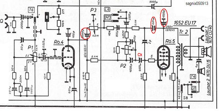

      Nun zum Bassregler: Der beschriebene Fehler hört sich nach einem defekten Koppelkondensator an - diesen habe ich im folgenden Schaltungsausschnitt mit Ck bezeichnet. Wenn du diesen austauscht sollte der akute Fehler behoben sein.
      Aber! anschließend solltest du als "Mindestmasnahme" auch noch die anderen gekennzeichneten C's austauschen.
      Um eine anhaltende Betriebssicherheit zu erreichen sollten alle im Gerät befindlichen Teerkondensatoren (meistens blau aussehend) ausgetauscht werden.
      Wichtiger Nachtrag: Die beiden 5000pF Kondensatoren an der Anodenspannungswicklung des Netztrafos sollten entfernt werden (abkneifen), um den Trafo nicht in Gefahr zu bringen - sie müssen nicht unbedingt ersetzt werden. ---- Ich gehe davon aus, dass du das Gesamtschaltbild besitzt.

      So, ich habe den Hinweis von Peter umgesetzt und schon mal die 4 Teer-Kondensatoren gewechselt. Nach kurzem anstrengen der grauen Gehirnzellen hab ich sie gefunden und ausgetauscht. Kosten sind lächerliche 60cent. Dafür bekommt man noch nicht einmal ein Eisbällchen und dir Rep. ist nachhaltiger :-).
      Siehe da, der Fehler ist verschwunden, jetzt macht es auch wieder im Bassbereich Dampf. So kenne ich es.
