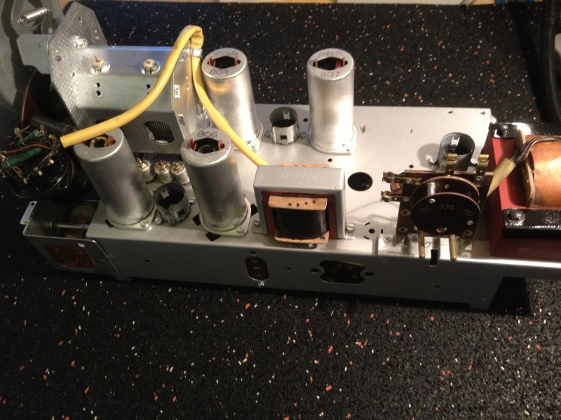

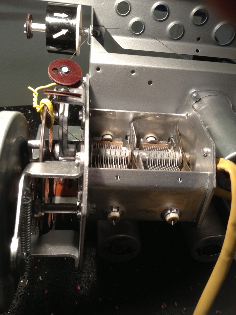

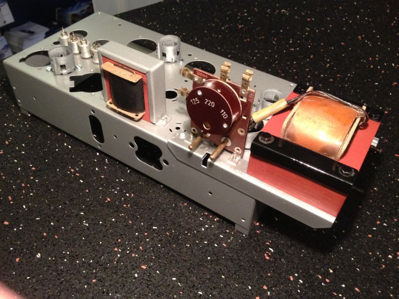

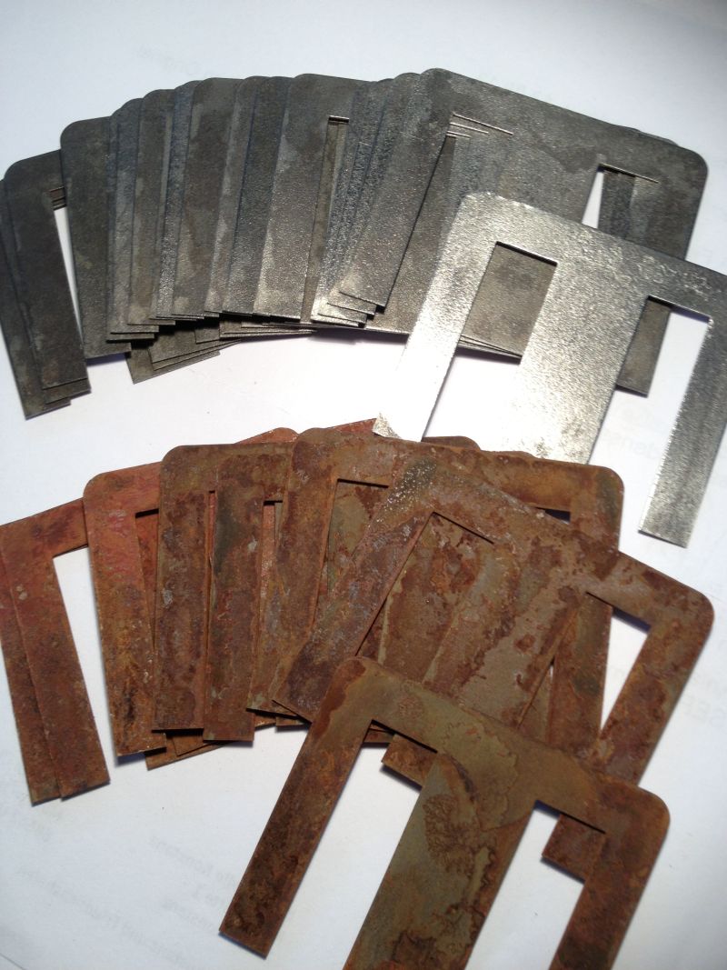

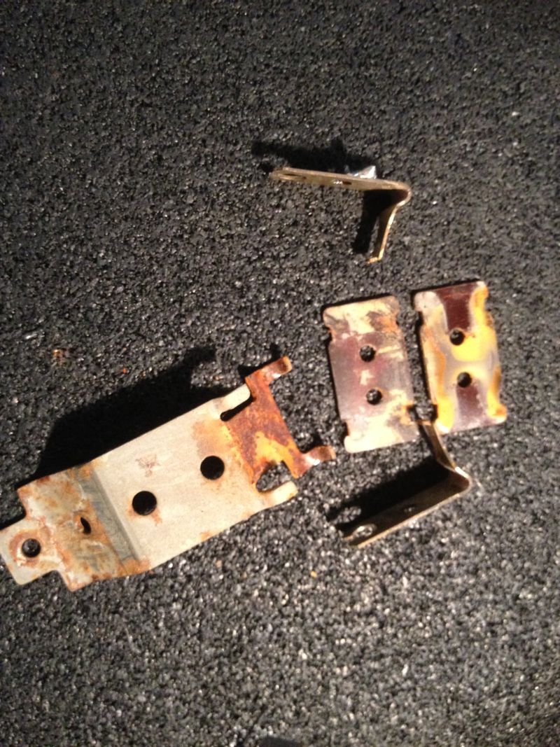

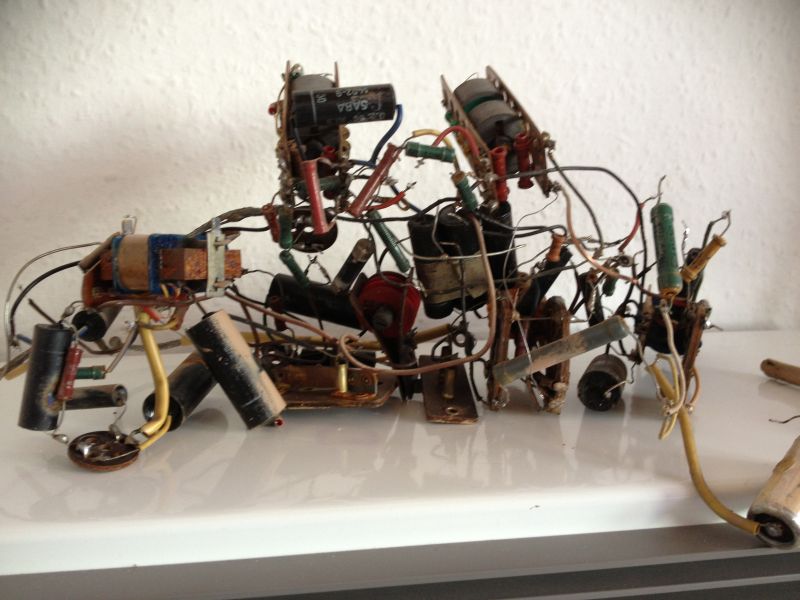

Hallo Freunde,

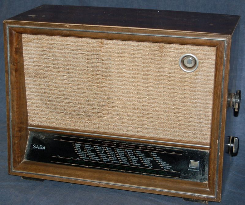

ich habe in der Bucht diesen Juwel ersteigert.
Laut Verkäufer soll es wohl irgendwie mit Schlamm und Hochwasser in Berührung gekommen sein. Aber zum Glück war es nur Staub und etwas Wasser.

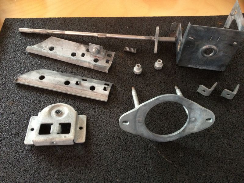

Das Gehäuse ist lose und in zwei teilen, die inneren Eckverstärkungen sind ebenfalls lose.

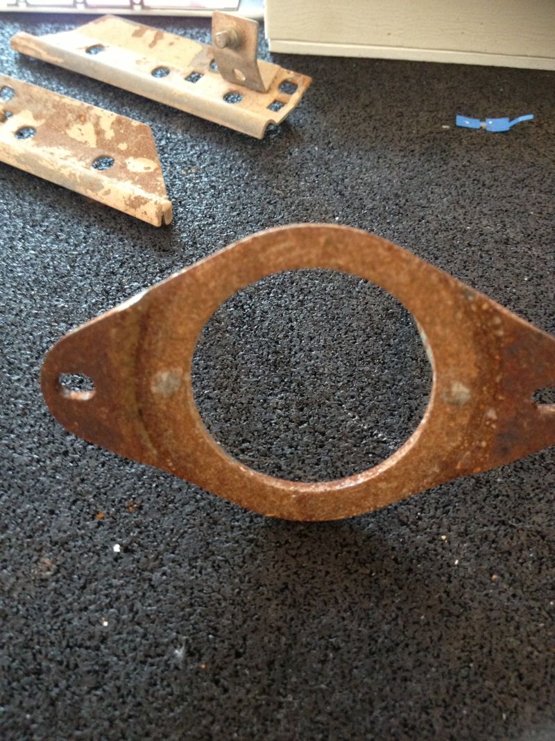

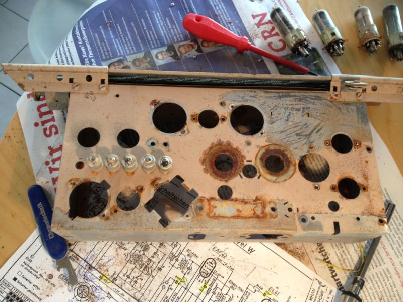

Das Chassis ist teilweise Rostig und der Lack haftet eher an der Staub wie am Chassis.
Der AZ41 liefert im leer Lauf ca. 250V und die Elkos habe ich formiert.
Der 16µF Elko hat 18µF und der 32µF hat 42µF.
Die Teeris wechsle ich zum Schluss.
Ich habe das Radio nicht eingeschaltet und werde es nach dem die Teeris gewechselt sind einschalten und mich Überraschen lassen.
Morgen geht es weiter.
Gruss Axel/Yüksel
