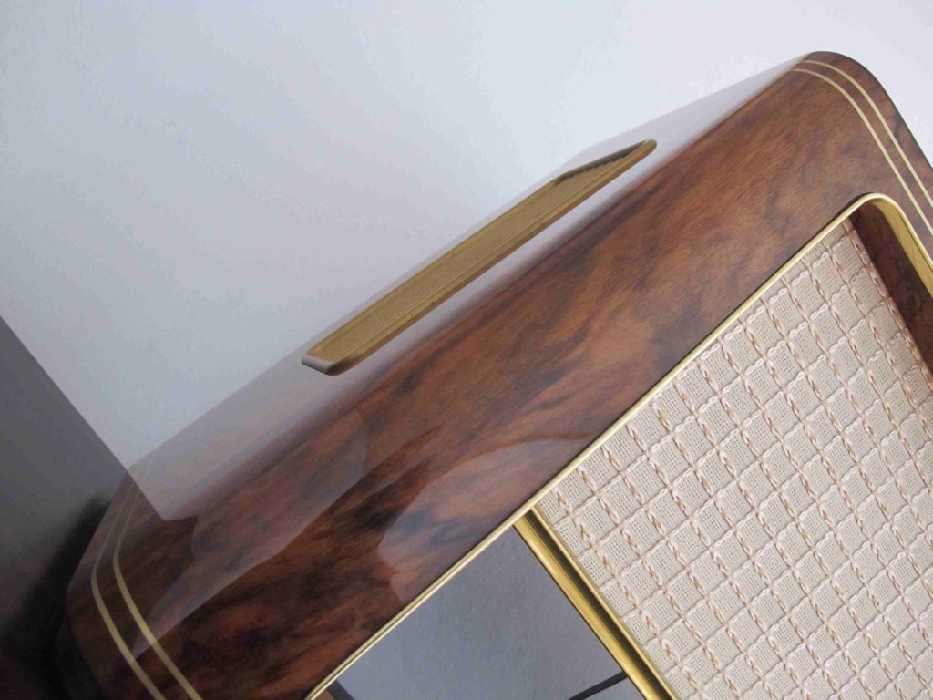

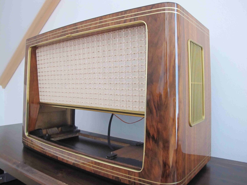

Feiner Bericht, superbes Ergebnis, das ist nicht von der Hand zu weisen.
Besonders die Gehäusebilder (vorher/nachher) sind eindrucksvoll.
@ Lindau-Oli: Stammt eines Deiner Gehäuse nicht aus der gleichen Lackiererquelle? Irgendwie ist mir so, beim Anblick des Perfektionsgrades ...Grüße aus dem SABA-Pflegeheim! - Henri -
Dem Lob kann ich mich nur anschließen.
Schön gemacht und gut berichtet.

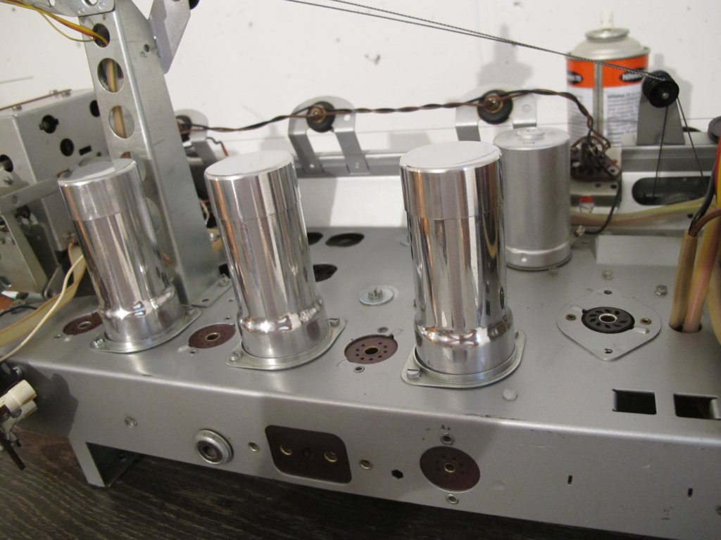

ALU-Becher kann man mit Metallpolitur aus der Automobil-Aufbereitung schön blank bekommen, konserviert ist es dann auch sofort und hält lange Jahre so. Das klappt auch bei Messing (metallene, nicht bloß aufgepinselte "Gold"leisten) und vielen anderen glänzenden Metalloberflächen.
Geht man aber an mit Kunststoff überzogene Leisten oder Teile damit heran, werden sie stumpf und unansehnlich und nie wieder gut. Also von allen Kunststoffen fern halten.

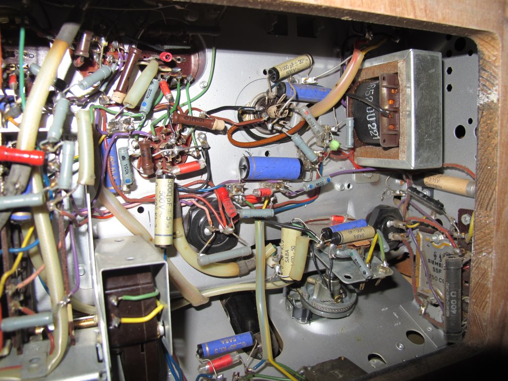

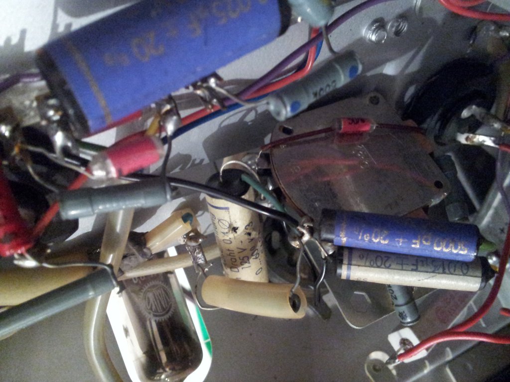

Die Kondensatoren und eckigen Widerstände mögen elektrisch gehen.
Mehr laß ich mir hier nicht mehr in gewohnter Pracht um die Mütze kloppen und schweige lieber darüber, obwohl man viel reden könnte.Gruß Jogi,

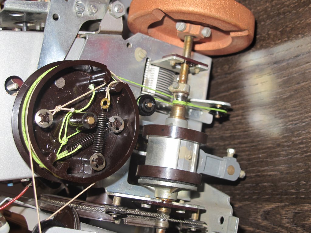

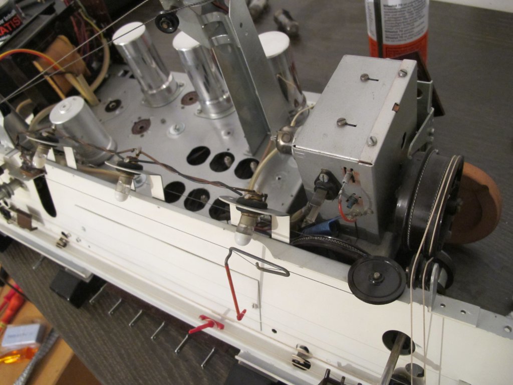

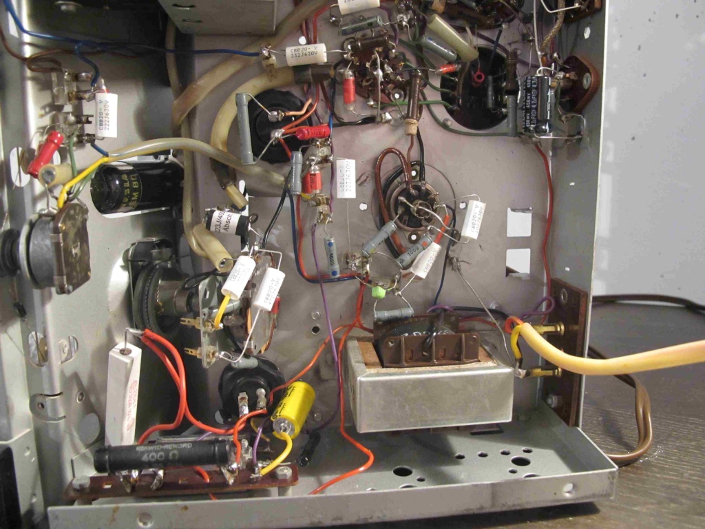

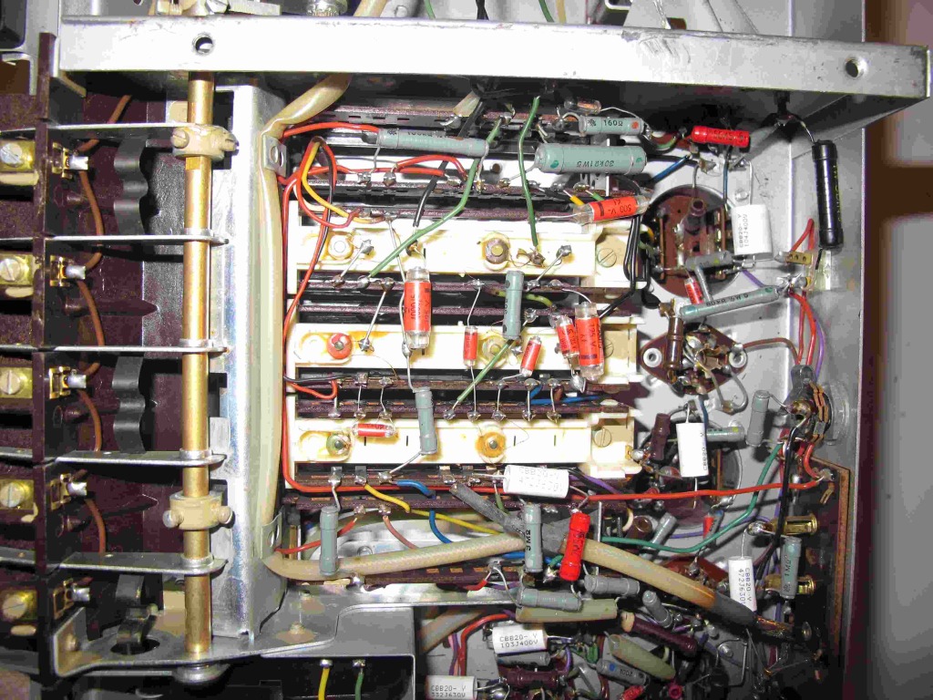

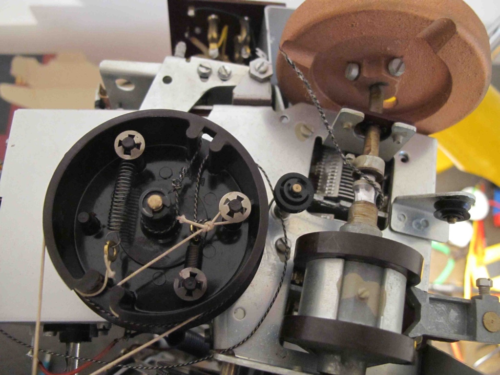

Ich habe die Widerstände abgelötet und gemessen, die sind doch noch alle okay. Zusätzlich habe ich auch das neue Seil aufgefädelt. Hab zwar im Downloadbereich nach einem Seillaufplan gesucht, aber leider keinen gefunden. Ich habe es nach "Gefühl" gemacht und es läuft sehr geschmeidig, also war es wahrscheinlich sogar richtig
In diesem Zuge habe ich noch eine Haltenase in dem Laufrad abgebrochen :ugly2: :mauer: aber es funktionierte auch ohne die eine Nase. Unten noch ein Bild davon.

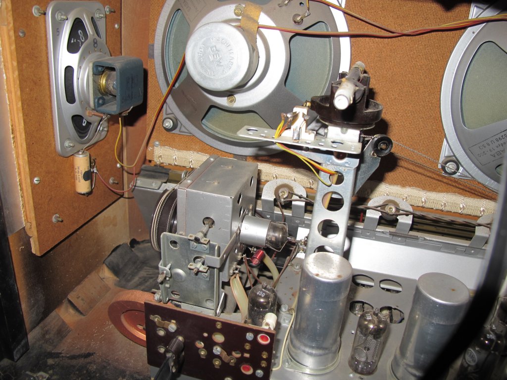

Dann habe ich das Chassis mal ins Gehäuse geklemmt und mit den Lautsprechern verbunden. Der Klang ist schon gut, aber was auffällt, wenn der Bass aufgedreht ist und man die Lautstärke erhöht, verzerrt der Klang etwas bzw. die Musik wird etwas unsauber. Das ist leider etwas schwer zu erklären ... Kann das an veralteten Röhren liegen oder habe ich noch etwas übersehen ?

Achso ... die Becher habe ich mit Autosol poliert!

Perfekt (danke Herbert), den Plan drucke ich mir sofort mal aus
Ich habe das Seil an der Welle nicht von vorne zweimal herumgeführt, sondern von hinten! Aber zu viel Zug ist ja dann nicht auf den Umlenkrollen, oder? Wie gesagt, es läuft geschmeidig und zu stramm sitzt es nicht.

Hallo Cleany,
Ich vermute mal, daß Deinem Radio nichts fehlt. Bei normaler Zimmerlautstärke haben die Röhrenradios Ihren besten Klang, vor allem im Bassbereich.
(Dieser wird "gehörrichtig" angehoben).
Dreht man die Bässe voll rein und die Lautstärke dazu auch, kommt es zu
Verzerrungen. Probier es mal mit weniger Bass und drehe langsam die Lautstärke hoch - ab einen gewissen Pegel "kippt" der Klang um:Die Bässe lassen nach und die Mitten und Höhen treten in den Vordergrund.
Gruß Oliver -

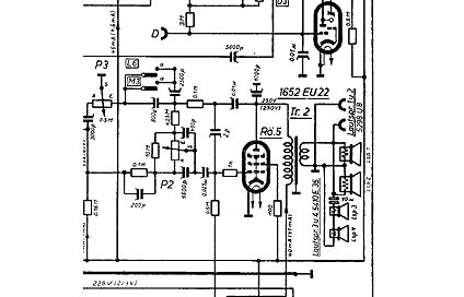

Sorry, bin wie Hans schon sagte vom falschen Modell ausgegangen ohne 3D, den Plan vom Schwarzwald W5-3D habe ich leider nicht.
Das der C defekt sein soll das überhaupt kein Ton aus den seitlichen HTs kommt kann ich mir nicht vorstellen, eher das ein Verdrahtungsfehler vorliegt, vermutlich liegen die HTs am gleichen Potential.sagt Herbert -
