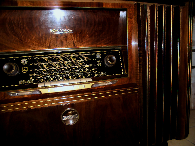

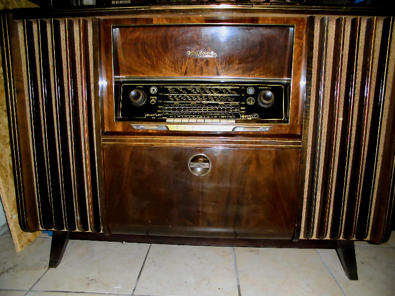

      Heute abgeholt, konnte sie einfach nicht stehen lassen, vor allem nicht wegen des kleinen Kästchens oben drauf... :)
      Auch waren sämtliche Originalunterlagen dabei, inkl. eines Verkaufspropekts. Bei Gelegenheit werde ich noch ein paar Bilder hochladen.
      Der Zustand ist sehr gut, keine dicken Holzschäden, alles kleinere Lackprobleme. Technisch läuft die Truhe, wenngleich der Klang erst mal nicht das ist, was er mal werden will. Das Chassis ist ein 4055 Radio mit EL84 Gegentaktendstufe, die 6 Lautsprecher versorgen.
      Super ist der Ferndirigent. Hier sind einige Birnchen kaputt, ansonsten sieht er komplett aus und funktioniert.
      Erst mal kommt die Schöne unrestauriert an die Wand. Erstens habe ich keinen Platz und zweitens wenig Zeit.

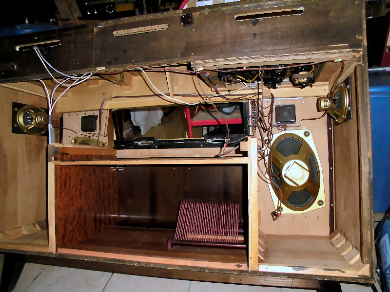

      die Truhe gefällt mir ausgesprochen gut! Bilder vom Chassis und den Lautsprechern würden mich interessieren. Ist auch ein Tonband eingebaut?
      Ich habe "nur" das Tischgerät vom G.4055 hier stehen. Ist ähnlich aufgebaut wie der GRUNDIG 5080 aber ohne Wunschklangregister und einer Röhre weniger.
      Der Klang von 4055 und 5080 dürfte überwältigend sein. Meine Geräte sind leider noch nicht betriebsbereit restauriert.
      Die Truhe setzt klangmäßig noch einen drauf.
      Gruß Udo
      @ Reinhard: noch nicht, aber der freie Platz wird überschaubar...
      @ Udo: Weitere Bilder folgen, wenn das Chassis frei liegt, dann lichte ich auch die Lautsprecher ab. Ich bin auch schon auf den Klang gespannt. Nein, TB ist keines eingebaut, Ausschnitt aber vorgesehen. Im Finale werde ich wohl ein TB dazu installieren, Hans wird wissen welches.

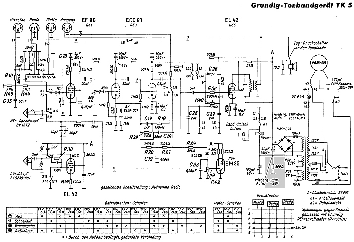

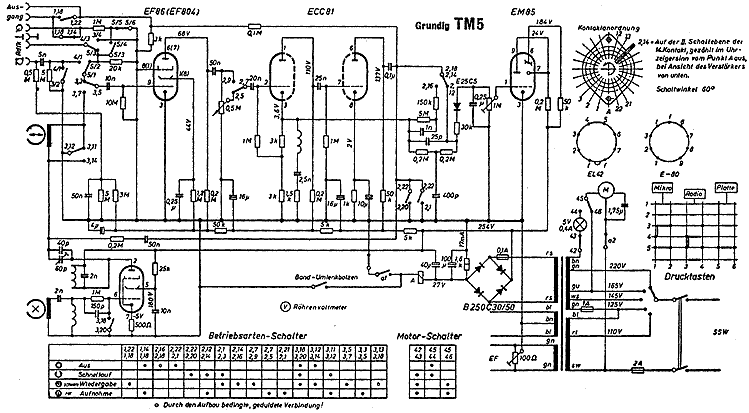

      Hallo Dieter.
      Soweit es mir moeglich war, habe ich Photos angesehen.
      Sieht man einmal davon ab, dass TK5 DIN-Buchsen nach hinten / aussen hat, muss noch die EL42 Lautsprecherstufe entnommen werden.
      Die dadurch höhere Betriebspannung wird durch aendern eines 600 Ohm Widerstandes in 1600Ohm korigiert.
      Der Spanungsabfall von 27 Volt. wird auch fuer das Abschaltrelais benoetigt.
      Mehr kann ich nicht erkennen. Schaltungen anbei.
      heute habe ich bei dem schönen Wetter mal etwas Reinigung walten lassen und das Innere gestaubsaugt, ausgeblasen und ausgewischt. Sieht schon wieder ganz manierlich aus.

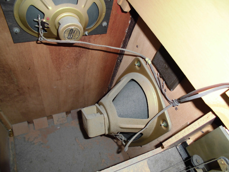

      Frage, die vermutlich nur Hans beantworten kann, der Rest kann raten: Warum sind die 32 cm Bässe 10° geneigt eingebaut ??
      Edit: vergessen zu erwähnen: links an den weißen Kabeln hängt ein Pfostenstecker: Vorbereitung für den TB-Einbau.
      Zweite Frage an Hans: vermutlich hat das TM5 die dazugehörige Buchsenleiste - das TK5 auch, bevor ich es auseinandernehme... ?
      decoder postete
      Hallo Dieter.
      Ja leider, wie oben steht, TK5 hat DIN Buchsen und keinen Messerstecker.
      Zur Stellung der Bass-Speaker. moechte ich gerne lesen, was die Klangexperten
      40, 50 und 60 Hertz dazu wissen. ;)
      Meine Vermutung zum Neigungswinkel der Bässe: Die meisten dieser großen hart aufgehängten Bässe haben im Mitteltonbereich scheußliche Überhöhungen und Klirrmaxima, die vornehmlich bei direkter Beschallung wahrnehmbar sind. Bei etwa 30° Hörwinkel zum Baß nehmen diese meistens um mehr als 6dB ab, fallen also nicht mehr unangenehm auf.
      Sind die überhaupt hart aufgehängt?
      Nein, sie sind schief aufgehängt :D
      Das hat die Tonmöbelfabrik deshalb gemacht, weil sie in einer alten Schnupftabak-Fabrik residierte und dort waren die Böden um 10° schief - Motto Soßierschrank mit schiefer Ebene als Boden.
      Stehende und liegende Wellen werden beiläufig auch noch eliminiert.
      Mein TK5 hat keine Messer- oder Pfostenleiste für die E/A-Box.
      Der Anschlußkasten ist fest filigran-verlötet, macht Spaß das alles abzulöten. Die Löterinnen beim alten Max müssen Fingerchen gehabt haben... vollkommen hitzeabweisend, rückklappende Gelenke inklusive.

      Was ich aus der Wellenlehre noch weiß ist, dass sie sich an Hindernissen brechen. Das massive Holzgitter in den Fronten könnte doch eine Erklärung sein, um keine Auslöschungen zu provozieren.
      Hmmm, Kugelleserei aber ich weiß es nicht besser.
      Ich weiß nicht ob man sich solche Gedanken damals schon machte, aber die Stege kann man - wenn so gewollt gebaut - auch als akustische Equalizer betrachten.
      Lange Wellen stören sie nicht.
      Ups, ich hab ja bloß den Heino wiederholt. Aber warum nicht mal ;)
