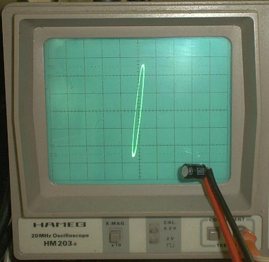

      Prüfen von Kondensatoren mit dem Komponententester.
      Hat man kein Oszilloskop von Hameg mit eingebautem Komponententester, geht das Prüfen auch mit der zuvor vorgestellten Schaltung im Betrieb XY.
      So sieht das Schirmbild aus, wenn man einen Kondensator mit 2,2 µF mit dem Komponententester prüft. Zur Erinnerung, X-Achse ist Spannung und Y-Achse ist Strom. Es bildet sich eine Ellipse, da ja beim Kondensator Strom und Spannung um 90° phasenverschoben sind.
      So sieht es aus bei einem Kondensator 220 nF. Es fließt kaum Strom. Deshalb ist die Ellipse recht flach.
      Bei 22 µF fließt deutlich mehr Strom, stärkere Auslenkung in Y-Richtung.
      1000 µF ist praktisch ein Kurzschluß für den Komponententester, senkrechte Linie.
      Zumindest bei Hameg gibt es die Taste X-MAG, blauer Pfeil. Damit wird in X-Richtung um Faktor 10 gedehnt. So kann man auch größere Elkos gut prüfen.
      In diesem Bild sieht man das Schirmbild eines defekten Elkos 220 µF von Roederstein, der noch annähernd die angegebene Kapazität hat. Ein Kondensator ist ein Bauteil, das nur imaginären aber keinen reellen Widerstand besitzt. Deshalb müssen die beiden Achsen der Ellipse immer senkrecht und waagerecht sein. Hier ist sie aber diagonal, ein reeller ohmscher Widerstand ist vorhanden!
      Zum Vergleich, so sieht das Schirmbild eines intakten Elkos 220 µF aus.

      Man muß nur das Schirmbild zu deuten wissen, da ja automatisch andere Bauteile mitgemessen werden. Meist haben Elkos einen deutlichen Kapazitätsverlust. Den sieht man dann fast immer. Das Gerät darf nur nicht unter Spannung stehen, also nicht an geladenen Elkos messen. Macht man es doch, kann eine Sicherung im Oszilloskop durchbrennen.
      Gerade bei Elkos im Signalweg muß man etwas aufpassen. Hat man ein Schirmbild wie bei dem Elko 220 µF von Roederstein im Beispiel, kann die Diagonale vom Elko kommen oder von anderen Bauteilen der Schaltung. Dann muß man ein Bein freilöten und nochmals prüfen.
