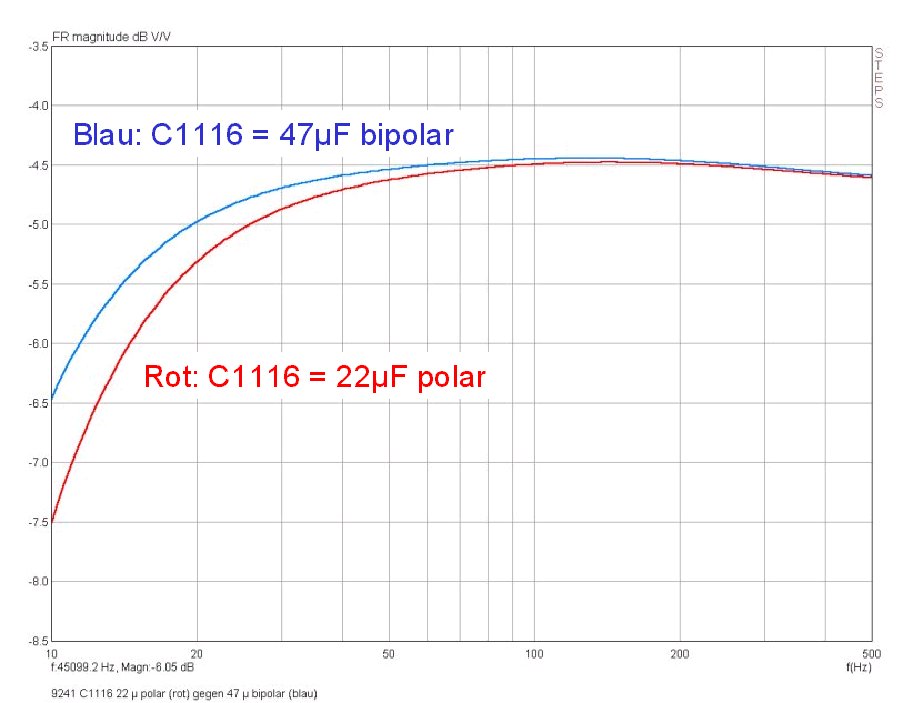

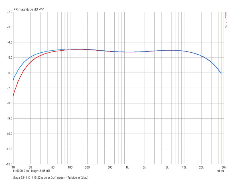

      Noch ein kleiner Nachtrag: Im Buch von Douglas Self (Audio Power Amplifer Design)
      habe ich einige interessante Dinge zum Thema Kondensator-Verzerrungen gefunden,
      die mir durchaus erwaehenenswert erscheinen. Sicher bekannt ist, dass man bei
      keramischen Kondensatoren aufpassen muss.
      Weniger bekannt (jedenfalls mir) ist wohl, dass Elkos bestimmte und recht
      gut messbare Verzerrungen produzieren, vor allem bei niedrigen Frequenzen,
      oder wenn sie nicht entsprechend vorgespannt sind. D. Self ist ein anerkannter
      Verstaerkerexperte (obiges Buch ist inzwischen in seiner 6. Auflage), der keine
      Behauptungen aufstellt, die er nicht messtechnisch belegt -- so auch hier.
      Ich leite daraus fuer mich 2 Konsequenzen ab:
      (1) Ein Elko im Signal, der genuegend vorgespannt ist (also eine Gleichspannung
      anliegen hat, die deutlich hoeher ist als die ueberlagerte Wechselspannung),
      kann dort ruhig verbleiben. Ein Tausch gegen eine Folie (a la Wima MKS 2)
      ist hier nicht noetig.
      (2) Ein gepolter Elko in der Rueckkopplung einer Endstufe ist ein anderer Fall.
      Hier liegt kaum DC an, und der Elko ist nicht symmetrisch. Ausserdem
      produziert er Verzerrungen bei niedrigen Frequenzen, wenn sein Wert zu
      klein bemessen ist.
      Ich hatte in der Vergangenheit schon haeufig mit diesem Punkt zu tun, bei
      verschiedenen Endstufen -- und bin nach diversen Versuchen dazu uebergegangen,

      Also nun gemessen. Was passiert, wenn auf den Treiber-Modulen der 92xx der C1116 (22 µF Elko, polar) gegen einen 47 µF bipolar ersetzt wird?
      Ändert sich der Klirrfaktor?
      Ändert sich der Frequenzgang?
      Was ist die Ursache, das nach dem Austausch gegen den 47 µF bipolar der Klang als angenehmer empfunden wird? Das meine ich, nach dem Austausch an meinem Gerät übrigens bestätigen zu können!

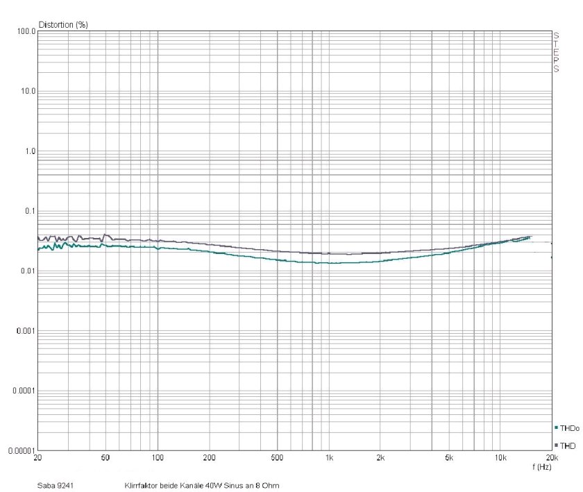

      Hier der Klirrfaktor, einmal gemessen mit C1116 22µF Elko polar (Panasonic FC) und -ohne Veränderung am Gerät- nach Ersatz durch 47µF Elko bipolar (Nichicon) über die erste Messung geplottet. Beide Elkos Neuware.
      Der Klirrfaktor ändert sich überhaupt nicht! Aber auch nicht eine Spur!
      Was sich allerdings ändert ist das Übertragungsverhalten im Tieftonbereich. Der grössere, bipolare Elko erweitert den Übertragungsbereich zu tiefen Frequenzen, bei höheren Frequenzen > 500 Hz gibt es keinen Einfluss mehr (gemessen bis 45 kHz):
      Das ist vielleicht die Ursache des "besseren" Klangs? Vielleicht gibt es aber auch noch eine andere Ursache? Klirrfaktor ist es HIER jedenfalls nicht. Ich denke, dass es auch nicht entscheidend ist, ob hier ein polarer oder bipolarer Elko verwendet wird. Generell scheint angeraten, diesen Kondensator am Fusspunkt der Gegenkopplung nicht zu klein zu machen. 22 µF, von Saba hier vorgesehen ist recht klein.
      Beispielsweise hatte Grundig in den V 2000, SV 2000, V 7200, V 7500 Verstärkern hier immerhin auch 47 µF vorgesehen, beim V 5000 sogar 470 µF.
      Ein bipolarer Elko 47µF/63V als C1116 ist jedenfalls messtechnisch gegenüber 22µF polar vorteilhaft und auch subjektiv nach Gehör positiv.

      Hallo allerseits,
      die Geschichte mit dem Elko ist ein Fehler der Entwickler, es sei denn sie wußten was, das wir nicht wissen. Ich frage mich seit Jahren wo der frühe Bassabfall herkommt.
      Die Übertragungsfunktion des Gegenkopplungsnetzwerks bestimmt die Übertragungseigenschaften des Verstärkers. Und wenn man dort (Gegenkopplung) einen Tiefpass im Hörbereich einbaut bekommt der Verstärker Hochpassverhalten.
      Der Saba ist der einzige Receiver aus der Zeit ohne Ausgangselko , wo es schon ab 40 Hz in den Keller geht, in einem Test von 1979 wird eine "unkritische Tiefenschwäche" bescheinigt.
      Andererseits ist so ein integriertes Rumpelfilter auch nicht schlecht, es schützt die Bassreflexboxen vor mechanischer Überlastung.
      Neben der Verbesserung des Frequenzganges verbessert sich übrigens auch der Dämpfungsfaktor, der im Bassbereich beim Saba bei acht (!) lag. Soweit ich mich erinnere der schlechteste Wert im Test der Hifi-Stereophonie. Ein Basslautsprecher an der kurzen Leine klingt meistens auch besser.

      Hallo Michael,
      ja, EIGENTLICH...sollte THD flach sein zu niedrigen Frequenzen.
      Meine Beobachtung ist, dass mit Ausnahme von speziell auf niedrigen Klirrfaktor gezüchteten Verstärkern (z.B. die grossen Yamaha) allgemein ein leichter Anstieg auch zu niedrigen Frequenzen zu beobachten ist. Das ist aber auch Abhängig von der Last und der Leistung, bei der man misst. Ausserdem gibt es da natürlich auch Serienstreuung. Ich habe die oben gezeigten Messung bei Nennleistung an 4 Ohm gemacht.
      Hier nochmal ein Messung beider Kanäle an 8 Ohm und geringerer Leistung (und anderes Saba 9241 Gerät). Dort etwas flacher zu niedrigen Frequenzen, aber immer noch die gleiche Grössenordnung.
      Gruss,
      Reinhard

      Ach, doch noch ein Nachtrag: THD an 4 Ohm sollte auch hoeher
      sein als an 8 Ohm, und wenn ich Reinhard's Kurven richtig lese,
      ist das auch so -- mit zunehmender Tendenz bei steigenden
      Frequenzen. Darueber hat D. Self in seinem Buch viel geschrieben,
      und es theoretisch und praktisch erlaeutert.
      Bei vielen Geraeten aus den 70ern ist der Unterschied aber groesser
      als hier, und das ist fuer mich eigentlich ein weiterer Hinweis, warum
      die Saba-Receiver klanglich eher gut abschneiden. Es liegt hier nicht
      die uebliche Emitterfolgerschaltung vor, und aufgrund der parallelen
      Ausgangstransistoren ist die Lastabhaengigkeit der Verzerrungen eher
      geringer als bei anderen Geraeten aus der Zeit (ein paar kenne ich,
      da kann man keine modernen Boxen dranhaengen ... hier schon,
      wenn man die Ausgangsspule ergaenzt hat -- auch wenn diese den
      Deampfungsfaktor nochmal ein wenig verrringert).
