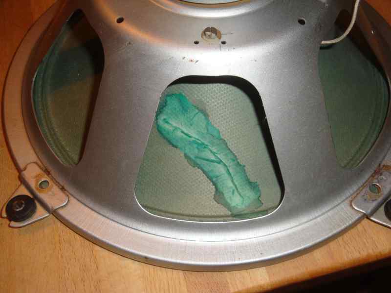

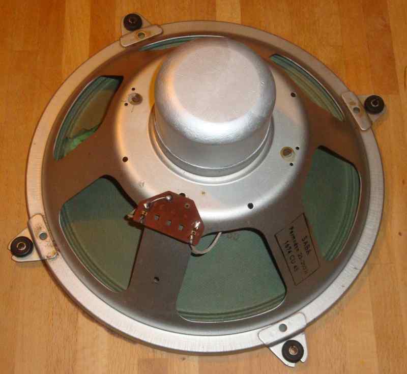

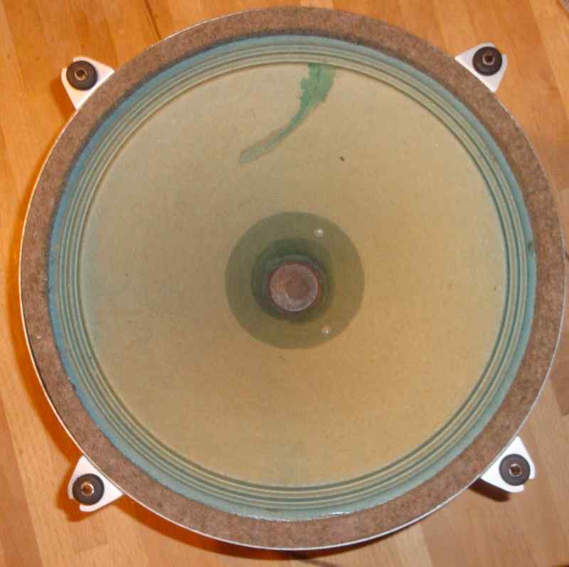

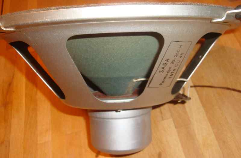

      ich hätte einen LS aus einen FB3 DS. Den 1674CU45. Den habe ich mal als Ersatz für den fehlenden LS in meinem Konstanz W vorgesehen. Da der FB LS nicht ohne Modifikationen in den Konstanz passt, und ih mittlerweile einen passenden Konstanz LS habe gebe ich den ab.
      Den Lautsprecher habe ich damals noch von Achim erhalten. Leider hat der LS schon eine Reparatur hinter sich, die aber den Klang nicht beeinflusst.
      Hier die Bilder:
