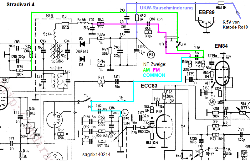

      Hallo an die Kundigen, hallo Peter,
      nach einigen weiteren Reparaturen verhält sich der Stradivari mit seiner Automatik wie ein normales Radio - außer dass er keinen Rundfunk von sich gibt.
      - Automatik läuft in beiden Richtungen einwandfrei.
      - Sender werden gefunden und die Scharfstellung funktioniert excellent.
      Leider verhält er sich so, als ob die Stummschaltung ewig aktiv ist. Die BDA erwähnt auch nur, dass für die Stummschaltung die Rö8 und 9 jeweils eine negative Spannung auf das Gitter erhalten.
      Das leuchtet mir ein, leider kann ich im Schaltbild nirgends die entsprechende Schaltung finden, zumal die Qualität ein Lesen der Bauteile und Werte fast unmöglich macht.
      Vielleicht hat jemand eine Idee oder da schon mal herum gewerkelt.

      @Dieter, Du hast ja letztens gesehen, wie es bei mir aussieht ;) Vom Stradivari habe ich seinerzeit in Grossenhain eine Kopie des Schaltbildes gemacht und die steckt jetzt in der Schublade der "Bodensee-Truhe". Da jetzt dranzukommen ist etwas schwierig...
