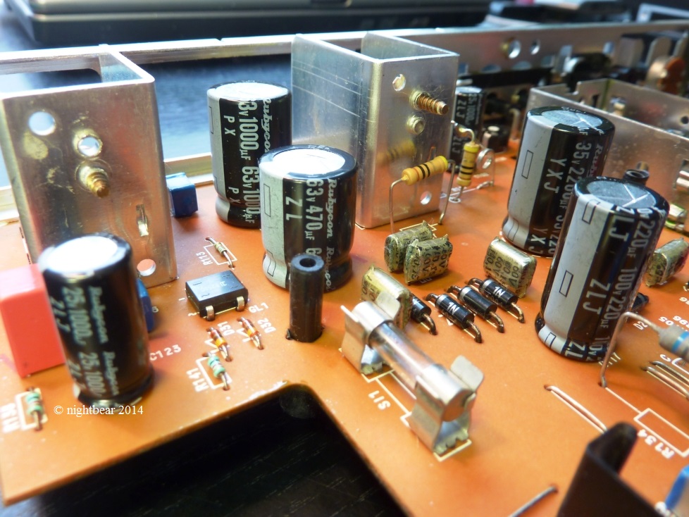

      ich habe mir schon überlegt, bei der neuen Si-Brücke einen Kondensator (0µ1) parallel zu jeder Diodenstrecke zu legen. Nicht dass es sonst "Noise" auf LW oder MW gibt.
      Offenbar muss man die Philips Elkos der 80er zunehmend im Auge behalten. Die sind ja unglücklicherweise auch üppig in all den frühen Philips CD Playern bestückt...
      Ist denn die hoehere Stoerstrahlung der Siliziumbruecken das Problem ?
      Wenn ja, waere ein Versuch mit Schottky-Dioden zu erwaegen. Dann aber
      keine Snubber einsetzen, sondern lieber nur einen Folienkondensator
      mit ca. 0.47 uF an den Eingangspins (Wechselspannung) der so ersetzten
      Bruecke.

      wie bereits angesprochen, liegen jetzt parallel zu jeder Diodenstrecke des neuen, als Ersatz für die Selenbrücke verbauten, Siliziumbrückengleichrichters Kondensatoren von je 0,1µF.
      Zweck ist die Unterdrückung von möglichen hochfrequenten Oberwellen der "harten" Schaltvorgänge an den Siliziumdioden, die sich beim AM Empfang störend bemerkbar machen könnten.
      Zudem bieten die Kondensatoren eine Schutzfunktion für die Dioden bei Spannungsspitzen aus dem Netztrafo.
      Nas Netzteil selbst ist nun auch wieder vollständig bestückt, es finden sich hochwertige Rubycon Typen mit hoher Standzeit bei hohen Umgebungstemperaturen und niedrigen ESR Werten, was der Siebwirkung zugute kommt.
      Zeit, die Platine wieder in die Gehäuseunterschale einzubauen.

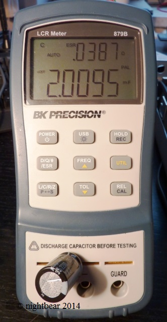

      Beliebt und verbreitet ist außer dem BK Precision 879B auch das ESR1 von ELV Elektronik.
      Aber nichtsdestotrotz benutze ich kein ESR-Meßgerät mehr sondern messe, wenn überhaupt den ESR "zu Fuß". Der ESR ist stark frequenzabhängig und je nach Meßfrequenz kann man zu weiten Bereichen unterschiedlicher Aussagen kommen allein indem man unterschiedliche Meßgeräte mit unterschiedlicher Meßfrequenz benutzt.
      Während bei Schaltnetzteilen, dem Hauptverwendungsort für ESR-optimierte Elkos, in 100kHz-Technik gemessen wird, in Linearnetzteilen aber die Werte für 50 und 100 Hz viel interessanter sind, viele Hersteller wie Siemens auch genau diese Frequenzen als Meßbasis vorgeben, im Audiobereich man nach Lust und Laune den gesamten Audiobereich für die Meßfrequenz hernehmen kann (üblich sind 1/10kHz), ist eben in der Sache selber begründet die Aussagekraft auch guter Meßgeräte doch eher begrenzt. Und zwar begrenzt in aller Regel auf den Hauptanwendungszweck von Low-ESR-Elkos, sprich 100kHz-Schaltnetzteile.
      Für den Überschlag und die Incircuit-Messung benutze ich handelsübliche Kapazitätsmesser - wissend um deren Beschränktheiten - und nehme Elkos dann heraus, wenn die Kapazitätsabweichung nach oben hin die vom Hersteller angegebene Toleranzbereiche von bis zu 100% deutlich überschreitet. Weg fliegen sie dann aber noch lange nicht, wenn sie nach optischer Prüfung rundherum dicht und einwandfrei sind, werden sie einfach wieder formiert, bewi guten Markentypen wie Siemens werden sie bei mir sogar wie im Werk überformiert Uf>Un, und siehe da, der Großteil ist wie von Zauberhand "geheilt" und wie neu. Geplatzt ist noch keiner und wieder kaputt geworden auch nicht.
      Will ich alles ganz genau wissen - das will ich eigentlich nur selten, weil bei Sieb-/Pufferelkos irrelvant und bei Koppelelkos durch Großzügigkeit der Dimensionierung lässig umschifft und Elkos für frequenzbestimmende Kreise eh ungeeignet - dann messe ich Elkos gleichspannungsbeaufschlagt mit einem in der Produktion und Entwicklung bewährten Gerät oder mit der klassischen Meßbrücke. In der Brücke kann auch der Verlustfaktor und damit der ESR gemessen werden.
      Das sich die Methode für Großwerkstätten mit überwiegend Schaltnetzteildefekt-Anfall unter den heutigen Kosten je Zeiteinheit nicht lohnen kann versteht sich von selber und ist nicht im Geringsten Kerninhalt meiner Ansprache ;)
      Hallo Jogi,
      interessant ist der ESR bei Elkos völlig unabhängig vom Frequenzbereich in der Schaltung vor allem bei der Beurteilung des Alterungszustandes.
      Der typische Ablauf über die Jahrzehnte besteht in einem leichten (am Ende beschleunigten) Absinken der Kapazität mit gleichzeitigem ANstieg des ESR.
      Messe ich nun bei einem Altbauteil nur die Kapazität und die liegt meinetwegen 20% unter dem Nennwert, so könnte das auch einfach der Fertigungstoleranz geschuldet sein. Liegt aber gleichzeitig der ESR etwa um den Faktor 3 oder 5 über dem normalen Wert, so kann in Verbindung mit dem Kapazitätsverlust untrüglich auf das Ende der Lebenszeit, die Unbrauchbarkeit geschlossen werden.
      Das ist bei mir der Hauptzweck von ESR Messungen.
      Für diesen Zweck sind auch die billigen Modelle wie das genannter BK m.E. völlig ausreichend.
      Wir sind ja nicht in der Forschung, sondern brauchen klare Ergebnisse: Elko noch brauchbar oder EOL.

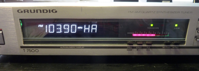

      Status 10.04.2014:
      Der Tuner ist nun wieder vollständig zusammengebaut, hier ein Bild noch ohne Abschirmdeckel:
      Mit aufgesetzen Abschirmblechen ein Bild von der Seite:
      Der Empfang auf LW, MW, UKW ist offenbar einwandfrei. Handabstimmung funktioniert, Suchlauf mit variabler Stopschwelle ebenfalls. Mono, Muting, Tunoscope arbeiten, die im Optimum abgestimmte Frequenz stimmt exakt mit der Senderfrequenz überein.
      Der Klang ist tadellos. Alles macht einen sehr stabilen Eindruck, Dauertest läuft.
      Noch nicht getestet habe ich die Speicherfunktionen und das Ablegen der Sendernamen..
