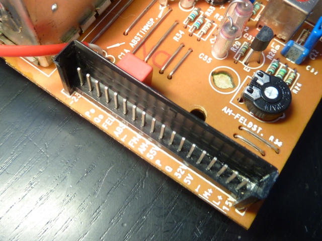

      Ja Heino, wenn man kein technischer Laie ist, der auf eine 2-jährige Garantie angewiesen ist oder der immer das neueste Modell haben muss, um seinem Ego Gutes zu tun, kann heute noch - und in Zukunft - mit HiFi Komponenten von SABA, GRUNDIG, Revox, Dual und Klein & Hummel / Telewatt viel Spaß haben.
      Bei meinem T7500 komme ich im Moment allerdings nicht weiter. Die Sender lassen sich problemlos auf den Speicherplätzen speichern, aber wenn ich alphanumerische Senderbezeichnungen eingeben will, gelingt mir das nicht. Nach Bedienungsanleitung soll man Taste 19 (A-Z/0-9) gedrückt halten und dann mit den Up und Down Tasten die Zeichen auswählen. Tue ich das, wird stattdessen die Frequenzabstimmung auf- bzw. abwärts in Gang gesetzt.
      Taste 19 scheint keinen Einfluss zu haben, die anderen Tasten in dieser Leiste (Freq/Name, Muting und Mono) funktionieren einwandfrei.

      die Schaltkontakte an der Front sind in der Überzahl als gedruckte (und veredelte) Mäander auf der Platine ausgeführt, bei denen ein mit Graphit beschichteter Gummistempel den Kontakt auslöst.
      Diese auch in vielen Fernbedienungen verwendete Kontaktform ist nicht gerade als langzeitstabil bzw. zuverlässig bekannt.
      Obwohl in der GRUNDIG Gerätebeschreibung in Hans´ Thread gerade die besonders hochwertige und alterungsbeständige Ausführung hervorgehoben wird, stößt die Haltbarkeit nach 30 Jahren an ihre Grenzen.
      Die Taste "A-Z/0-9" gehört, wie auch die "FAST" Taste, nicht zur Tastermatrix, sondern ist einzeln ausgeführt, legt beim Drücken den Pin 25 des Prozessors von 5V auf Masse (die FAST Taste den Pin 26).
      Am Pin 26 sinkt die Spannung auch brav auf 0V ab - das ist aber auch ein Tasterkontakt mit Druckpunkt, wohl mit Metallfederkontakt.
      Bei Pin 25 sinkt die Spannung auf ca. 1V ab, was möglicherweise nicht ausreicht. Während der Fehlersuche mit häufigem Drücken der Taste, schaltet sie jetzt doch sporadisch in den "Buchstabenbetrieb", wenn man FESTE drückt.
      Der gemessene Widerstand des Tastkontaktes beim festen Drücken liegt bei etwa 1,1 KOhm.
      Der Widerstand der Tasten "Muting" und "Name/Freq" liegen allerdings sogar bei etwa 1,5 KOhm, schalten aber perfekt. Diese Tasten sind aber in der Matrix und dort wird nicht auf Masse gezogen, sondern die 5V werden über Taster und Diode an den Prozessor gegeben. Da reicht es wohl, wenn etwas weniger ankommt (gemessen ca. 3,1V)...
      Alle Kontakte werden über ein Widerstandsarray auf 5V gehoben, das funktioniert jedenfalls.
      Laut Schaltbild besteht vom heißen Ende des 0-9/A-Z Schalters noch eine Verbindung zur D451 (im Schaltbild eine AA143, im Gerät eine 1N4151) und damit zur Schaltung der Handabstimmungsfrüherkennung. Diese Verbindung besteht hier nicht. Ich weiß nicht ob das Schaltbild abweicht, oder die Verbindung auf der Leiterplattenunterseite unterbrochen ist.
      -> Das hat sich geklärt, im Schaltbild sind die Bezeichnungen D423 = 1N4151 und D451 = AA143 vertauscht, auch die Dioden oberhalb der Tastenmatrix sind falsch: Im Schaltbild (von links nach rechts) D425 -> D427 -> D429 -> D432, im Gerät: genau die umgekehrte Reihenfolge (432, 429, 427, 425).

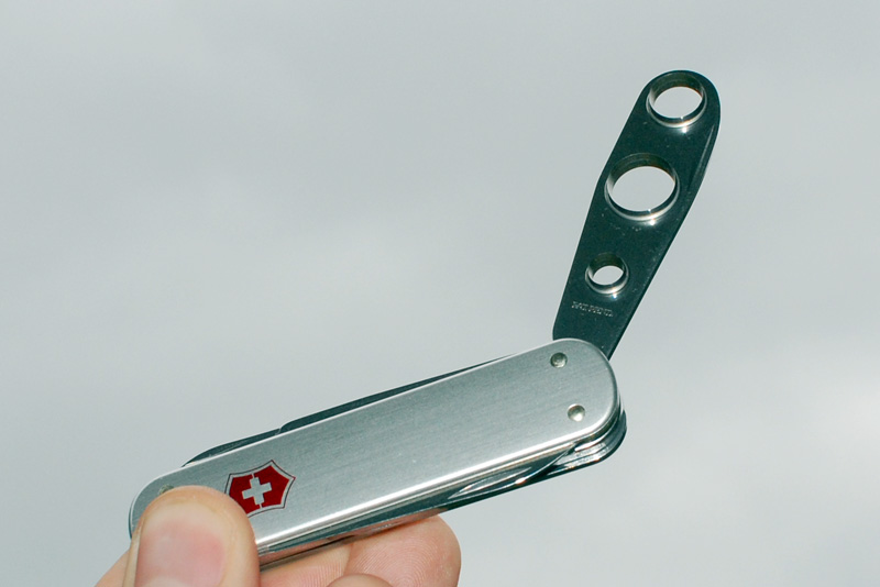

      Bei gebrochener oder schlapper Gummifeder:
      Da nehme ich einen sogenannten Rundschneider, oder auch Zigarrenlocher genannt, stanze das defekte Pad aus der Matte aus und nehme eine x-beliebige Schrott-Fernbedienung oder Frontbedienteil eines Schlacht-Autoradios, stanze auch dort aus und klebe das so gewonnene Ersatzteil in die erhaltenswerte Gummikontakt-Matte ein, fertig.
      Bild eines Zigarrenlochers, gibt auch billigere als den:

      Meine Methode: Feststellen, ob der Kontaktstempel "massiv leitfaehig" oder wie bei billigen FB nur leitfaehig beschichtet ist. Im ersteren Fall den Stempel mit Wattestaebchen und Kontakt WL reinigen, im zweiten Fall _kann_ das ins Auge gehen. Dann nur machen, wenn man ohnehin nichts zu verlieren hat.

      Cooler Trick, der mit dem Zigarrenlocher, den kannte ich noch nicht ...

      Hallo die Runde,
      ich bin mir noch nicht ganz schlüssig.
      Alternative 1 ist, das Frontpanel zu zerlegen und zu versuchen, ob durch Reinigung oder Aufbau einer neuen Beschichtung der Kontakt repariert werden kann. Die Haltbarkeit der Lösung ist nicht sicher, dann handelt es sich auch nur um einen einzigen Kontakt.
      Alternative 2: Unauffälliger Einbau eines kleinen SMD Dual Schmitt Triggers für 5V Vcc. Wenn der einen negativen Schwellenwert von etwa 2,5V hat, kann der Taster noch viel weiter altern und es wird immer noch zuverlässig geschaltet.
      Alternative 3: Die Programmierung der Sendernamen mit festem Drücken der Taste vornehmen und die Lösung des Problems auf später verschieben.
      Je nach Aufwand für die Demontage der Frontbaugruppe kann man auch Alternative 1 probieren (ohne Veränderungen oder Schnipselei an der Gummimatte) und bei Bedarf später noch einen Schmitt Trigger nachrüsten.
      Edit: Hallo Michael, eben lese ich in Deinem Post "...ein Grundig T1000 zugeflogen...". Da ist es mir eiskalt den Rücken runter gelaufen, massiver Adrenalinanstieg begann einzusetzen. Ich dachte an meinen alten Liebling - den GRUNDIG Farbfernseher T1000 - der Fernseher, mit dem die Fernseher fernsehen!
