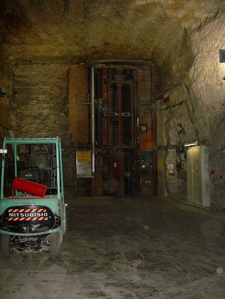

      Jetzt zeigt sich, dass es von anerkannten Fachleuten zwar entwickelt, aber auch an einem von dieser Garde empfohlenen Zwischenlager, also in der Vorheinozeit gelagert war.
      Hier:
