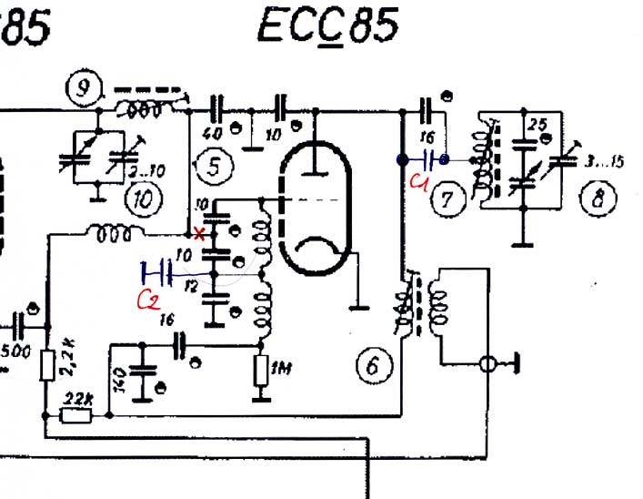

      Hallo.
      Dann wollen wir einmal die Aussage aus post 019 "schwierig"
      testen.
      Wenn ich es nicht in zwei Durchgaengen schaffe, uebergebe ich an Deinen Freund HFxxx
      Ich mage es garnicht, im UKW-Teil Ceramics abzulöten.
      Daran wird es aber liegen.
      Was ist zu tun?
      Die beiden 10pF bei X ablöten und zusammen oder einzeln in die Luft haengen.
      Am 1 Meg messen ?
      Dann C1 mit ca. 15 bis 22 pF überbrücken (addieren)
      Am 1 Meg messen ?
      Wieder ablöten.
      Dann C2 mit ca. 15 bis 22 pF überbrücken (addieren)
      Am 1 Meg messen ?
      Ich rate, der mit den 3 Punkten ist es. Weis es aber noch nicht sicher!
      Bei Misserfolg, HFxxx bitten ;) Den besuchst Du doch gelegentlich oder ?
      Gruss hans

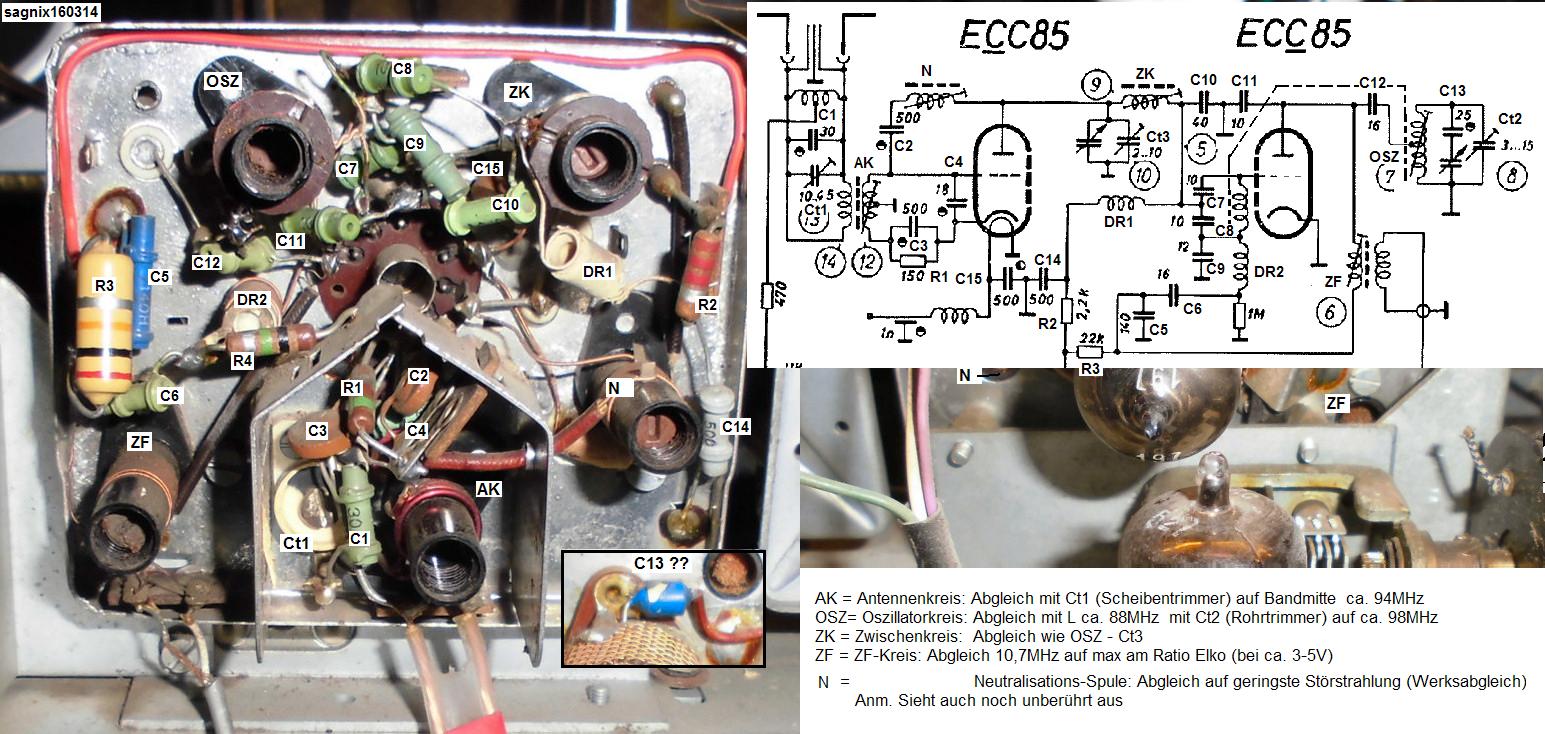

      wegen allgemeiner Arbeitsüberlastung und einem dadurch drohenden Schwächeanfall habe ich zur Entspannung versucht alle Bauteile innerhalb des Tuners zuzuordnen: Soweit konnte ich alle Teile geäss dem Schaltbild identifizieren (hoffe ich zumindest). Nur den C13 konnte ich nicht wirklich zuordnen - vielleicht ist das der kleine blaue oberhalb des Chassis mit seiner etwas spektakulären Leitungsführung; er sieht etwas angeschlagen aus. Falls dies wirklich C13 sein sollte, sehe ich diesen als sehr verdächtig an...
      Achtung! Vorgriff auf post028(Achim): Falls der Blaue wirklich nur ca. 0,5-1pF hat, was bei der Bauform sehr wahrscheinlich ist, kann er eigentlich keinen erheblichen Einfluss auf das Schwingen des Oszillators ausüben - egal, trotzdem genauer ansehen, aber Vorsicht! vielleicht erst nach den folgend beschriebenen Massnahmen behutsam mechanisch belasten - er sieht so aus als zerfiele er leicht, bevor er seinen Wert preisgibt. Es kann sich eigentlich auch nicht um C13, da dieser nicht an GND liegt, was aber bei dem blauen offensichtlich der Fall zu sein scheint. - Achim bemerkte das bereits - oder wird es gleich... ?
      der vorliegende Tuner ist, wie gesagt sehr reparaturfreundlich, bezüglich der Zugänglichkeit. --- Und wenn man nach dem von Hans vorgeschlagenen System in etwas abgewandelter Reihenfolge vorgeht, kommt man mit minimalen Lötarbeiten aus. Bei den dann noch erforderlichen Lötvorgängen kann man eine kleine Flachzange zur Wärmeableitung vor den Keramik"Korpussen" ansetzen und sie so vor Überhitzung schützen. --- Nach meiner Optik sind die Bauteile in den Lötösen nicht umgebogen, das kommt einem einfachen Auslöten im Bedarfsfalle sehr entgegen.
      Vorgehensweise lt. Hans (post022) - zitiert (politisch: plagiatisiert) und an das aktuelle Schema angepasst:
      Was ist zu tun?
      1)Die beiden 10pF (C7,C8) bei DR1 ablöten und zusammen oder einzeln in die Luft haengen.
      2) C12 mit ca. 15 bis 22 pF überbrücken (addieren)
      Am 1 Meg messen ?
      Wieder ablöten.
      3)Dann C9 mit ca. 15 bis 22 pF überbrücken (addieren)
      Am 1 Meg messen ?
      Wieder ablöten.
      Hinweis: 2) und 3) unbedingt über "Tastwiderstand" 100k.....1Meg messen.
      Wenn der Oszillator jetzt immer noch nicht schwingt, dann... Haare raufen!

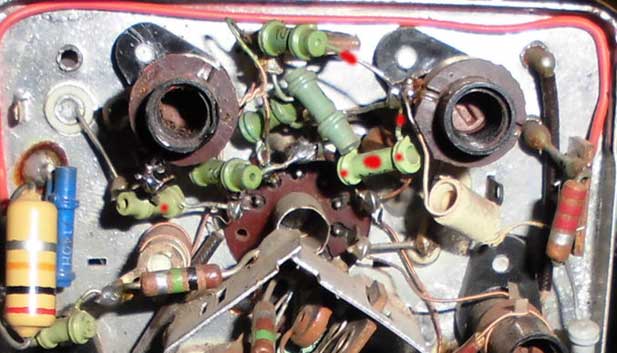

      Edit, Nachtrag: ich sehe, Peter war sehr fleißig. Danke für die sehr gute Bebilderung !!
      der kleine Blaue Kondensator liegt wohl an der einen Seite über eine Keramik-Durchführung zur Unterseite an der Oszillatorspule und am Trimmer CT2 (heißes Ende).
      Sein zweiter Anschluss liegt aber wie es aussieht an der Masselötöse, die auch mit der Abschirmhülse der ECC verlötet ist.
      Das passt irgendwie nicht zur C13 Theorie.
      Ich nehme an, der Blaue hat eine sehr kleine Kapazität (0,5-1p) und geht (aus welchen Gründen auch immer) nach Masse=Röhrenschirmung , während der eigentliche C13 sich in dem schicken Blechtunnel versteckt und dort vom Kontakt der Keramikdurchführung aus die Verbindung zum Stator des Oszi-Drehkos besorgt.
      Aber - nichts Genaues weiß man nicht, man sieht auf dem Bild leider nicht alle Details dieses Bereichs.
      Hallo Dieter.
      Wenn Du das Modell ansiehts. Alle Cs sind in den Lötösen gewickelt. Die Cs haben einen Silberbelag auf dem Rohr oder noch schlimmer l & R der Scheibe.
      Bis Du diese Lötstelle frei hast, hat sich auch der Draht am Cs gelöst.
      Oder das Silber ist abgerissen. Du musst ja am Draht zerren.
      Abzwicken und notfalls einfach wieder anlöten ist geboten. #
      Dann ist für Ästheten der Tuner versaut.
      Das meinte ich mit ungern.
      Wenn`s schön sein soll, alle abzwicken, die Ösen frei puhlen und die Cs wieder, falls der Draht reicht einfach anlöten oder erneuern.
      Im Job musste man das immer machen. Wenn aber festgestellt werden sollte,
      was macht das C in der Schaltung an Problemen, muss das C aber ganz bleiben.
      Abzwicken und 2 oder 3 Muster anlöten, auch da und oft.

      Auch C7 und C8 liegen an Anodenspannung - trotzdem sollte man diese und auch die anderen nicht unbedacht austauschen - Keramik-Kondensatoren gehen in der Regel nicht "im Rudel" defekt - sie sind in dieser Disziplin eher Einzelgänger.
      Nur eines noch: Wenn die geschilderten Massnahmen nicht zielführend sind, sehen wir erst einmal recht alt aus...
      ich würde die Kerkos zunächst (einen nach dem anderen, immer nur einen zur selben Zeit) einseitig abschneiden und provisorisch, mit nicht zu langen Anschlussdrähten, einen Ersatzkerko einlöten. Aufs Picofarad kommt es erst einmal nicht an, auch eine Parallel- oder Reihenschaltung kann als Testkondensator herhalten.
      Wenn der provisorische Ersatz den Fehler nicht behebt, brauchst Du nur ein Bein am Originalkondensator wieder anzulöten, die Veränderung am Aufbau ist so minimal.
      Wenn der defekte Kondensator gefunden ist, kann man auf die Suche nach einem passenden Typ gehen, der exakt die richtige Kapazität und Nennspannung hat und der über eine möglichst geeignete Temperaturcharakteristik verfügt.
