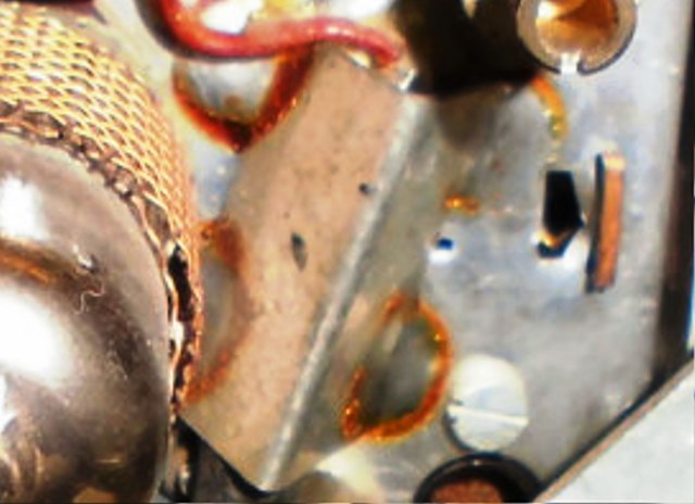

      irgendwie sieht die Lötstelle oberhalb des C12 (wo C12 mit der Anzapfung der Oszillatorspule verbunden ist) so aus, als sei sie vor nicht langer Zeit nachgelötet worden bzw. als ob jemand daran gearbeitet hat.
      Vielleicht ist eine genauere Sichtkontrolle angezeigt, um dort Störungen ausschließen zu können.
      in der Tat ist es so, dass vermutlich jemand versucht hat, dem Kameraden wieder Leben einzuhauchen. Der Bringer des Gerätes meinte auch, dass es schon mal in Reparatur war.
      Einige Lötstellen sehen glänzend neu aus, andere wiederum alt und matt. Ich hoffe nicht, dass ein Bastler hier etwas verbraten hat...
      Dennoch sehen die Lötstellen solide und intakt aus.

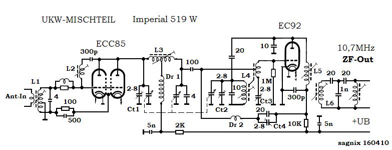

      das ist hier vielleicht nicht der richtige thread, aber da wir gerade dabei sind hier noch eine andere UKW-Box Variante. Dieses Teil fand ich unbekannt und vergessen in meiner Bastelkiste und habe davon einmal die Schaltung aufgezeichnet. Mittlerweile habe ich herausgefunden, dass es aus einem Imperial 519 stammt. Die Besonderheit hierbei ist, dass als Vorstufe zwei Trioden in Zwischenbasisschaltung parallel geschaltet sind (geringeres Rauschen?, dopelte Steilheit und...?)*. Dies entspricht von der Grundkonzeption der Tonfunk Vorstufe und auch die Neutralisation erfolgt hier gleichfalls über eine L-C Reihenschaltung.
      Der Zwischenkreis in Form eines PI-Gliedes wird hier mit zwei Drehkos abgestimmt. Die Einspeisung der verstärkten HF erfolgt hier ebenfalls in der Mitte der Oszillator Rückkopplungsspule, jedoch direkt, ohne die Symmetrierung mittels der beiden z.B. 10pF, wie bei der sonst üblichen Standardschaltung.
      Wenn ich jetzt Hans richtig verstanden habe, sollte man Ct3 so einstellen können, dass an der Mittelanzapfung der Rückkoppelspule die Oszillatorspannung 0V beträgt - bei exakter Mittelanzapfunng müsste dann Ct3 = Cgk der EC92 entsprechen (ohne Berücksichtigung zusätzlicher parasitärer Kapazitäten).
      Dient jetzt Ct3 zum Einstellen der rückgeführten ZF-Spannung und somit des Mitkopplungsfaktors, oder ist er Bestandteil einer meinem Blick bisher verborgenen Brückenschaltung?
      )* In Transistortechnik habe ich gesehen, dass bei MM-Verstärkern in der Vorstufe mehrere Transistoren parallel geschaltet wurden, wobei sich angeblich durch die Summierng des stochastischen Rauschens der einzelnen Transistoren - ein geringeres Gesamtrauschmass ergab. Ich meine diese Schaltung in einem Grundig Gerät gesehen zu haben.
      ich glaube, wenn uns einer diese Frage beantworten kann, wird es Hans sein. Und ich hoffe, dass sich in meiner groben Beschreibung keine groben Fehler eingeschlichen haben, man weiss das ja nie. Aber nur so kann man eine Diskussion anregen, indem man es einfach einmal wagt.
      Mit der Parallelschaltung sollte wohl das Rauschen vermindert werden - siehe post055 )*, aber ich denke auch die Verdoppelung der Steilheit sollte zu dieser Massnahme veranlasst haben.

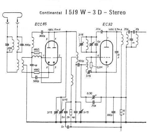

      Und hier noch der Beleg, dass ich die Schaltung nicht "geträumt" habe - meine Darstellung ist jedoch etwas übersichtlicher:
