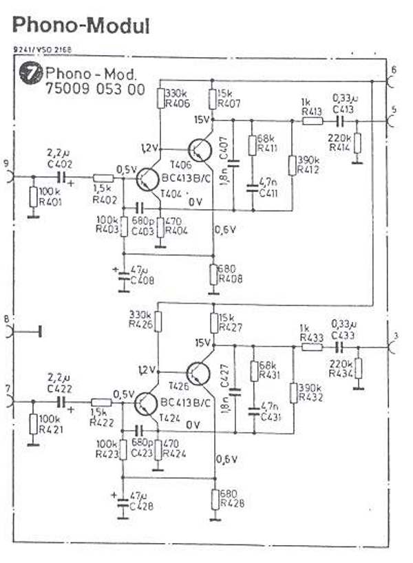

      ich moechte zum Anfangsthema dieses Threads zurueckkommen, der Revision
      von Modulen. Heute ein paar Ueberlegungen und Fragen zum Phono-Modul:
      Der Stuetzelko fuer dieses Modul sitzt auf der Basisplatine, und sollte geprueft
      werden, denn fuer das Phono-Modul ist eine gute Spannungsversorgung noch
      wichtiger als fuer andere Module.
      Im Ausgang sitzen C 413 und C 433, hier mit 0,33 uF beschriftet, in vielen anderen
      Versionen der Schaltplaene mit 2,2 uF. Angesichts der nachfolgenden Schaltung auf
      der Basisplatine, wo ein weiterer 0,33 uF im Signalpfad folgt, ist m.E. die Version mit
      2,2 uF die bessere -- dazu gab es auch schon einmal eine Rechnung zum
      Frequenzgang, die ich nur gerade nicht finden kann. Wegen der klaren Vorspannung
      kann man aber den 2,2 uF aus dem Eingang (meist ein Tantal), wenn er noch fit ist,
      einfach auf der Leiterbahnseite zum 0,33 uF parallel einloeten (Pluspol jeweils zum
      1 kOhm Widerstand).
      Im Eingang, wo es sich um die kleinen Spannungen vom MM-System handelt, ist
      ein Folienkondensator definitiv die bessere Wahl. Hier sind 2,2 uF auch eher knapp,
      ich setze in der Regel 3,3 oder 4,7 uF ein. Ob das noetig ist, haengt natuerlich sehr
      vom System ab. Moderne Systeme besitzen eine deutlich groessere Bandbreite an
      Innenwiderstaenden, da ist etwas Reserve an dieser Stelle m.E. von Vorteil.
      Die beiden 47 uF Elkos sollte man pruefen, die waren bei meinem Modulen (in letzter
      Zeit habe ich ca. 10 untersucht) meist in Ordnung -- oft Rubycon oder Elna, die sind
      OK und brauchen nicht getauscht zu werden.
      Ueber Stromrauschen bei den Widerstaenden ist auch schon alles Wesentliche mal
      geschrieben worden -- u.U. lohnt es sich, die Kohleschichtwiderstaende mit Werten
      ab ca. 20 kOhm gegen Metallfilm zu tauschen. Sinnvoll evtl. bei den beiden 100 kOhm
      im Eingang (R 401 / 403 und R 421 / 423), und bei den Widerstaenden in der
      Gegenkopplung, wo die Genauigkeit auch von Vorteil ist (R 411 / 412 und R 431 / 432).
      Ich habe die Widerstaende bei meinen Modulen nachgemessen, und in der Regel eine
      _deutlich_ bessere Genauigkeit festgestellt als nach dem Ring fuer 5 % Toleranz
      zu erwarten war. Ein Wechsel der kleineren Werte scheint mir daher _nicht_ angezeigt
      zu sein. Ueber den 220 kOhm im Ausgang kann man auch schon geteilter Meinung sein,
      da der nach der Verstaerkung sitzt. Ich lasse ihn drin.
      Die beiden Kondensatoren in der Rueckkopplung kann man mal nachmessen, die sind
      fuer die RIAA Entzerrung bestimmend, und meist ungenauer als die Widerstaende.
      Ganz genau treffen kann man die Kurve nicht, aber meine eigene Erfahrung zeigt
      ohnehin, dass es an dieser Stelle mehr auf Kanalgleichheit als auf absolute Werte
      ankommt. Ich finde eine minimale tonale Abweichung weniger hoerbar als
      Kanalunterschiede, die sich z.B. bei Stimmen (Oper etc.) in leichten Aenderungen
      der Raumabbildung als Funktion der Tonhoehe aeussern. Kleine Effekte, aber in einer
      guten Aufstellung der Boxen klar hoerbar.
      Soweit alles "easy", und komplett unkritisch (und fuer viele, die keinen Plattenspieler
      mehr betreiben, zudem weniger relevant). Aber ich hoere halt noch mit Platte ... und
      es wird auch andere Liebhaber geben.
      Somit bleiben die Halbleiter. Es handelt sich hier um eine der gaengigen Schaltungen mit
      zwei Transistoren, wie sie damals in zig Geraeten zu finden waren. Diese Schaltung hat
      aber auch ihre Grenzen ... und eine davon wird sehr deutlich, wenn man Transistoren mit
      zu kleinem beta einsetzt. Im Plan steht BC 413 B/C, in den meisten Exemplaren fand ich
      bislang den Typ B vor (mit beta so um die 200 ... 280), in zwei Exemplare aber den Typ C
      (mit beta so um 350 ... 400). Ein beta von 100 waere zuwenig, 200 ist m.E. schon
      knapp.
      Ich habe frueher sehr aehnliche Schaltungen oft auch selber aufgebaut, und dann mit
      verschiedenen Transistoren experimentiert. Dabei waren die mit hohem beta besser in
      dem Sinne, dass das klangliche Ergebnis klarer und praegnanter war, bei besserer
      raeumlicher Darstellung in Breite und Tiefe (Choraufnahmen, Opern, Kammermusik
      in guter Aufnahmetechnik). Auch hier gefiel mir die Version mit den BC 413 C eine
      Spur besser -- probiert durch Umstecken des Moduls in einem Geraet vom Typ 9241.
      Was noch aussteht, ist ein Test mit einer Variante, in die ich einmal den Typ BC 109 C
      einsetze (geht von der Spannungsfestigkeit gerade noch), auf beta um die 700
      selektiert (doch, das gibt es ... 500 ist normal, 600 auch noch, aber man findet
      auch welche mit noch mehr). Falls jemand in dieser Richtung schon einmal Versuche
      mit diesem Modul gemacht hat, wuerde mich das interessieren !
      Soviel erst einmal dazu -- vielleicht gibt's ja Erfahrungen und Hinweise, die noch
      zur Klaerung beitragen.
      Besten Gruss,
      Michael
      Ja, wieder zum Thema zurück ist gut, man kommt doch immer vom Hock aufn Stock.
      An so einer Schaltung kann man sich auch sehr gut austoben, wenn man auf Originalität keinen Wert legt. Ob ich mal dem Schalk nachgeben soll dabei mitzumachen?
      Bitte das Folgende als Entwicklungsideen-Notiz auffassen und nicht als Aufforderung den Rest an Originalität zu zerstören.
      Bessere Brrummabstände und Entkopplung hätte man erreicht indem je Kanal ein Vorwiderstand und ein Siebelko (RC-Filter) mit f-sieb < der kleinsten übertragenen Frequenz eingebaut wären. Der gemeinsame Elko auf der Grundplatte ist suboptimal.
      Im Ausgang sitzen C 413 und C 433, hier mit 0,33 uF beschriftet...
      hätte man samt dem Abschlußwiderstand ganz wegfallen lassen können, wenn die Folgestufe unmittelbar und ohne weitere Abzweige oder Schaltelemente kondensatorgekoppelt ist, zwei Elkos in Serie sind suboptimal.
      Der Wert des einzig nötigen Kondensators würde ich nach der Eingangsimpedanz der Folgestufe richten und müßte nicht größer sein als für f-eck minus 10...20% nötig.
      ein Folienkondensator definitiv die bessere Wahl. Hier sind 2,2 uF auch eher knapp...
      Stimmt im Ansatz, ein Elko ist hier suboptimal. 220...470nF reichen bei normgerechten Abschluß durch den Entzerrervorverstärker aber völlig aus. Hier ist der Abschluß aber sicher nicht 47kOhm, wie die Norm es vorschreibt, sondern höher, umso besser reichen die angegebenen Wertebereiche für den Koppelkondensator.
      Die Eingangsschaltung ist eh suboptimal, sie hat eine frequenzabhängige Abschlußimpedanz, die man im Netzwerk für die genormten Zeitkonstanten eigentlich wieder weg kompensieren müßte, ob das gemacht wurde kann ich nicht auf Anhieb erkennen. Das Netzwerk sieht aber eher 08/15 aus.
      Andere Hersteller haben an der Stelle Dreitransistorschaltungen, auf Anhieb fallen mir da Siemens und Internetall (ITT) ein. Die erste Stufe ist dann ein frequenzlinearer Impedanzwandler der für eine lineare Abschlußimpedanz sorgt und nachdem ein normgerechtes Netzwerk ohne Kompensationsmaßnahmen folgen kann.
      ...Stromrauschen bei den Widerstaenden...
      Die Eingangsstufe ist für das Gesamtrauschen des Gesamtverstärkers relevant. In dem Sinne braucht man bei dieser Schaltunsart lediglich auf die Widerstände um T404(´) achten. Das Norm-Netzwerk sollte genau arbeiten, engtoleriert sein, hier wären dann auch Metallfilm-Widerstände die bessere Wahl. Alle anderen können Kohleschicht bleiben. Man kann also den ganzen Entzerrer auf Metallfilm umstellen mit Ausnahme der Widersände in der Stromversorgung, hier ist Kohleschicht impulsfester und überlastungssicherer bei Betriebsstörungen und ungehörigen Belastungen.
      ...Die beiden Kondensatoren in der Rueckkopplung...
      Die Netzwerk-Kondensatoren sollen Styroflex-Typen mit besser 2% sein, damit das überhaupt wirksam ist. müßte aber das Netzwerk genau berechnet und genau bestückt sein, dann wäre ein Frequenzgang nach RIAA mit Abweichungen lediglich von ca. 0,5dB möglich. Ist es so nicht, die Gründe stehen oben (frequenzabhängige Eingangsschaltung). Man muß sich also mit dem Netzwerk keine weitere Mühe geben es "besser" zu machen. JHat man einen Generator mit RIAA-Ausgang, oder eine Schaltung namens Anti-RIAA, die man hinter den Sinusgenerator nageln kann, dann wäre es möglich bei korrektem Eingangslastwiderstand das NEtzwerk empirisch zu optimieren. Meiner Meinung nach viel Mühe für wenig hörbares Ergebnis.
      Somit bleiben die Halbleiter...
      Ja, und die können auch bleiben, die BC413C sind sehr gut geeignet. BC109 ist eine Rolle rückwärts auf der Skale der Transistor-Weiterentwicklung. Eine gewisse Verbesserung kann auftreten mit BC550C, muß aber nicht, wenn dessen bessere Eigenschaften in der gegebenen Schaltung garnicht ausgeschöpft werden. Die Schaltung ist solange der Verstärkungsfaktor ausreichend ist, und der ist schon bei B-Typen ausreichend, hart gerechnet. Das heißt die Beschaltung zwingt genügend verstärkende Transistoren in ihren Arbeitspunkt und nicht umgekehrt.
      Richtig ist es die Transistoren für das beste Ergebnis nach höchster und gleichartiger Verstärkung auszusuchen. Je höher der Verstärkungsfaktor, desto weniger gehen die Transistor-Nichtlinearitäten in das Gesamt-Verzerrungsniveau ein.
      Wichtig sind hier Originaltransistoren, kein neumodischer Nachpfusch aus China. Beste Erfahrungen beim BC413 habe ich mit TFK aus den Endsiebzigern.
      Soviel zum "Optimieren". Ich würde das allerdings alles so lassen wie der Fabrikant das gemacht hat.
      Lieber würde ich einen viel besseren Entzerrervorverstärker extern oder leicht rückbaubar in einer stillen Ecke - still im Sinne von frei von Brummfeldern - eingebaut in ein kleines Weißblechkästchen verwenden um weiter Schallplatten optimal hören zu können.
      Meine Lösung ist ganz anders, ich benutze seit langer Zeit exzellente Entzerrervorverstärker direkt in der Zarge des Schallplattenspielers eingebaut und optimal auf den Plattenspieler abgestimmt. Diese Lösung benutzten auch U-Elekronik-Hersteller wie Grundig und RFT, bei Elac weiß ich es nicht mehr sicher, aber ich meine die taten es auch.
