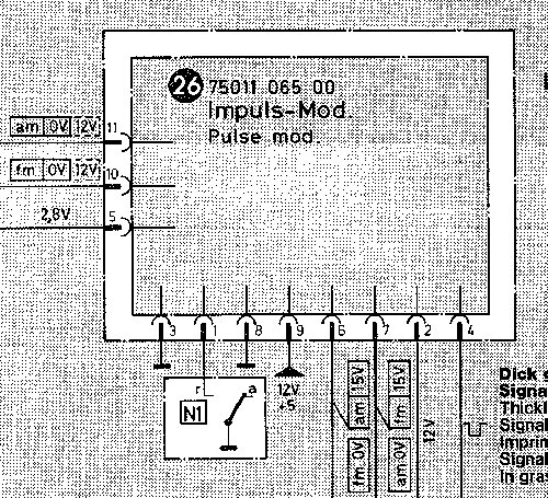

      So, hier erst einmal das Bild vom Impuls-Modul-Plan:
      Dies ist die Version mit Z-Diode, so entnommen dem Heft mit den
      Schaltungserlaeuterungen. Hier ist der Auszug vom Plan der Grundplatte,
      dem Manual des 9250 entnommen:
      Dabei faellt der Schalter auf, der an Pin 1 der Impulsplatte geht (oder gehen
      soll). Der ist m.E. aber gar nicht da ...

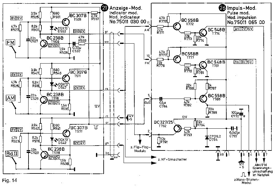

      Hier nun die andere Version, ebenfalls dem Manual des 9250 entnommen:
      Dies war die Version, mit der ich Probleme hatte, und sie stammte definitiv aus
      einem recht alten 9241 (ob sie da original drin war, kann ich nicht sagen, sah aber
      so aus). Es faellt auf, dass R 782 hier den Wert 47 kOhm hat (und die waren auch
      drin), waehrend oben an der Stelle 4,7 kOhm sitzen. Nach Tausch dieses Widerstandes
      ging das Modul dann, aber zuweilen hatte es Probleme beim Einschaltzustand.
      Welche Erfahrungen liegen hier vor ? Wo ist der Schalter fuer Pin 1 wirklich
      eingesetzt gewesen ? Welche Modifikationen (Saba oder andere) sind bekannt,
      um die Zuverlaessigkeit zu verbessern ?
      Besten Gruss,
      Michael
      p.s.: Wenn ich mich nicht vertue, endet Pin 1 auf der NF-Platte einfach leer, ist
      also nicht weiter angeschlossen. So gesehen auf einer Platte aus einem nicht
      ganz alten 9241, Version ohne die Lastwiderstaende.
      Kann jemand sagen, welche der beiden Versionen die neuere ist ? Ich finde die
      Lage in den Schaltungsunterlagen etwas widerspruechlich, haette die Version mit
      Z-Diode fuer die spaetere gehalten, aber im 9250 Manual, das ich habe, steht
      die Version mit dem Transistor drin -- und dann aber auch der Schalter, der gar
      nicht da ist ...
