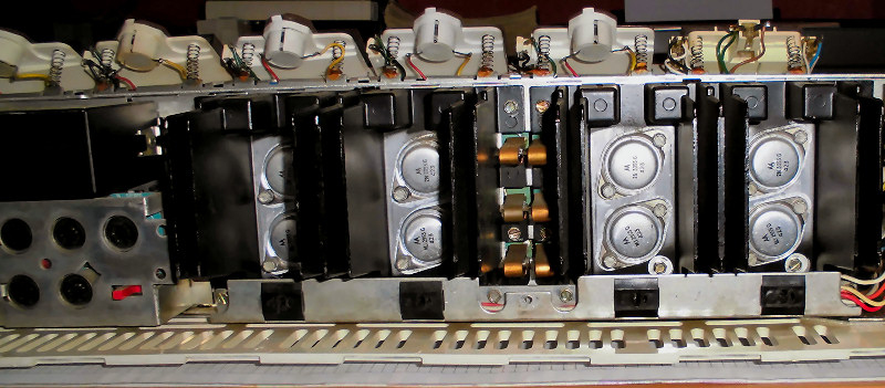

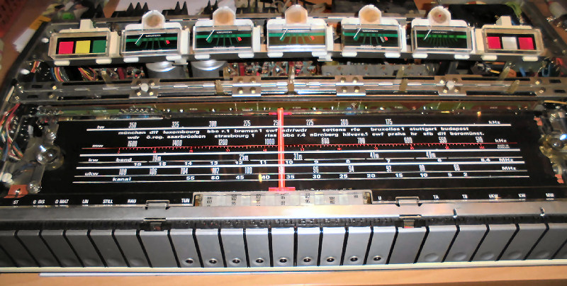

      Ein Ex-Sammler aus dem Nachbarort verkauft viele Grundig Geräte, alles Transistor. Hier einer der gekauften: der RTV1040, ein 15 kg Bolide in der 9260 Klasse.
      Endlich mal wieder Altbekanntes in der Endstufe mit 8 Stück 2N3055 von Motorola.
      Funktion ist erst mal in Ordnung, leider - 1 Potiknopf ist abgebrochen, Ersatz wird gerne von euch entgegen genommen, natürlich nicht umsonst.
      Ich habe ihn schon mal "teilentkleidet", das Gehäuse ist in weiß.
