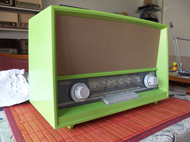

      Hallo Michael,
      nein, ein bestimmtes Produkt kann ich nicht empfehlen, obwohl ich letztens 2 Sabine lackiert habe. Bei einer habe ich Lack auf Wasserbasis versucht, davon rate ich ab. Zwar hat sich keine Orangenhaut gebildet, aber auch der versprochene Seidenglanz ist nicht entstanden, es war mehr so eine Art Rallye-Weiß matt wie man es von früher kennt.
      Bei der 2. kam ein Acryllack DupliColor Platinum zum Einsatz, da entstand ein schöner Seidenglanz, jedoch auch eine leichte Orangenhaut. Bei dem verwendeten hellen Farbton kann ich damit leben, ansonsten müsste man vllt. nochmal schleifen und anschließend polieren.
      Als Haftgrund kann man möglicherweise jeden verwenden, auf der Dose stand jedenfalls etwas von Universal und lediglich der Hinweis, dass der Untergrund fettfrei und trocken sein soll.
      Mit SATA-Minijet lackiert, letztes Jahr im Sommer, im Freien.
      Farbton ist das was ich wollte.
      War Acryllack, angeblich Hochglänzend.
      Wurde leider nur Seidenmatt :(
      Habe vor, sobald ich Zeit dafür habe, eine oder 2 Schichten Acryl-Klarlack darüber zu machen, weil das Ding muß glänzen.
