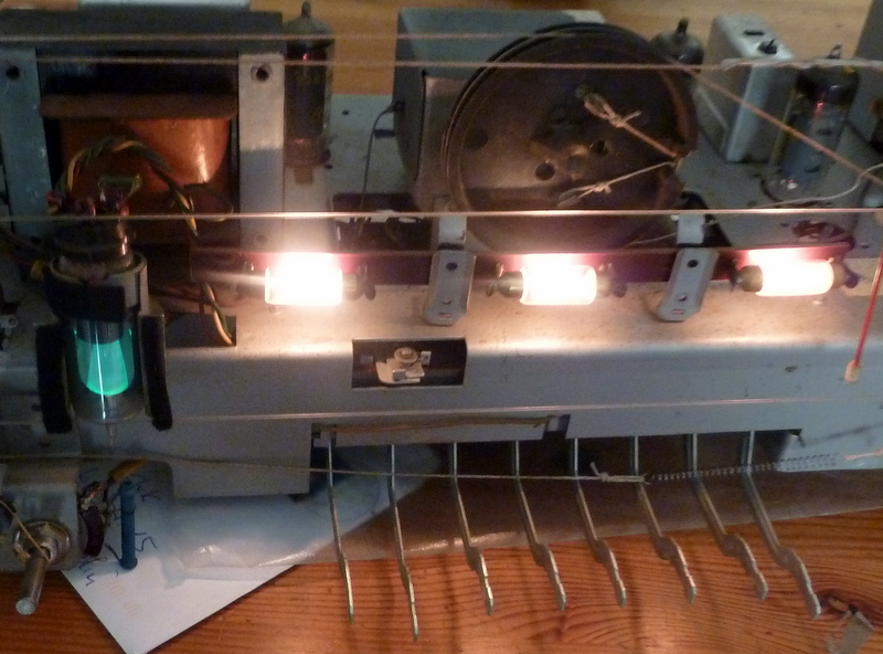

      Ich habe heute den Selengleichrichter abgeklemmt und durch eine Diode
      ersetzt. Nun stehen 280 V Anodenspannung an (Diode gegen Chassis), auch der magische Fächer ist etwas heller geworden. Durch Reinigen des Sicherungshalters und div. Kontaktstellen konnte ich auch einige Übergangswiderstände beseitigen. Hier das Ergebnis bei Tageslicht ohne Blitz:
      Sorge machen nun noch einige Kondensatoren, der schlimmste sitzt zwischen der UL84 und Masse:
      Hier noch mal im Detail: Den armen Kerl hats übel erwischt...
