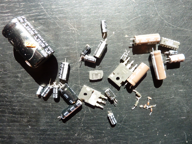

      Hallo allerseits,
      Zeit, diese Baustelle zu schließen. Nach einem Kurzurlaub fand ich im Briefkasten den benötigten Ansteuer-IC CM6800G vor.
      Also flugs eingelötet und die Elektronik wieder ins schicke verchromte Gehäuse eingebaut:
      Das sieht mit all den hochwertigen Bauteilen jetzt sehr ordentlich aus - aber funktioniert es auch? Also gleich an ein herumstehendes System angeschlossen und? Na klar funktioniert es:
      Alles läuft so ruhig und kühl wie noch nie. Ich bin mit dem Ergebnis zufrieden.
      Hier noch ein Bild von den ersetzten Teilen. Es kam letztlich doch einiges zusammen.
      Jetzt muss nur noch das ältere Netzteil auf Vordermann gebracht werden.
