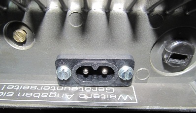

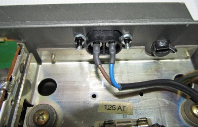

      Das mit der Berührbarkeit von Netzspannung führenden Teilen hat man früher - im Gegensatz zu heute - recht entspannt gesehen.
      So manches Mal ist man dadurch z.B. beim Abgleich oder bei der Fehlersuche an Netzspannung gekommen, während ein Finger an Masse war und das Gehäuse über die Koaxantennenbuchse geerdet war :(
      Bei den "Champagner" Roedersteins hätte ich ja so meine Bedenken, aber so lange das Gerät im eigenen Bereich arbeitet, kann man ja bei Bedarf handeln.
      Hi Achim,
      merci -- der 9141 hatte mir halt schon eine Weile in den Fingern gejuckt ... ;)
      Der "Beruehrschutz" ist rasch ergaenzt, und m.E. sinnvoll, denn eines der drei
      Lueftungsgitter des Gehaeuses liegt in etwa darueber. Da die sich auch schon mal
      loesen koennen, ist mir hier eine isolierte Variante lieber.

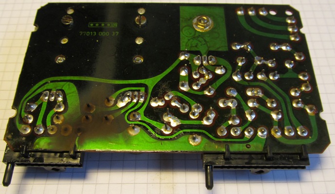

      Womit hast Du die Printseiten der Platinen verwöhnt - Kontakt SK10?
      Hi Achim,
      so, habe die 22 uF noch getauscht gegen frische -- ist sicher besser so.
      Was die Platinen betrifft: Nach dem Loeten pinsele ich die mit Isoprop ab,
      wobei die meisten Rueckstaende runtergehen. Am Ende ist noch etwas
      Kollophonium drauf, das dann mit etwas frischem Isoprop gleichmaessig
      verteilt wird. Bildet einen duennen Film, der dann trocknet und so einen leicht
      seidigen Glanz macht. Loetlack oder so setze ich eigentlich nie ein, scheint mir
      nicht noetig zu sein.
      Natuerlich werden groessere Reste und dunkle Stellen vor der Isoprop-Behandlung
      erst abgekratzt. Hat sich eigentlich recht gut bewaehrt so. Wuerde das nicht bei
      Schaltungen machen, die extrem empfindlich auf Restwiderstaende sind, aber das
      ist hier m.E. kein Problem.

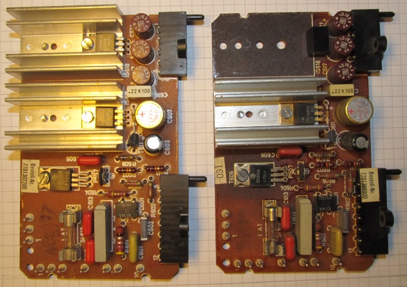

      heute eine Frage zum (leidigen ?) Thema Gleichrichter: In dem Exemplar ist ein
      B40 C1500/1000 von Hermann drin (so ein gruener). Der ist in Ordnung (alle
      Diodenstrecken wie sie sein sollen), aber er wird recht warm -- knapp 50 Grad.
      Wie ist das bei anderen Exemplaren dieses Geraets ? Temperatur als normal
      anzusehen, oder sollte man etwas fuer Kuehlung sorgen ? Der Gleichrichter sitzt
      auf der Netzteilplatine und versorgt die beiden Regler (78M20, 78M15) mit Saft ...
      Waere fuer einen Vergleichswert dankbar !
      Besten Gruss, und schoenen Abend,
      Michael

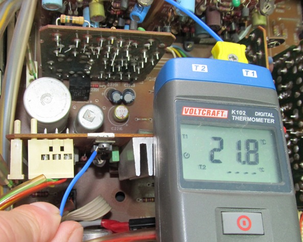

      Hallo Michael,
      wenn du bis morgen warten kannst mache ich eine Vergleichsmessung.
      Brauchst du noch weitere Werte, oder reicht die Temperatur des Gleichrichters.
      Wie hast du gemessen werden, per Infrarot oder mit Fühler? Ich mach mal beides.
      Übrigens, anfassen ist bis 41°, bei schlecht wärmeleitenden Oberflächen 1-2 Grad mehr. Aber 50° ist zuviel zum Anfassen, aber für Halbleiter durchaus nicht ungewöhnlich.
      Gruß aus Franken!
      Danke -- ich kenne die Problematik mit den gruenen Hermaennern, auch wenn ich
      selber noch nie ein Problem damit hatte. Gerade deswegen wollte ich einmal sehen,
      ob die an dieser Stelle generell warm werden. Gemessen habe ich mit dem Vorsatz
      von meinem DVM, das in dem Bereich nicht sonderlich genau ist. Es zeigte nach
      mehreren Stunden Betrieb (UKW) 47 Grad an. Ich denke, genauer als "zwischen
      45 und 50" ist das nicht. Ist nach Lehrbuch noch unkritisch, aber ich wuerde da normal
      ein kleines Alublech dranhaengen mit Klammerfixierung.
      Volker: Das eilt nicht, aber wenn Du bei Gelegenheit messen kannst, dann waeren
      folgende Messpunkte interessant:
      - Gleichrichter
      - BD 241 (vermutlich hast Du dann die Version ohne Kuehlwinkel)
      - die beiden Regler
      - evtl. der Vorwiderstand mit 22 Ohm (sitzt hinter der NT-Platine auf der Basisplatte)
      Bei mir wurden original der BD 241 und der 78M15 zu heiss.
      Besten Gruss, und vielen Dank,
      Michael
      Nachtrag: Habe noch einen besseren Temp.-Sensor gefunden, der sollte etwa auf 2 Grad
      genau anzeigen. Damit habe ich folgende Werte gemessen:
      BD 241: 42 49 51 : + 6
      78M20: 34 42 45 : + 7
      78M15: 37 47 50 : + 7
      Gleichr.: 44 52 53 : + 3
      78M18: 40 42 43 : + 5
      30 Ohm: 96 106 107 : + 1
      jeweils die Zahlen nach 10, 30, 60 Minuten. Messpunkte waren die Schraubenkoepfe fuer
      die ersten 3 Zeilen, Mittelpunkt fuer Gleichrichter und 30 Ohm, KK-Seite fuer 78M18 (der
      ist auf der Stand-By-Platine). Die Werte nach dem Doppelpunkt sind die Erhoehung
      nach 60 Min. mit Abdeckung im Vergleich zu ohne Abdeckung.
      BD 241 hat ja jetzt einen Kuehlwinkel, sollte ohne also deutlich waermer werden.
      78M15 hat bei mir einen von 22 auf 30 Ohm erhoehten Vorwiderstand, sollte also in
      der originalen Version auch heisser werden (sicher je 10 ... 15 Grad), der Widerstand
      dafuer kuehler bleiben.
      Der 30 Ohm Widerstand (5 W Draht-R im Keramikgehaeuse, UTM) ist mit langen
      Beinchen eingeloetet, und an den Beinchen sind Kuehlfahnen angecrimpt. Das fuehrt
      zu einem Temperaturprofil:
      107 (Mitte Widerstand), 72 (Rand Widerstand), 61 (Kuehlfaehnchen), und an der
      Platine kommen nicht mehr als 60 Grad an, daher ist das unkritisch (der Widerstand
      steht frei, und heizt "luftig" vor sich hin ...). So einem Widerstand schadet die Hitze
      sehr viel weniger als einem Halbleiter.
      Der 78M18 hat ja einen groesseren Kuehler (s.o.), vorher wurde mir der auch zu
      warm. Der ist ja im Stand-By-Mode dauernd in Betrieb. Meine Erfahrung mit
      Halbleitern (auch aus dem Class-A-Sektor) habe ich fuer mich mit der Faustregel
      zusammengefasst, dass ein Gehaeuse nicht dauerhaft waermer als 60 Grad sein sollte,
      weil dann in der Sperrschicht schon Temperaturen vorherrschen, die zu einem
      langsamen Umbau der Kristallstruktur fuehren. Da gibt es natuerlich grosse
      Unterschiede in der Haltbarkeit, aber als "rule of thumb" hat sich das bewaehrt.
      Ich wuerde daher den gruenen Gleichrichter als "noch OK" einstufen, ihm aber evtl.
      zur Sicherheit schon eine kleine Kuehlflaeche verpassen.
      Bin also mal gespannt, was Volker misst ... dann kann man vergleichen (auch wenn
      seine Messungen viel genauer sein werden, sollte die Tendenz klar werden).
      Besten Gruss,
      Michael
      Nachtrag: Werte fuer Temperatur nach 60 Minuten mit Abdeckung ergaenzt.

      Hallo Michael und Mitleser,
      bei wunderschönem Wetter habe ich die Messungen gemacht, und jetzt, wo ich fertig bin, jetzt regnet es!
      Zusammenfassend kann ich schon mal sagen, die theoretischen Überlegungen vom Michael treffen zu. Wieso er allerdings meint, meine Messungen wären präziser als seine, weiß wohl nur er selbst.
      Ich habe mit einem K-Fühler gemessen. K-Fühler deshalb, weil dieser nur ein sehr geringe Masse hat und schnell die Temperatur annimmt. Das sah so aus, leichter Druck in die Kuhle, nicht auf die Schraubenmitte:
      Außerdem wurde noch mit einem einfachen kleinen Infrarotgerät gemessen. Baulich kleine haben hier den Vorteil, man kommt besser, d.h. näher an die Bauteile ran. IR hat generell den Vorteil, es misst sehr schnell und eben berührungslos, keine Gefahr eines Kurzschlusses durch den Fühler. Der Nachteil ist, der Messwert ist abhängig von der Oberfläche, je nachdem wie diese abstrahlt und natürlich vom Messabstand. Aber zum Vergleich taugt es schon, das wollte ich auch mal wissen.
      Wichtig, die Messungen selbst erfolgten am offenen Gerät, aber während der Wartezeit war das Gehäuse oben lose aufgelegt. Ich hoffe damit halbwegs realistische Bedingungen, wie sie beim Betrieb auftreten, zu haben. Will man es besser machen, sollten mehrere Fühler im Gerät an den Bauteilen befestigt werden, diese nach außen führen und dann das Gehäuse schließen. Diesen Aufwand habe ich nicht getrieben.
      Bei der folgenden Tabelle bitte auch die Ausgangswerte (kalt) beachten. Bei mir waren das 22 °C mit dem K-Fühler und 24 °C mit dem IR-Gerät. Will man solche Messungen im Netzteil wirklich gut machen, muss nun das Delta ausgerechnet werden, auch muss klar definiert werden in welcher Betriebssituation das Gerät sich befindet (Gehäuse offen oder geschlosen), und nicht zuletzt, welchen Wert die Netzspannung hat. Bei Sonne sind das schnell bei mir 245 V und mehr, nachts dann eher nicht.
      Alles das zusammengenommen habe ich auf die Nachkommastelle verzichtet, die würde nur eine Genauigkeit vorgaukeln die nicht existiert.
      Um den Vergleich zu erleichtern, wurden Michaels Werte auch schon kursiv eingefügt. Michaels Kernaussage wird im gelb umrahmten Bereich bestätigt:
      So, damit könnte ich enden, aber weil das so ein schönes Gerät ist, erlaube ich mir noch ungefragt ein paar Modifikationen zu zeigen, die ich an einem anderen 9141tc gemacht habe.
      Einbau eines 15 V Schaltreglers (ich weiß, ist nicht abzeptiert, klappt aber)
      Dies, auch um sowas, durch den R 2217 verursacht, zu verhindern:
      Der Einbau einer Netzbuchse vereinfacht den Service sehr:

      Hi Volker,
      super -- und sorry, dass Du den schoenen Teil des Tages verpasst hast deswegen ...
      Was die Genauigkeit betrifft: Dein Text belegt doch PERFEKT was ich meine: Alles
      genauer definiert, und vor allem hast Du ein passendes Messgeraet. Ich momentan
      nur ein DVM mit so einem Fuehler (auch K-Typ, das ist also aehnlich). Ich hatte aber
      nicht abgedeckt, das hole ich nochmal nach ... es erklaert die etwas hoeheren Werte
      von Volker an den Stellen, wo ich gar nichts veraendert hatte.
      Auch bei mir waren es 22 Grad RT, das passt also auch -- hatte ich oben aber vergessen
      zu schreiben ... eben ungenauer ;-). Deine Messungen belegen prima den Effekt des
      kleinen Kuehlers fuer den BD 241, und auch die Wirkung des Widerstandes. Deine
      Platine sieht in der Tat schon uebel aus, das war bei mir nicht zu sehen. Dafuer war
      der Bereich unter dem BD 241 noch deutlich dunkler als auf Deinem Bild.
      Der Umbau ist bedenkenswert, vor allem das mit den LEDs. Ich habe von 2W Birnchen
      auf 1W Birnchen getauscht, weil das von der Helligkeit m.E. eh besser passt. Spart nur
      die Haelfte, aber immerhin auch etwas. Das mit der Buchse ist eine sehr gute Idee,
      denn das Kabel stoert wirklich immer auf dem Tisch ...
      Besten Gruss, und vielen Dank Volker,
      Michael
