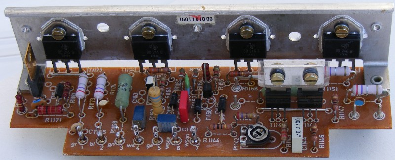

      Hi Tommy,
      ich habs so gemacht. Erstmal ohne Strombegrenzung. Da sieht das Rechteck dann so aus....ohne Überschwinger. Und der Ruhestrom ist über alle Temperaturbereich konstant.
      Treiber: 2sc2690 und 2SA1220A. Ruhestromtrans. ist BD139

      Hallo Tommy,
      ich meinte 15 nF, C1163.
      Den habe ich gelegentlich unbestückt vorgefunden. Ich rate zur Bestückung, wenn er fehlt, und zusätzlich noch 15 nF zwischen B und C von T1156.
      Im SABA-Schaltplan nicht eingezeichnet, aber auf der Platine.
      Reinhard

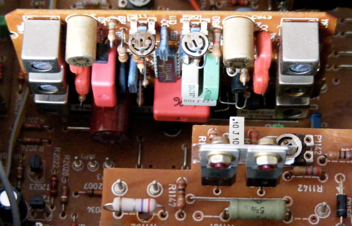

      moin Reinhard,
      ja. so ist es.
      Man sieht, dass sie damit gekämpft haben. Und bei jeder neuen Charge von Bauteilen konnte es dann wieder von vorn beginnen. Ohne die beiden Zusatz-C´s am T1124 von 22p schwingt sie schon bei Teillast, wenn die Endtransen mit MJW 1302 und MJW3281 bestückt sind. Die BD´s sind leider noch unterwegs.
      Gruss Roger
