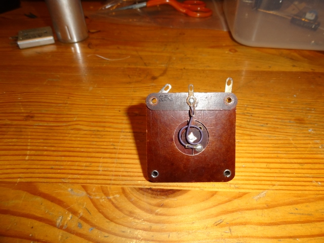

      Wäre das Ersatz? Diese Quetsche habe ich nur als annäherndes Beispiel gewählt, nur damit jeder sieht was ich meine.

      Hallo Detlef,
      elektrisch gesehen ist die Wellenschleuse ein kapazitiver Spannungsteiler. Beim Drehen nimmt die Kapazität der einen Hälfte im selben Maß zu, wie die Kapazität der anderen Hälfte abnimmt.
      Bei den üblichen 2-fach Drehkos - egal ob Luftdrehko oder einer mit Kunststoff als Dielektrikum (Quetscher), läuft die Veränderung der Kapazität gleichsinnig. Eine direkte Nachbildung der Wellenschleuse ist so nicht möglich. Ein einfacher Drehko im Antenneneingang geschaltet, wird durch die fehlende Ableitung von HF nach Masse nicht die erforderliche Dämpfung bringen.
      Möglicherweise schwebt dem Autor eine Kombination aus Festkondensatoren mit einem Drehko als Notlösung vor?
      Letztlich kommt es auf die Signalstärken der am konkreten Empfangsort empfangenen Sender an bzw. darauf wie unterschiedlich hoch die Signalpegel sind, ob die Wellenschleuse überhaupt ihren vollen Regelumfang braucht.
      Bei Ebay finden sich tatsächlich noch vereinzelt "Quetscher", die als Differentialdrehkos ausgeführt sind (3 Anschlüsse). Die Kapazität ist allerdings meist nicht angegeben.

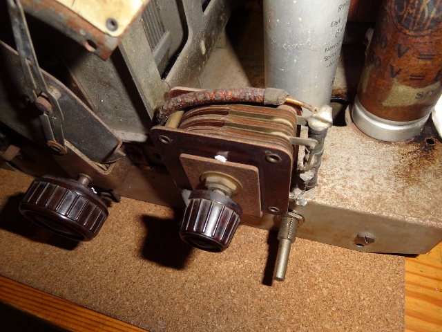

      Das Saba 310WL linker Quetscher
      Das Saba 310WL rechter Quetscher

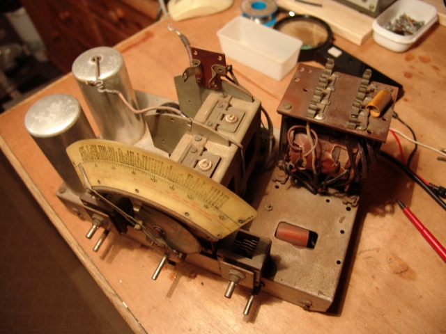

      hier eine Ansicht von meinem 310W
      Das ist das Chassis von meinem zweiten 310WL, hier ist noch eine Wellenschleuse, diese ist einwandfrei und funktioniert leichtgängig. Ob sie auch techn. funktioniert, kann ich leider nicht sagen, da das Gerät in einem jämmerlichen Zustand ist und noch sehr viel Arbeit macht.
      Wie man sieht ist bei allen drei Chassis einiges unterschiedlich

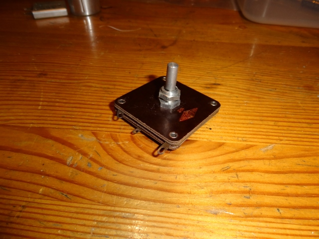

      Nachschlag zu der Wellenschleuse. Der Quetscher, bzw. Differentialdreko ist eingetroffen. Mit meinen einfachen Messgeräten habe ich folgende Werte ermittelt. 240 - 11 Pf und 258 - 14 Pf mit 250 Pf ist der Quetscher gekennnzeichnet.
      Möglicher Ersatz für die Druckgusswellenschleuse
