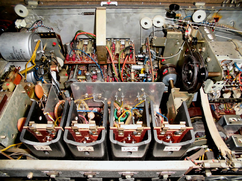

      Hallo an die Leser,
      ich habe ein 27 kg Monster samt Fernbedienung erworben, das im kommenden Herbst seine Wiederbelebung erwartet.
      Bisherige Bestandsaufnahme:
      - Leistungsaufnahme bereits bei 50 V Eingang immens hoch ==> Endtransistoren defekt
      - Netzstromstoßrelais schaltet nicht, "Dauer-AN"
      - Senderwahl ist fest - vermutlich Motor und Getriebe verharzt
      Also, es gibt vermutlich viel zu tun, sobald ich Neuigkeiten habe wird dieser thread fortgesetzt, fruchtbare Beiträge und Erfahrungen sind immer willkommen.
      Hans (hyperspace) hat mir ja schon mächtig gut unter die Arme gegriffen, ich hoffe ich kann einige der Transistoren verbauen.

      Heute habe ich die ersten Revisionsschritte unternommen:
      - 3 geblasene Endstufensicherungen, Folge...
      - 3 durchlegierte Endtransistoren, der 4. fraglich in seinen Widerstandswerten.
      Die Endstufen sind ausgebaut und werden überarbeitet, das Hauptproblem bleibt jetzt erst mal der Ersatz der Endtransistoren.
      Das Einschaltstromstoßrelais funktioniert auch wieder, war auch nur verharzt und schwergängig.
