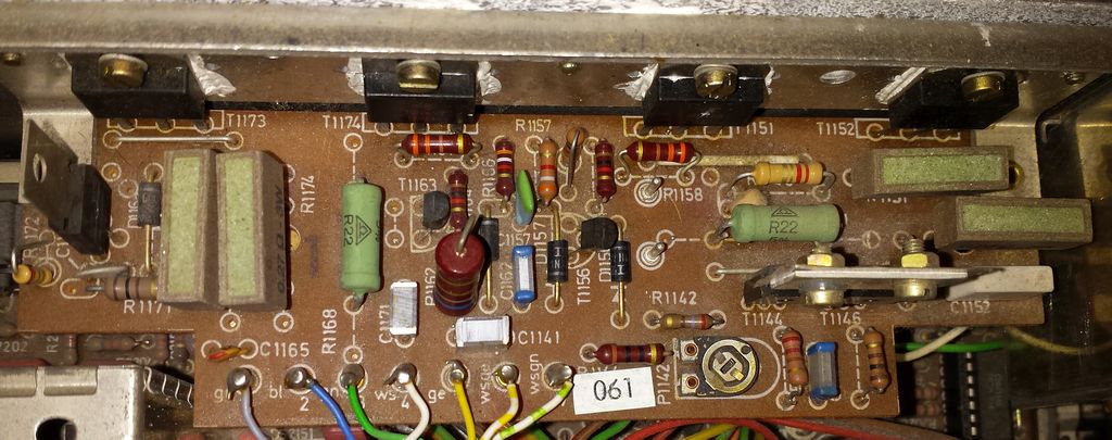

      Man kann auf der linken Endstufe einen langen schwarzen Strich sehen.
      Durchgebrannte Leiterbahn?

      Endstufe links
      Endstufe rechts
      Edit: Jetzt müssten die anschaubar sein, oder?

      Nachtrag: Kann die Bilder jetzt sehen -- der schwarze Strich hat nichts zu sagen, das ist
      m.E. Filzstift (Edding) o.ae. Hatte ich auch schon auf einigen Platinen drauf, wobei mir
      unklar ist, wie die dahin kommen konnten ... muss m.E. vor der Bestueckung schon
      drauf gewesen sein.
