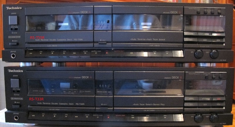

      Hier die beiden Geräte, man kann den Unterschied von außen nur am fehlenden DBX-Knopf und der fehlenden Revers-Taste am B-Laufwerk unterscheiden.

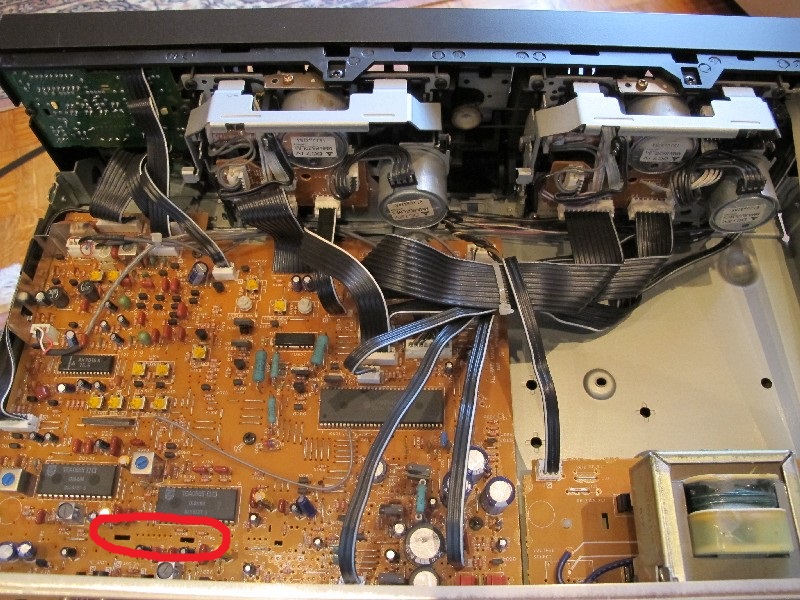

      Der T55 und der T33 haben die gleiche Platine drin. Beim T55 voll bestückt. Der Pfeil zeigt den angeblich defekten Motor.
      Bei dem T33 fehlen lediglich das DBX-Modul und einige dazugehörende Bauteile auf der Hauptplatine.
      Theoretisch könnte man durch nachbestücken der fehlenden Teile aus einem T33 einen T55 machen! :D

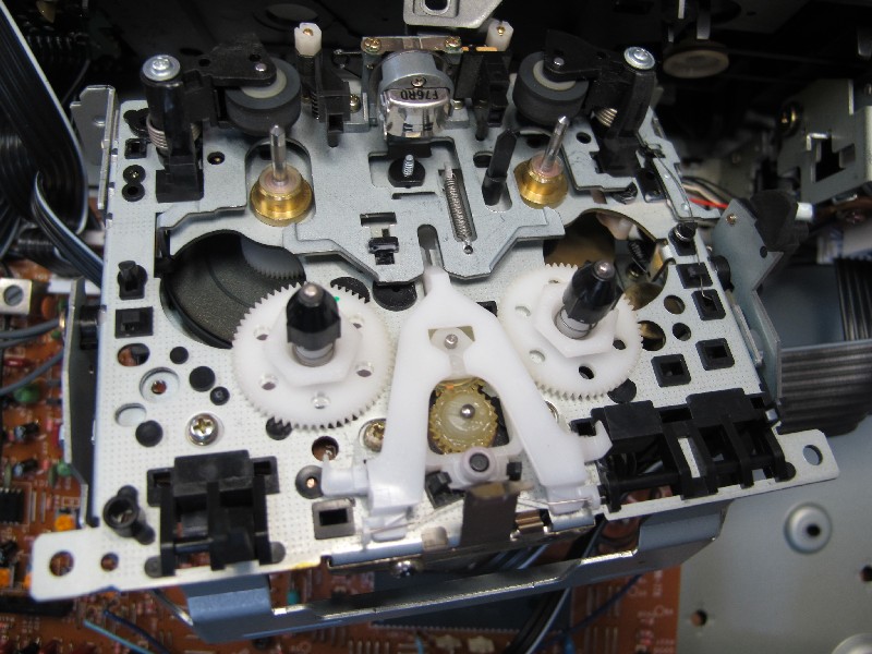

      Und hier der Übeltäter der nur noch in eine Richtung wiedergeben will:

      Einfach mal "von Vorne" begutachten.
      Technics hatte zeitweise auch diese weichen Kunststoffzahnräder eingesetzt.
      Die neigen halt zu "Zahnausfall", da kommt es halt zu diesen toten Punkten.

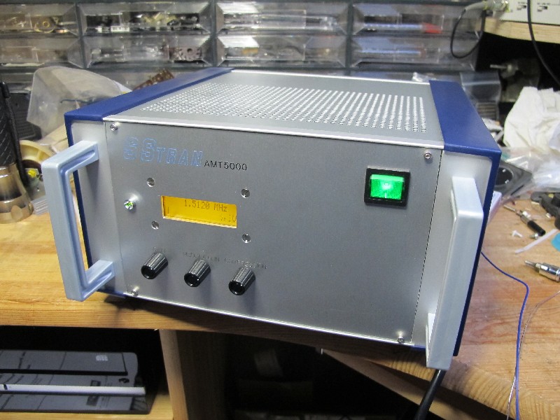

      Nun geht's weiter. Hatte völlig vergessen, das auf dem Tisch noch der zerlegte AM-Transmitter steht. Bei dem ließ sich die Frequenz nicht einstellen. Die Ursache war schnell gefunden: Bei einem IC-Sockel hatte ich vergessen eine Reihe der Pins anzulöten! :D Alle nachgelötet, nun läuft er perfekt!
      Die Frequenz ist nun absolut stabil:

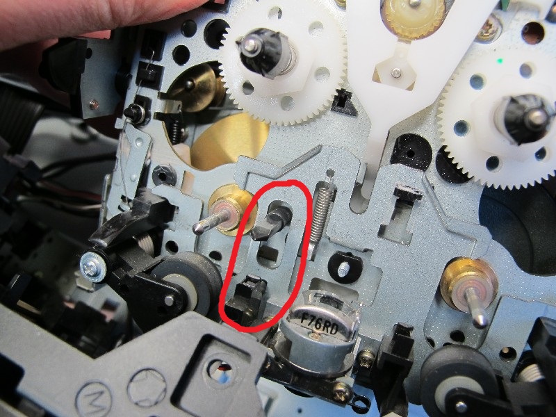

      Dann die Überraschung: Im ausgebauten Zustand läuft das Laufwerk einwandfrei! Kein ruckeln, kein stehenbleiben oder andere Fehler. Seidenweicher gleichmäßiger Lauf in beiden Richtungen; auch beim spulen. Ok dachte ich, dann bau es wieder ein. Nach dem Einbau war der Fehler wieder da. Dann wieder ausgebaut, Fehler wieder weg. Anschießend wieder eingebaut und der Fehler abermals wieder da.
      Mein Verdacht fällt auf den Bereich des Kassettenschachtes oder der Kunststoffabdeckung die zur Frontblende gehört. Ich vermute das da irgendwas gegen das Antriebsrad drückt und bremst. Und da wären wir wieder ganz am Anfang des Posts: Im eingebauten Zustand ist die Mechanik nicht einsehbar und somit auch der Fehler. Im ausgebauten Zustand ist die Mechanik zwar einsehbar, aber da tritt der Fehler nicht auf.
      Ich hab das Gerät mal auf die Seite gestellt bis mir da was einfällt. So langsam verstehe ich warum der Techniker das Gerät nicht reparieren wollte!!! Das ist ein Fehler der viel Zeit beansprucht um ihn zu finden. Am Freitag habe ich einen Tag frei, da schau ich nochmal in das Tapedeck rein und hoffe die Ursache für den Fehler zu finden.

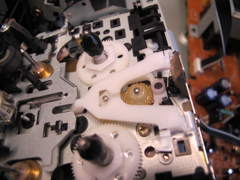

      Dein Laufwerk scheint (man sieht es nicht wirklich gut, nur hatte ich schon unzählige solcher Laufwerke auseinander) wie viele andere dieser Bauart den Wickelvortrieb bei Wiedergabe nicht am Umspultrieb/Idler abzunehmen sondern an der Schwungscheibe über Zahnrad/Rutschkupplungs-Kombination. Das kann man einfach testen indem man den funktionierenden Zweig am Wickeldorn bei Wiedergabe festhält, das Laufwerk muß dann kurz leiern ehe es abschaltet, weil sich das Drehmoment am Tonwellenantrieb kurz ändert. (lieber mit einer nicht so wichtigen Kassette testen)
      Hallo Ullrich, das Fett ist nicht von mir. Solches Fett habe ich aber in vielen anderen Geräten an der Mechanik entdeckt.
      Hallo auch Vorex, das B-Laufwerk hat keinen Zähler. Der auf dem Bild zu erkennende Zähler ist vom A-Laufwerk.

      Die Fettung des Schnellwickeltriebes kommt mir auch bekannt vor, offensichtlich sowas in der Art von WIK-700 (Getriebeteile-Fett), Molykote wonach es erst aussieht wäre zu hemmend. Gelegentlich sieht man da an diesen stellen auch weißes Silikonfett. Bei einem Deck fand ich gar dortens ein erbärmlich stinkiges Bio-Fett (Geruch erinnerte an NATO-Margarine aus dem Überlebenspaket).
