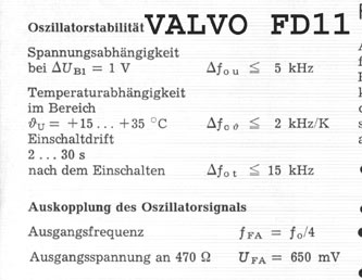

      Hallo die Runde.
      Ich habe gar nicht die Absicht, mich an der Temperatur Diskussion zu beteiligen.
      Meine und Euere Vorstellungen gehen da zu weit auseinander.
      Anbei ein Datenblatt einer Spitzenfirma aus Japan die TV und Radio-Tuner für Heim und Auto gebaut hat.
      Der TUNER von 1985 war zu der Zeit das grösste Modell von ALPS.(ALPINE)
      Ähnlichkeiten mit VALVO FT11 von VALVO und SABA sind sichtbar.
      Das war eben Spitzentechnik ohne Kultfaktor.
      Achtet auf die + und - Trift. Ich kann noch andere (schlechter) zeigen!
      Dazu die GAUS sche Verteilung der Streuungen nicht vergessen.
      Das hat die PLL-Technik erforderlich und sinnvoll gemacht.
      Weil es ohne diese oder ohne AFC nicht geht, aber siehe Zeile1.
      http://saba-forum.dl2jas.com/bildupload/ALPS_TFFA4_Data.pdf

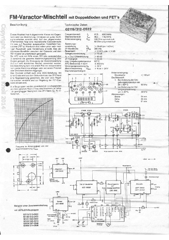

      ich habe gerade mal meine Unterlagen durchgesehen und festgestellt, dass sich manche Hersteller mit der Angabe der Drift sehr zurückhalten.
      So heißt es beim Revox A76:
      Zwei habe ich auf die Schnelle gefunden.
      Hier ist die Angabe vom Klein & Hummel FM2000A:
      und vom Görler Mischteil 312-2433:
      Messen die anders? Das ist doch wesentlich besser. Das sind beides ältere Modelle und beide haben Drehkoabstimmung.
      Hat es damit zu tun?

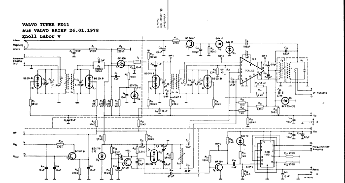

      da macht der Valvo im Temperaturintervall von 20° eine Drift von 40 KHz und außerhalb dieses Intervalls kommt sicher noch einiges hinzu.
      Diesen Technologiewechsel Drehko > Varicap habe ich bislang gar nicht in meine Überlegungen hier einbezogen.
      Mit Einführung der Varicaps kamen schnell die Preomaten und alle hatten AFC. Und das hat man demnach auch gebraucht - nicht nur wegen der Preomattechnik, sondern auch wegen der Varicaps.
      Den 9241 bekomme ich mit viel Mühe, wie hier dokumentiert, per Optimierung von Hand auf eine Drift von ca. 50 KHz in einem Bereich von ca. 20-40°.
      Vor dem Hintergrund der Besonderheiten von Kapazitätsdioden ist das wohl in der Großserienfertigung von Consumergeräten gar nicht machbar.
      Das muss man ganz realistisch sehen.

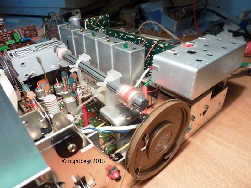

      ad Temperaturdrift bei Saba:
      Beim HiFi-Studio 3 findet man ein interessantes Detail. Das UKW-Mischteil sitzt im Geraet ganz links vor dem Netztrafo. Der ist an sich gut dimensioniert und gebaut, im Geraeteleerlauf wird der noch nichtmal warm. Trotzdem hielt man es fuer noetig, zwischen Trafo und Tuner eine thermische Schirmung in Form eines auf das den Trafo umgebende Halteblech geklebtes Styropor"brettchens" vorzusehen.
      Die Abstimmspannungserzeugung ist eher einfach, aus einer relativ hohen Rohspannung wird sie mittels Vorwiderstaenden und eines Glimmstabis erzeugt.
      Na, ob das so geschickt ist, die UKW-Box nahe am Netztrafo zu positionieren? Nach dem in Post 169 Gesagten kann der Trafo in die Oszillatorspule einstrahlen, wenn sie einen Ferritkern hat. Ist das Blech um den Trafo vielleicht eine magnetische Abschirmung?
      Den Glimmstabilisator hat auch der 8080. Das läuft nach meiner Beobachtung sehr stabil. Nachteilig ist, dass das Netzteil eine Gleichspannung von rund 150V bereitstellen muss, die sonst für nichts zu gebrauchen ist.
      Im übrigen denke ich auch, dass unsere hier betrachtete Stichprobe von 92xx UKW-Boxen einfach zu klein ist, um belastbare Aussagen abzuleiten.
      Da müssen wir etwas mehr sammeln, die Drift erfassen, Bilder von den verwendeten Bauteilen sammeln...
