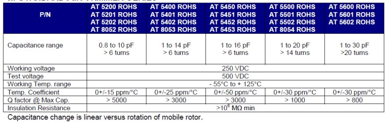

      mit dem Luftrohrtrimmer Johnson, Airtronic Typ 5201, ist das Verhalten EXAKT identisch zum vorher probierten Keramikrohrtrimmer. Das heisst, dass der Keramikrohrtrimmer ebenfalls ein Tk nahe an Null hat, was nach seinem Datenblatt (Tk = +100 +/- 400 ppm) gut sein kann.
      Wie schon gesagt, bei 98 MHz steht die Frequenz wie anzementiert, bei 106 MHz hat sie die Restdrift von ca. 60 kHz, läuft schlussendlich bis auf die Marke "+1" am Mitteninstrument hoch.
      Daran ändert sich auch nichts, wenn ich die Dioden der AFC vor den beiden 4,7k Widerständen am TCA530 überbrücke (Pins 1 und 2 des Abstimmspannungsmodul miteinander verbunden). Eine Drift einer der Dioden oder beider, verbunden mit nicht ganz abgeschalteter AFC oder eine Unsymmetrie zwischen den beiden Steuertransistoren der Mittenanzeige scheidet also aus, zumal ja auch die Digitalanzeige der Frequenz an der richtigen Position der Mittenanzeige um 50 kHz hochschaltet.
      Stabilität des DC-offset am ZF-IC teste ich noch (Spannung zwischen Pins 11 und 13 des ZF-Moduls). Wenn sich da nichts rührt, ist es - wie bei Achim - auf die FM-Box beschränkt.
      Achim, Dein Vorschlag, statt 6,8pF auf 3,3pF / N750 zu wechseln und die Kapazität durch den Trimmer auszugleichen, wäre noch die letzte Möglichkeit, weiter zu optimieren. Allerdings geht das bei mir nicht mit dem Luftrohrtrimmer, da der nur einen Bereich bis max 10 pF abdeckt und bei 10 pF bin ich jetzt bereits. Ich müsste dazu wieder auf den Keramikrohrtrimmer zurück, der schafft bis 15 pF. Oder ich nehme einen 4,7pF NP0 parallel mit einem N750, dann könnte der Luftrohrtrimmer bleiben. Muss ich mal simulieren.

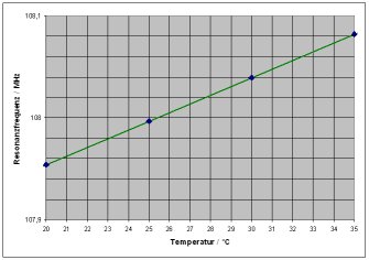

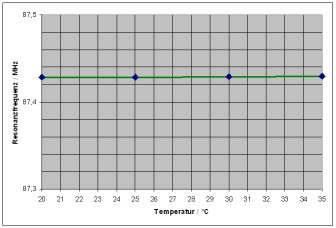

      Bei 108 MHz habe ich jetzt diese Verhältnisse:
      Bei 87,4 MHz diese:
      Damit ergibt - wie Ihr seht - auch die Simulation bei 87,4 MHz Stabilität und bei 108 MHz Drift, wie ich es beobachte. Tk der Spule sollte bei mir nahe Null (bis max. 50 ppm/K) sein.

      Ich habe es mit den angegebenen Toleranzen gerechnet: Schwingkreisfrequenz des Parallelkreises als Funktion von Induktivität und Kapazität. Gemäss der Schaltung Varicap und Verkürzungskondensator in Serie, dazu parallel den Festkondensator, den Trimmer und die Spule. Dort nicht die festen Nominalwerte eingesetzt sondern für jede Kapazität und die Induktivitätn jeweils die zugehörige Temperaturfunktion des betreffenden Bauteils:
      C(T) = C(25°C) x (1+(Tk x (T-25°C))
      L(T) = L(25°C) x (1+(Tk x (T-25°C))
      Dann für Temperaturen von 20-35°C jeden einzelnen Tk des spezifischen Bauteils um seinen Nominalwert innerhalb seiner Datenblatt-Toleranz variiert. Da ich aber für den Tk der Spule keine Angaben habe, lasse ich den als Variable. Damit (und jeder kann das leicht nachrechnen), ergibt sich schon alleine aus den Toleranzen der Tks der Kapazitäten eine Streuung, die sehr nennenswerte Unterschiede bewirkt, sollten die Bauteile die angegebenen Toleranzen ausgereizt haben.
      Insofern müsste man schliessen, dass in der Originalbestückung nennenswerte Unterschiede unvermeidbar waren.

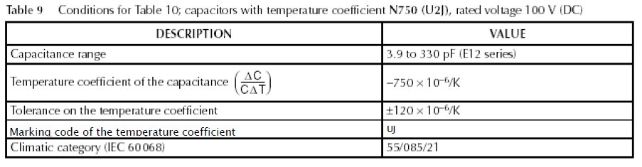

      Klasse 1 Keramikkondensatoren:
      Die verbauten Typen N750 haben einen Toleranzbereich von +/- 120 ppm/K. Es sind davon zwei unterschiedliche verbaut, deren Abweichungen unabhängig voneinander sind.
      Schon der 500 ppm/K Streubereich des Trimmers ist dermassen massiv, dass er nennenswerten Einfluss hat, zumal auch der parallel liegende Kerko zusätzlich in gleicher Richtung abweichen kann wie der Trimmer.
      Selbst wenn man mit den in den Datenblättern angegebenen mittleren Temperaturkoeffizienten rechnet, den Tk der Spule auf optimale Kompensation rechnerisch anpasst und die Toleranzen vernachlässigt, kommt man rechnerisch optimal auf eine Aufwärts-Drift von bis ca. 20 kHz bei 107 MHz und eine Abwärtsdrift von bis zu -20 kHz bei 88 MHz, allein bedingt durch die Bauteile-typischen MITTLEREN Temperaturkoeffizienten der Bauteile (ohne Toleranzen).
      Wenn man das an den Tk-Toleranzgrenzen der Kondensatoren und des Trimmers rechnet, kommt man auf bis zu max. 80-90 kHz Aufwärtsdrift bei 107 MHz und bis zu -60 kHz Abwärtsdrift bei 88 MHz.
      Die Bauteiletoleranzen (die normalen Schwankungen nach Datenblatt) sind also sicher ein Thema. Das beste Gegenmittel: Die Erwärmung begrenzen! Oder - wie Jogi angemerkt hat, man beheizt den Oszillator um immer eine definierte Temperatur zu halten. Man hat dann natürlich keine Stabilität in der Aufwärmphase.

      Der Kostenunterschied eines Standard-Keramiktrimmers (ganz links in Achim's Foto) und eines Luftrohrtrimmers (ganz rechts im Foto) ist schon deutlich. Und damit allein ist es dann ja nicht getan....Dafür hat so ein Luftrohrtrimmer aber auch einen 15x engeren Tk-Toleranzbereich als ein einfacher Keramiktrimmer:
      Luftrohrtrimmer (Tronser)
      Luftrohrtrimmer (Johanson, Temex Ceramics, Airtronics AT 5201)

      die BB103 hat bei 3V 30 pF mit Tk = 250 ppm/K und bei 30V ca. 12 pF mit Tk= 70 ppm/K (rechnerisch bei mir 11,34 pF bei 27V). Diese Daten sind zu BB103 im www zu finden (die hatte ich weiter vorne bereits angegeben).
      Saba hat den Oszillator auf die typischen Bauteiledaten hin optimiert. Optimale Temperaturkompensation (gerechnet) gibt es für die Daten in der nachfolgenden Tabelle. Das ist die Saba-Bestückung. Prinzipiell ist das alles ordentlich gemacht (wie könnte das auch anders sein?), aber gilt eben nur für die mittleren Tk-Werte der Bauteileserien.
      Drift zu höherer Frequenz mit der Temperatur gibt es, wenn der Tk der Spule zu kleineren Werten abweicht, oder der Trimmer kleineren Tk hat, z.B. -400 ppm/K (was in seiner Toleranz ist) oder beides.
      Beispielsweise lässt sich das Verhalten Deines Oszillators reproduzieren, wenn Tk Deiner Spule nur 120 ppm/K ist. Dann optimiert der Luftrohrtrimmer mit Tk = 0 ppm/K optimal. Ich glaube nicht, dass der Tk des Keramiktrimmers sich durch Alterung verändert. Das ist ähnliche Keramik wie in den Klasse I Kerkos und die altern auch nicht. Die BB103 hatte ich durch eine NOS ersetzt, ohne Änderung. Also wird dort auch keine Änderung des Tk mit der Betriebszeit sein. Es ist wahrscheinlich, dass es eine breitere Streung des Tk des Ferritkerns gibt, wie beim Trimmer auch.

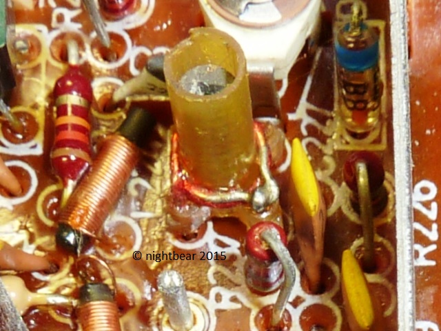

      Wenn man das Foto vom Grundig T7500 gegen die Mickerspule vom Saba 9241 vergleicht, ist wirklich eine Welt dazwischen. Das dünne rot lackierte Kupferdrähtchen des 9241 gegen den dicken versilberten Draht im T7500!
      Und Hans Du sagst es, Tk des Kerns! Das ist ja bei Ferritkeramik Sintermaterial, da gibt es sicher eine beträchtliche Streuung der Eigenschaften.

      Dagegen muss man sich die Schrumpfspule im Oszillator der Saba Box mal ansehen:
      Das ist nur Bezirksliga.
