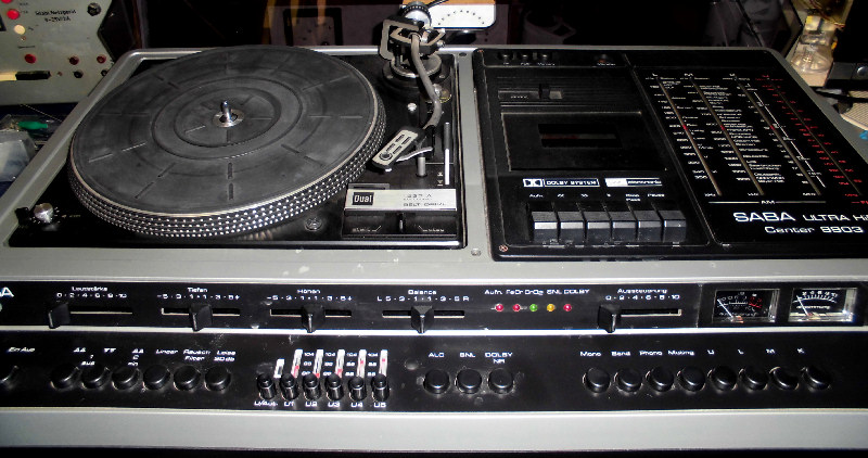

SABA Ultra HiFi Center 9903 Stereo
      ...so heißt mein neuer Zulauf, zu dem ich nicht NEIN sagen konnte.
      Erste Diagnosen: rechte Endstufe ohne Funktion, Cassette läuft nicht, Plattenspieler ohne TA-System.
      Alles reparabel und ersetzbar, die 9903 und 9940 sind sehr servicefreundlich und vor allem in den Endstufen mit TIP2955/3055 endlich mal aus der Bastelkiste bestückt.
      Freu mich auf die Reparatur, dann haben die anderen beiden 1300er Boxen wenigstens wieder etwas zu tun...
      Fragt mich nicht, wo ich sie hinstelle, ich weiß es selbst noch nicht.

      Hallo Jogi und Mitleser,
      ich habe das TK220 montiert, Plattenspielerwiedergabe einwandfrei. Nur...
      - Geschwindigkeitsumschaltung ohne Funktion (33 RPM ständig)
      - "Stopp" Funktion ohne Reaktion, Endabschaltung jedoch o.k.
      Vermute mal rein mechanische, lösbare Probleme. Erfahrungen werden dennoch gerne entgegen genommen.

      die beschriebenen Probleme sind wirklich, wie nicht anders zu erwarten mechanischen Ursprungs.
      Zum einen fehlt der "Steuerpümpel" - es sind nur noch matschige Fragmente sichtbar und bei der Geschwindigkeitsumschaltung ist der Hebel am Bedienfeld zur Mechanik unterflur abgebrochen. Schiebe ich den Mechanismus auf 45 kann ich oben wieder auf 33 schalten, aber nicht umgekehrt, das geht wieder nur von Hand unten.
      Das könnte ein Problem werden, da die Kunststoffverbindung nicht sehr viel Fleisch hat und kleben vermutlich nicht von Erfolg sein wird.
      Deshalb schon mal jetzt die Frage: "Wer hat einen Dreher zum Schlachten, wo diese Mimik ausgebaut werden könnte?"
