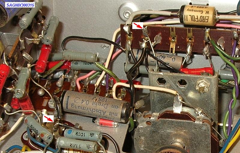

Hallo Ronald,
ich glaube die Lösung gefunden zu haben: Der originale abgeschirmte Kondensator hatte wohl vier Anschlüsse. Und wahrscheinlich wollte man bei Saba einen Draht sparen und hat die mit zwei Drähten herausgeführte Abschirmung zur Masseverbindung "missbraucht".
Zur Problenbehebung sollte das "Katodenröhrchen" mit dem zweiten Bein der randnahen Lötleiste verbunden werden.
Lange Rede kurzer Sinn: Im folgenden Bild einfach die beiden roten Pfeile mit einem Draht verbinden!
So der Fehler anhand des Bildes gelöst werden konnte, sollten sich die Fragen bezüglich Netztrafo erübrigen...
Hallo Markus,
Zitat: "Was den durchsichtigen Draht angeht, wirst du feststellen, daß er zwar zum Tastensatz geht, dort aber im Niemandsland endet. Dieser Draht dient der Abschirmung gegen äußere Einstrahlungen."
Das wäre eine ganz neue Technik, dass man um Einstreuungen zu vermeiden nutzlose abgeschirmte Leitungen in der Gegend verlegt. Diese Leitung endet nicht im Nirvana, sondern sie führt das eigentliche, von T5 kommende, NF-Signal an das "heisse Ende" des LS-Potis...
